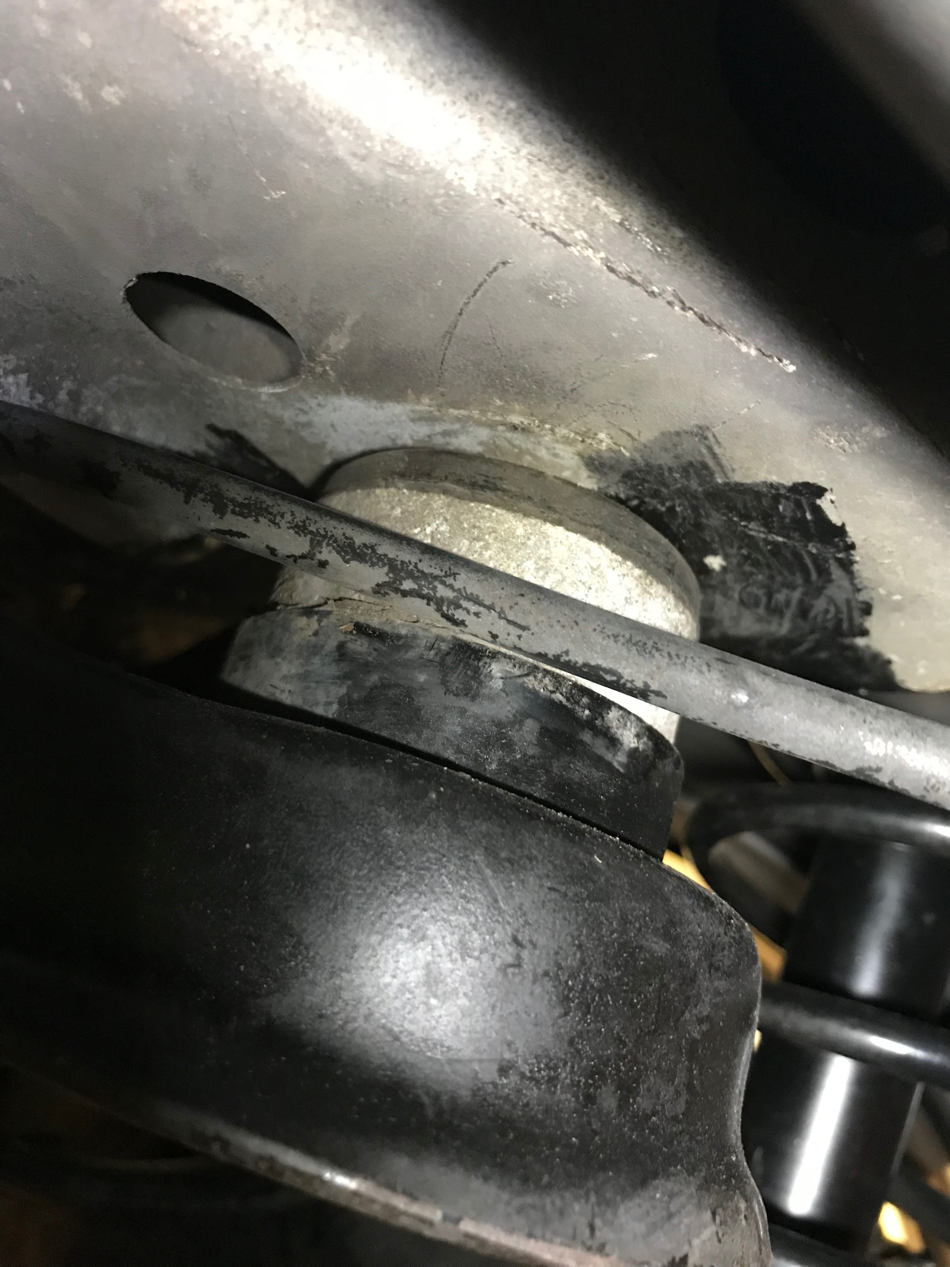

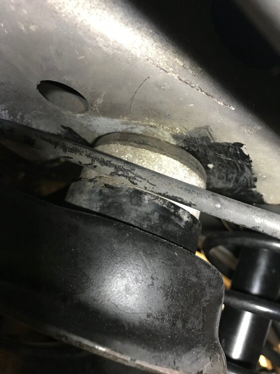

Hinterachse liegt nicht am Boden an
Ich habe auf beiden Seiten die Dämpfer erneuert und in dem Zuge die Radhäuser und die Hinterachsaufnahmen von Rost befreit und geschützt.
Dafür auch die vier Schrauben gelöst und die Achse ein wenig (1cm) abgelassen.
Nach dem Anschrauben (90 Nm + 60 Grad) liegt die Hinterachse rechts hinten aber nicht mehr am Unterboden an. Zwischen Buchse und Boden sind 5mm Luft.
Angeschraubt wurde mit entlasteter Feder.
Die Achse wurde mit Wagenheber hochgedrückt bis sie am Boden anlag. Dann wurde geschraubt.
Woran liegt das?
Was kann ich tun ?
Eine große Runde fahren hilft nicht.

Der Kern liegt schon an. Von der Schraube (Gewinde) ist nichts zu sehen.

Also für beide Seiten:
- Gummikragen der vorderen Buchse reicht auf die gleiche Höhe wie der Kern, sollte also ohne Druck anliegen.
- Gummikragen der hinteren Buchse liegt knapp 4mm tiefer, sollte also ein entsprechender Spalt bleiben.
Dürften originale Saab Buchsen sein, Kragen ist umlaufend ohne Unterbrechung.
