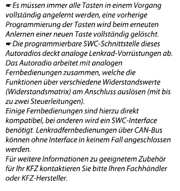

Für mein Radio habe ich folgendes erhalten:
Daher bin ich davon ausgegangen, dass ich die beiden analogen Eingänge mit den SID-Eingängen verbinden kann.
