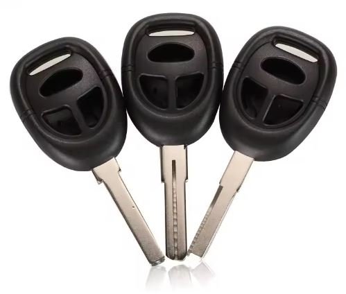

jup...gibts
3 verschiedene Rohlinge wurden verwendet.
1. der mit dem Schlitz in der Mitte= NE66
2. der schmale (ohne alles) = S32YS
3. der Breite (der mit der seitlichen Fräsnut) = YM30
Sollte ein Schlüsseldienst eigentlich wissen.
Im Grunde waren die vom Bart her, über die Baujahre und Fahrzeugtypen immer gleich.
Lediglich das "drumherum" hat sich verändert.

jup...gibts
2. der schmale= S32YS
3. der Breite= YM30

Diese Schlüssel sind aber nicht für den 9-3II-III, die sehen anders aus..........

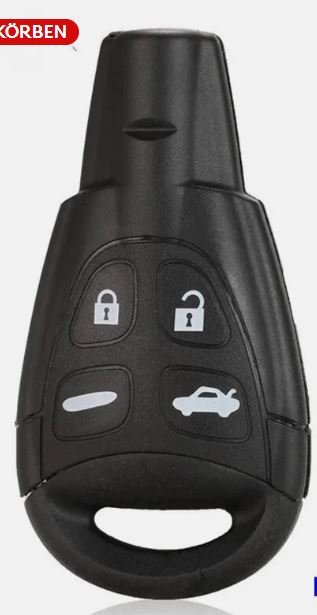

wir reden doch vom dem hier?
Nur zur Verdeutlichung..........
ja ist ja richtig... das Gummizeugs ,bzw das Plastik gedöns ringsrum das hat sich verändert.... das Blatt ansich , ist immer gleich geblieben
Mir ging es darum, dass er den richtigen Schlüssel, bzw das richtige Blatt kauft. Er hatte ja Probleme mit dem fräsen des Rohlings.
Der Mechanikus hatt statt des S32YS, den YM30 gefräst...das kann nicht passen.
