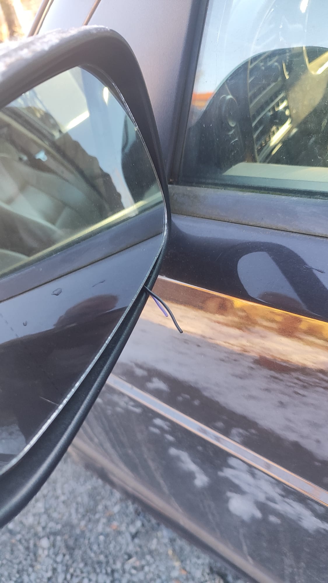

Da gucken nämlich 2 Drähte hervor, die wohl keine Funktion haben. Dachte erst, es sei die Spiegelverstellung.
Wird dann wohl die Heizung sein.

da nehme ich mal an, dass das durchaus das Problem sein könnte. (siehe Bild)
Ist dann auch was für wärmere Tage, da ich ohnehin den Spiegel neu lackieren will. Stichwort Alu fraß...
Das anklappen will auch nicht so richtig. Er zuckt zwar, aber das wars dann auch.
