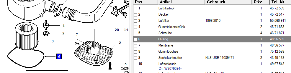

Bei mir war es vor zwei Jahren der fehlende Dichtring des Luftfilterdeckels, der gehupt/gemuht hat bei 3/4 Gas am Berg. Wäre die günstigste Option, das zu prüfen.
Meinst du wirklich den Deckel des Luftfilterkasten?
Da kann ich mir überhaupt nicht vorstellen, wie der irgendwelche Geräusche von sich geben kann, denn selbst wennn die fehlt, kann wegen des viel größeren Querschnitts des Ansaugschnorchels und dessen geringeren Widerstands (solange kein Lappen im Schnorchel vergessen wurde redface.gif) doch gar keine relevante Luftmenge durchwanderen, die geeignet wäre, Geräusche zu erzeugen. Und schon gar nicht, wenn Ladedruck anliegt - der kann dort gar nicht hingelangen.
Meintest du also evtl. den Dichtring am Anschluss des Luftrohres an die DK? Da wäre das vorstellbar.
Ich hab mir das mit Unterdruck, verursacht durch den Turbo, erklärt. Ähnlich wie beim Staubsauger, wenn der was einzieht.
Es kam vor dem Einbau der Rings (war bei Kauf des Autos nicht vorhanden) häufig vor und nach dem Einbau nie wieder. Das hat mich zu dem Schluss geführt.
Ja, ich will deine Erfahrung ja nicht anzweifeln, aber aus o.g. Grund kann ich mir eben nicht erklären, wie diese Stelle geeignet sein soll, Geräusche zu verursachen, weil der Unterdruck beim Ansaugen der Luft ja durch den Ansaugschnorchel um ein vielfaches leichter und geräuschfrei ausgeglichen werden kann. Aber wenn du es so sagst - ich werd's im Hinterkopf behalten (und vielleicht bei Gelegenheit mal testen).
