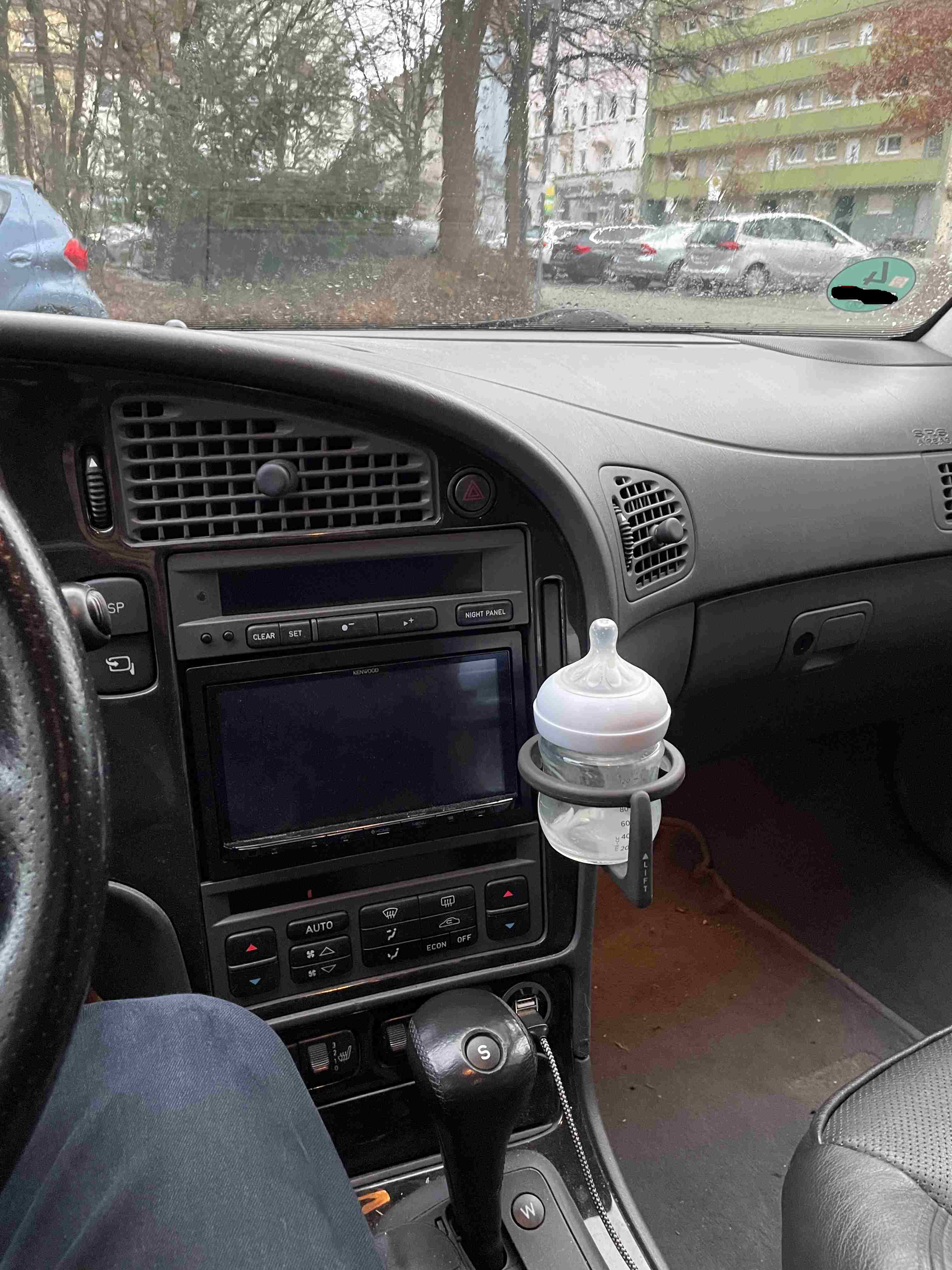

Kenwood DMX 8019 mit Apple CarPlay wireless. Paßt 1:1 mit dem Original-Lenkradadapter aus 2003 für das Saab-Kenwood-teil. Die USB-Anschlüsse sind auf den USB-Stecker statt des Zigarttenanzünders geführt.
Der Spiegelverstellungs-Schalter unter dem ESP wird für die Hell-Dunkel-Umschaltung des Radios benutzt.

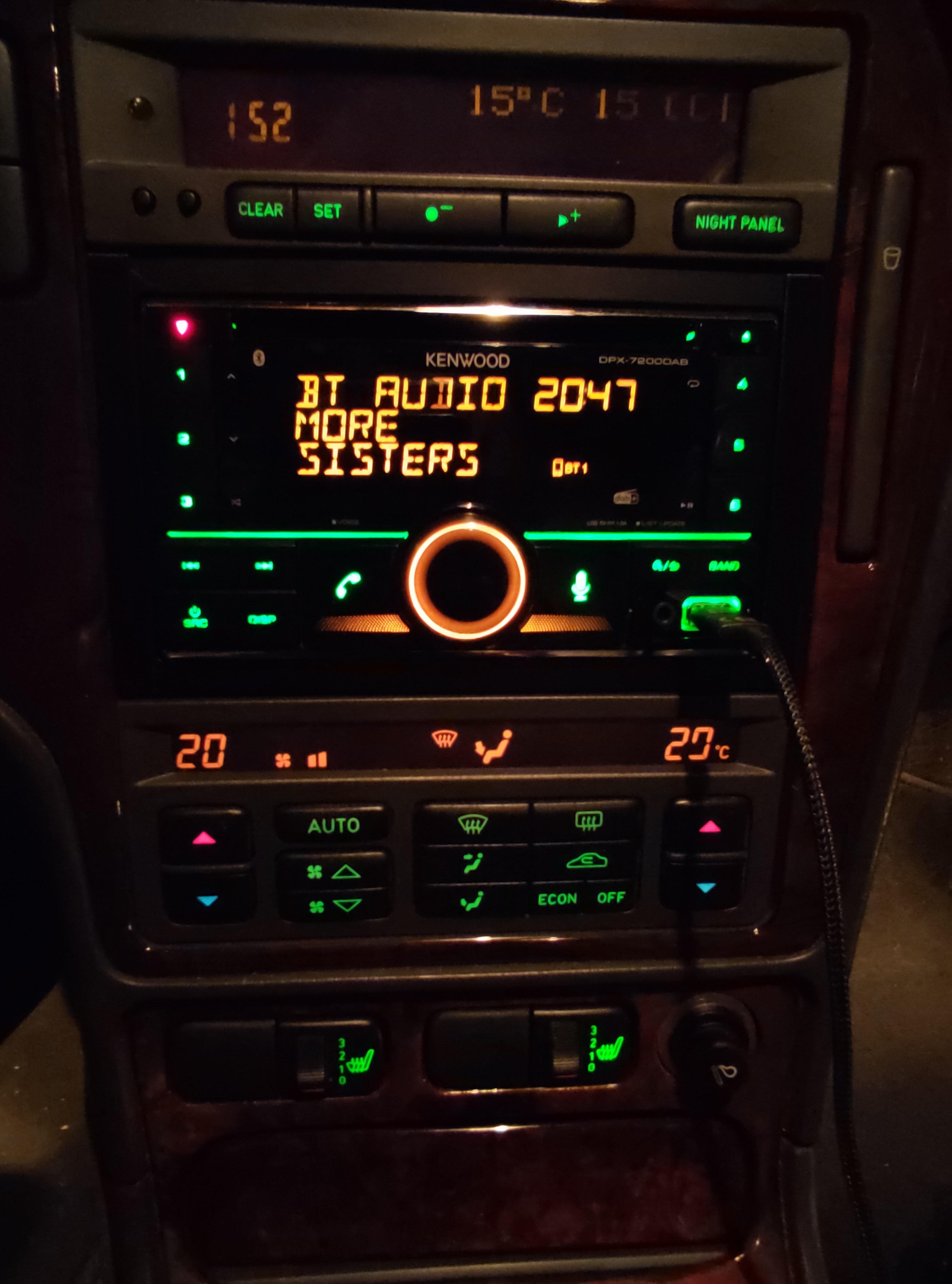

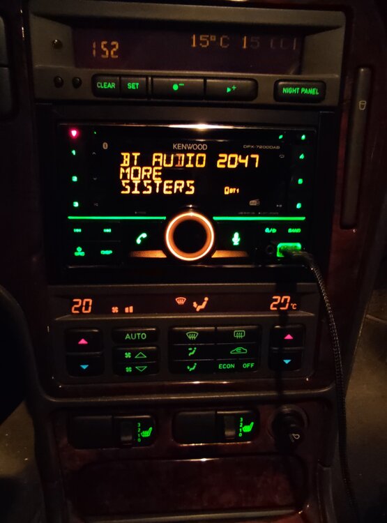

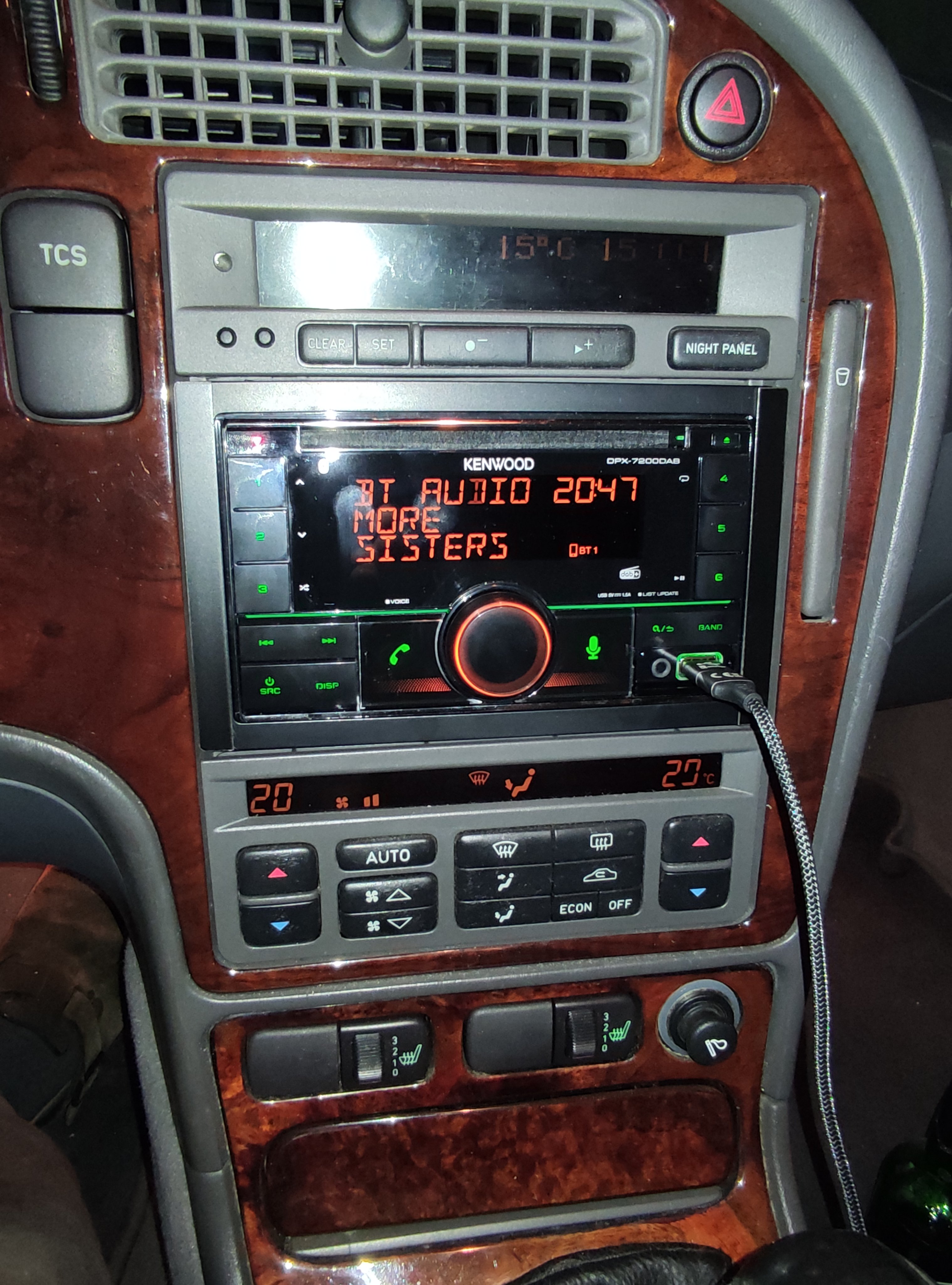

Kenwood DPX-7200DAB.
Navi brauche ich nicht, deshalb ein "normales" Radio. Steuerung von Spotify/Tidal vom Handy geht sehr gut, schöne + große Tasten zum Bedienen, UKW + DAB- Empfang ist sehr gut. Angeschlossen ist das Radio mit selbst gelöteteten Adaptern ans original Soundsystem, was einwandfrei funktioniert.
Theoretisch kann man das mit einem Adapter an die Lenkradtasten anbinden. Hab' ich bisher noch nicht gemacht
Beim Einbau habe ich mir zwei schmale Alublechstreifen rechts und Links aufgeklebt. Diese natürlich zuvor "Schwarzmatt" eingesprüht. Die Saab-Radios sind etwas breiter als die DIN-Radios, weshalb man das Blech des Einbaurahmens sehen würde.
Das Bild mit Blitzlicht ist nicht so gut, aber ich denke, man kann erkennen wie es im Dashboard aussieht.
P.S. Die Bilder sind schon älter. Das SiD habe ich mittlerweile repariert und es ist wieder ablesbar.
