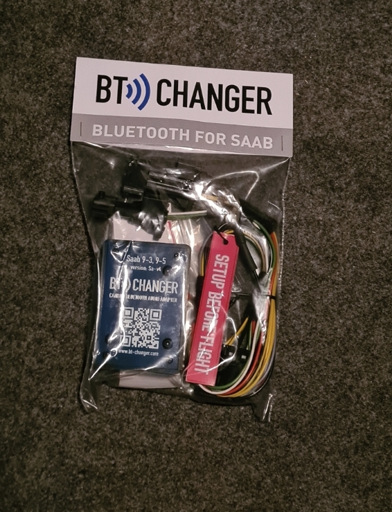

5 Tage war der Adapter aus Budapest von bt-changer.com unterwegs.
Auf dem "Setup before flight" Anhänger befindet sich ein QR Code über den man auf die Setup-Swite von bt-changer weitergeleitet wird.

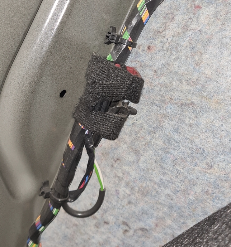

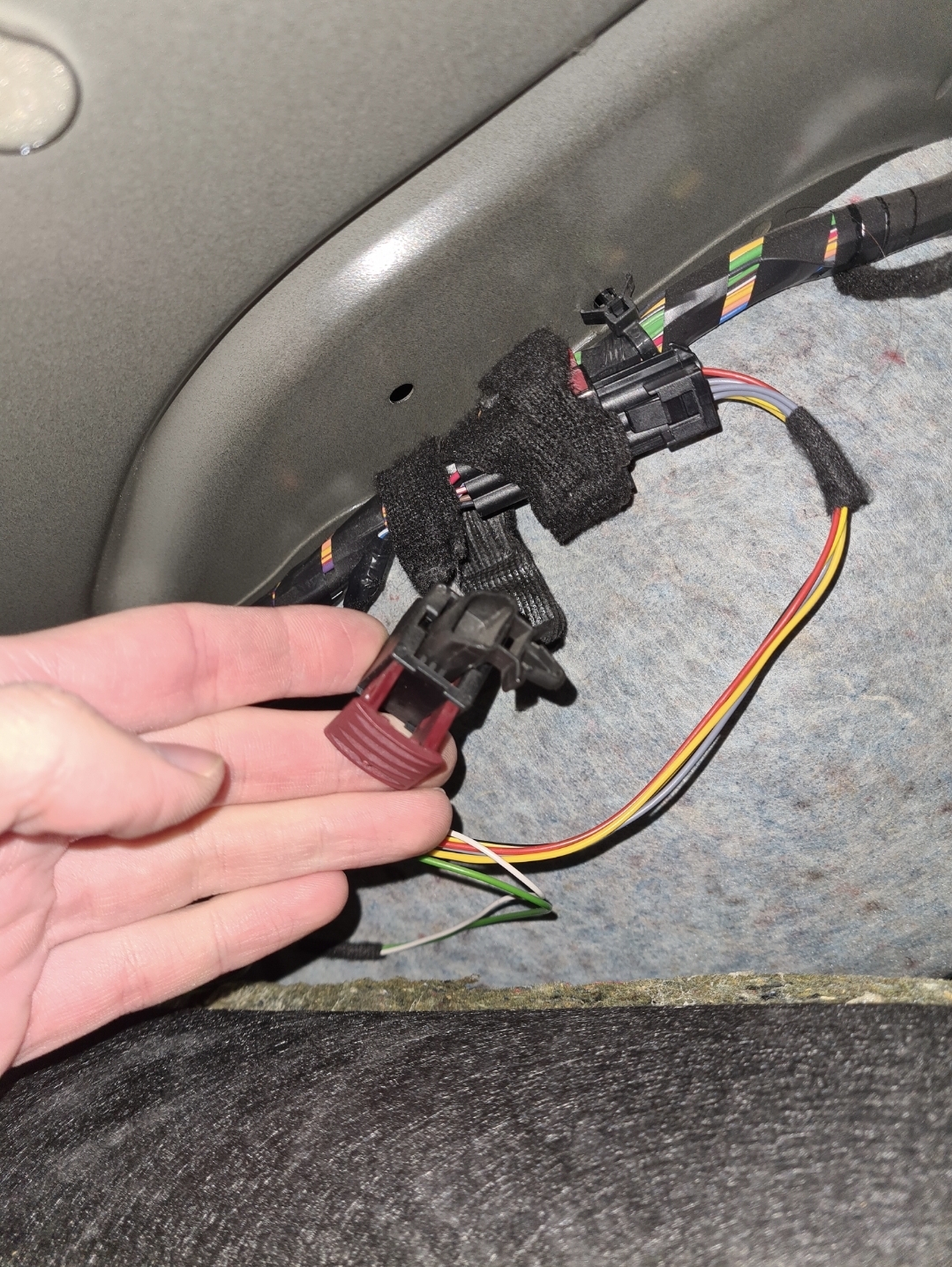

Aber ersteinmal gemäß Anleitung den Massepunkt anschließen und die Stecker über dem linken hinteren Rad von dem Tape entfernen. Ineinem der beiden Stecker ist bereits ein blinder gegenpart, der erst ausgesteckt werden muss.
Danach gemäß Setup in ca. 30 Sekunden eingerichtet und anschließen nicht wie ich vergessen aif den entsprechenden Knopf auf dem Radio zu drücken, um den Kopplungsmodus für die Bluetooth Verbindung zu aktivieren. Bei fragen bekommt man aber auch nach 18 Uhr innerhalb von 10 Minuten eine helfende Antwort.
Die Tonwiedergabe ist so gut wie von einer CD, alle Bedienmöglichkeiten bleiben erhalten.

Bei mir sieht es steckertechnisch im Kofferraum wie folgt aus, ist das der CD Wechsler Stecker und welche Version benötige ich jetzt ?
Servus, die beiden Stecker sind weiter oben. Welche Version du benötigst musst du anhnad der Kriterien auf der Webseite selbst bestimmen. Navi/Kein Navi, 9-5/ 9-3, vor 2006/ nach 2006 etc...

Deiner sieht so aus wie von Method No. 1, also der Stecker der direkt an den CD Wechsler angeschlossen wird
