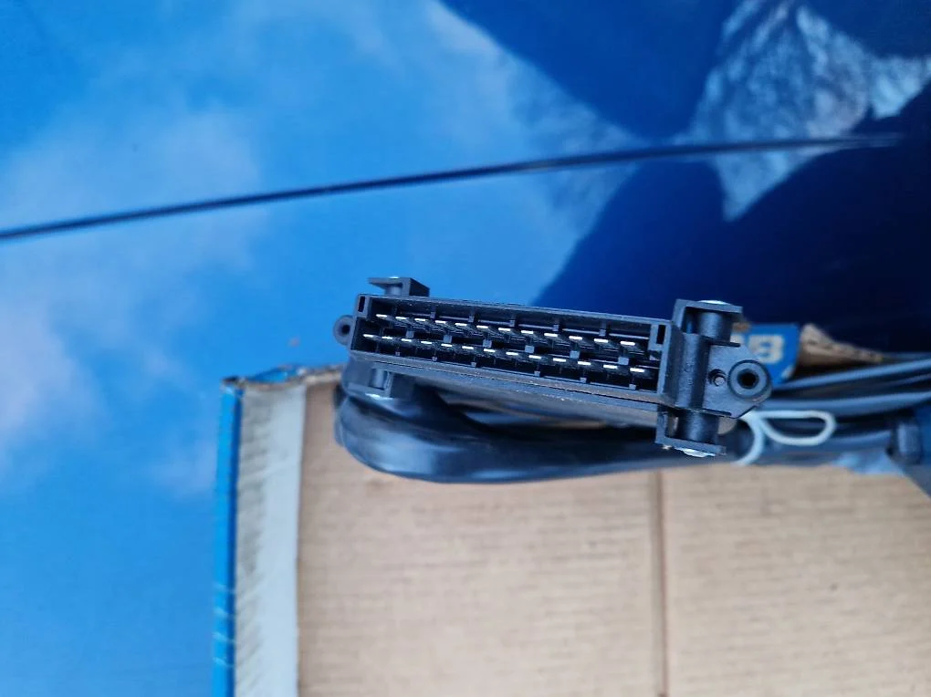

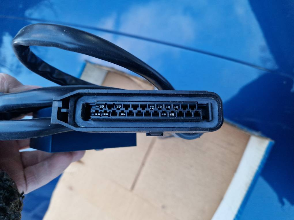

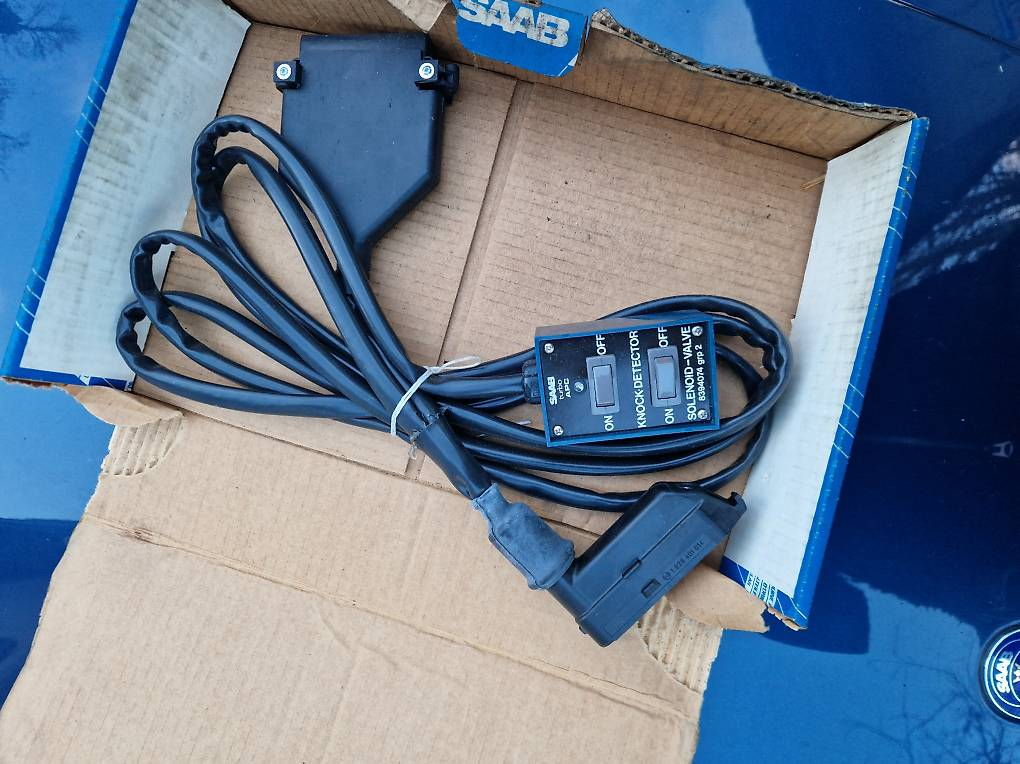

Habe ein Inserat für folgendes Gerät gesehen und frage mich, was dies genau macht und für welche Typen man das gebrauchen kann.
mit liebem Gruss
Svearike
Dient zur Kontrolle des APC der 900 und frühen 9000.
eher für die Späten, ab Mj 1986 (incl). 1984 und -85 brsuchen ein anderes Testgerät
