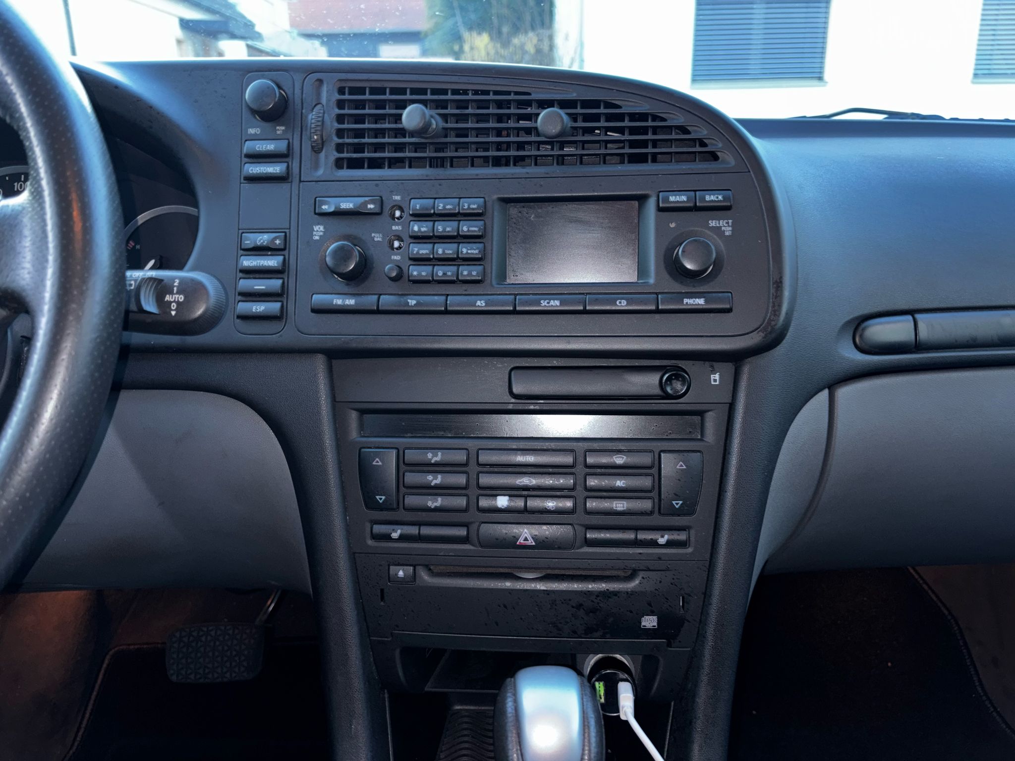

Hallo Leute, bin neuer Besitzer eines 9-3 2006. Bei dem Auto ging von Anfang an das Radio, das infonsystem (vorne das den Verbrauch etc anzeigt) sowie die Einparkhilfe nicht, ich habe alle Sicherungen vorne sowie im Kofferraum geprüft. Es war keine einzige die kaputt war. Was könnte ich noch prüfen. Es blinkt nichts. Keine Fehlermeldung, das Radio geht nicht an, alles dunkel

Du siehst nichts aus dem Radio Display, auch nichts weiter oben auf diesem kleinen Display SID (Verbrauch, etc)
Beide Displays tot, auch kein Ton beim parksensoren

Laut Tech2 lagen diverse Spannungsprobleme vor und die Kommunikation auf dem Bus war gestört.
Nach 6 Jahren und diversen Vorfällen mit leerer Batterie habe ich eine neue Exide EAC312 spendiert und auf Verdacht ein gebrauchtes ICM1 besorgt.
Soweit ist es wieder OK.
Falls Interesse besteht, das defekte ICM1 auf kalte Lötstellen o.ä. zu untersuchen, ich stelle es gerne zur Verfügung.
