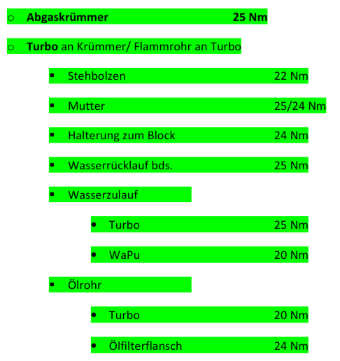

Anzugsdrehmoment Hohlschrauben am Turbo T25 gesucht
Kann mir jemand die Anzugsdrehmomente für die Hohlschrauben der Öl- und Kühlmittelanschlüsse nennen. Also für die Hohlschrauben am Turbo und dann noch die Gegenseiten am Motor, Öl- und Wasserpumpe. Das sind die mit M12 und M14.
Auf die Schnelle hab ich die Werte von meinem B235 parat - ich denke, das sollte auch beim 9k so passen:
