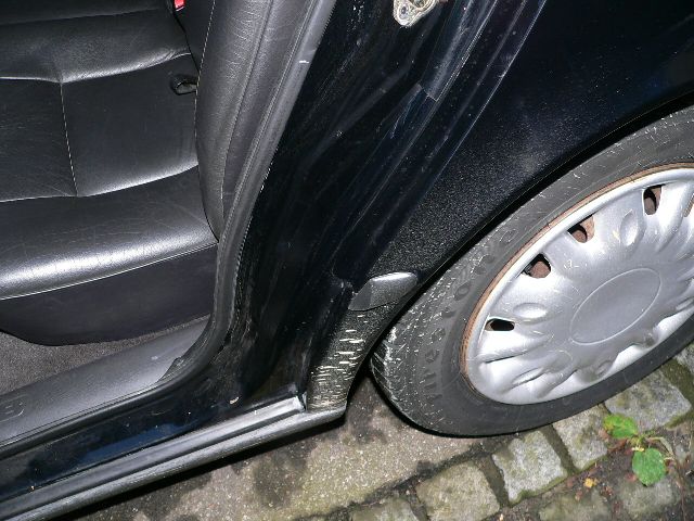

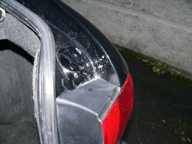

die Lambdasonde ist gewechselt, der Motor läuft wieder rund. Am Montag mach ich noch mal eine Abgasuntersuchung, um wirklich sicher zu sein, dass es wieder in Ordnung ist.
Der Rost ist mittlerweile auch weg, wie ich weiter oben schon geschrieben habe (Bilder mach ich noch).

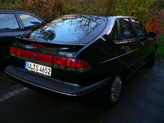

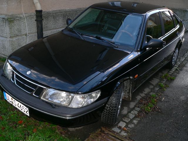

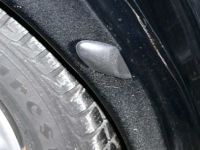

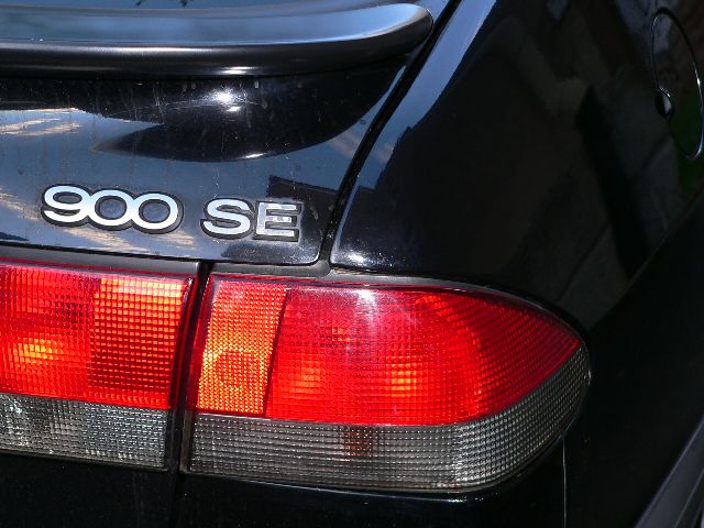

hier sind die versprochenen Bilder vom reparierten Saab. Der Motor läuft tadellos, nur ab und zu geht die Check Engine Leuchte an und am Abgasgeruch merkt man, dass er wieder fett verbrennt.
Ich habe mir dazu eine Theorie gebildet. Zeitweise stellt die Einspritzanlage vorübergehend auf fett, um Russ- und Schmutz-Partikel im Katalysator nachzuverbrennen. Dabei kommt dann kurz, evtl. fälschlicherweise, die verfl..... Leuchte. Und das ganze passiert auch nur, wenn der Motor (und somit der Kat) heiß ist. Wenn der Motor abgekühlt hat, ist die Leuchte wieder weg und sie ist auch nie im kalten Zustand gekommen.
Was haltet Ihr von dieser Theorie?
Ach ja, nachdem die Lambdasonde eingebaut war, haben auf einen Schlag (wirklich von jetzt auf gleich) die Heckklappendämpfer ihren Dienst versagt. Was geht kaputt, wenn ich die Dämpfer gewechselt habe? eht das immer so weiter?
Motor - Auspuff - Lambdasonde - Heckklappendämpfer -????
Jedenfalls sind hier erstmal die Bilder
Gruß Joe
