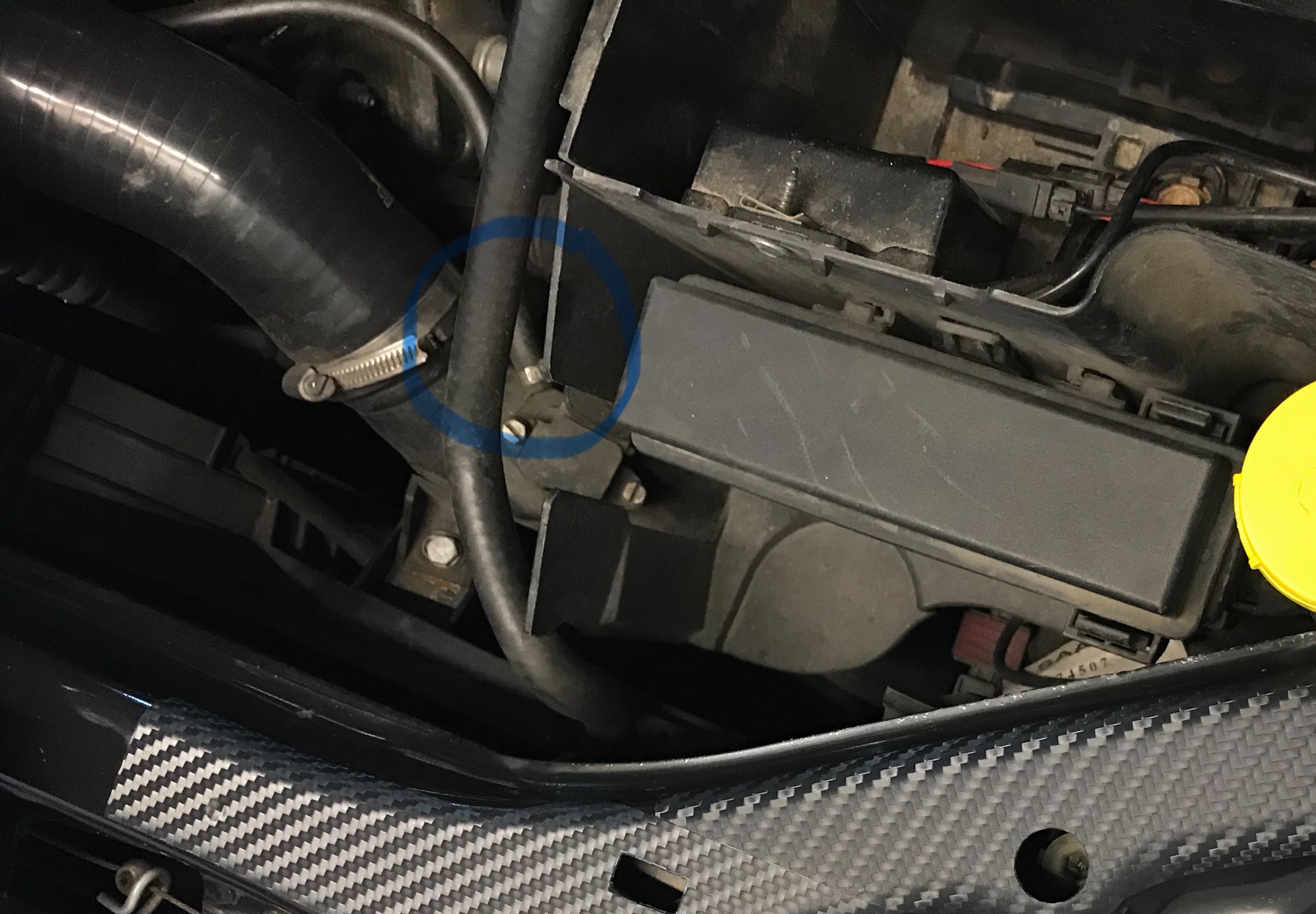

ich habe gerade beim Batterieeinbau ein schlapp runterhängendes Kabel entdeckt, nachdem ich die Abdeckung vom Motor gelöst hatte hab ich gesehen, daß es zu was auch immer führte - sah meiner Ansicht nach auch nicht unwichtig aus.
Kann jemand anhand der Bilder sagen, um was es sich handelt, und wo das andere Schlauchende zu finden ist? Gesehen hab ich da nix...

Sorry, natürlich kein "runterhängendes Kabel", sondern ein Schlauch...
Hat wirklich niemand einen Hinweis, wofür der Schlauch ist, bzw. was da für ein Bauteil am Motor ist, wo der Schlauch hinführt?

Bei unserem Aero sah das so aus……
Müsste noch mal im EPC gucken wie das Bauteil heißt, ist schon etwas her……
Danke Thomas, werde ich morgen bei Licht sehen (Auto steht bißchen weg...)
Aus dem Kopf heraus irgendwas mit Druck Ansaugluft, ich gucke morgen mal nach……
Habe mal nachgeschaut, und wenn ich Thomas Bild zum Vergleich nehme glaube ich, die richtige Stelle gefunden zu haben. Allerdings fehlt scheinbar der Stutzen oder Nippel, an dem der Schlauch befestigt werden müßte.
Wäre daher nett, wenn jemand die Teilenummer von dem Bauteil wüßte, dann könnte ich da hoffentlich was ordern.

Gucke ich heute Abend nach..........
Der Nippel steckt noch im Schlauch, scheint also abgebrochen zu sein.
Der Schlauch gehört an das Ladedruckrohr.
Auf Höhe des Sensors.
Habe jetzt leider nur ein Bild mit dem D088 Rohr.
Teilenummer: 12786819
Übel, das...
Brauche dann den ganzen Sensor? Oder nur das untere Teil?

Nicht den Sensor, einfach das Kunststoffrohr:
https://www.skandix.de/de/fahrzeug-teile/kuehlung/rohre/ladeluftrohr/1083333/?srsltid=AfmBOoosTx4gDOhvQ0G5689TwB5IJsSDIBgtH7SdEI3hYauYrWzVZqBA
für den Preis verschmerzbar denk ich.
Danke, den Zwanni verbuch ich als Lehrgeld.
Ach warum...Kunststoff wird eben mit der Zeit spröde und zerbröselt dann wenn man es nur anschaut
Ok, Rohr ist unterwegs...
Zwei Fragen:
- Kann man bis zum Einbau beruhigt weiterfahren? Leistung hat sich nicht verändert, Klang oder Verbrauch auch nicht.
- Welchen Einfluß hat die Mimik genau?
