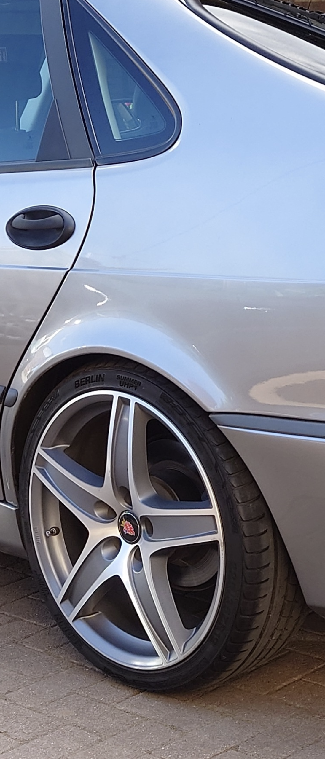

ich fahre Felgen 8,5x19 ET 35 Reifen 225/35-19 mit Tieferlegung 30mm.
Da müsste am Cabrio nichts an der Karosserie gemacht werden.

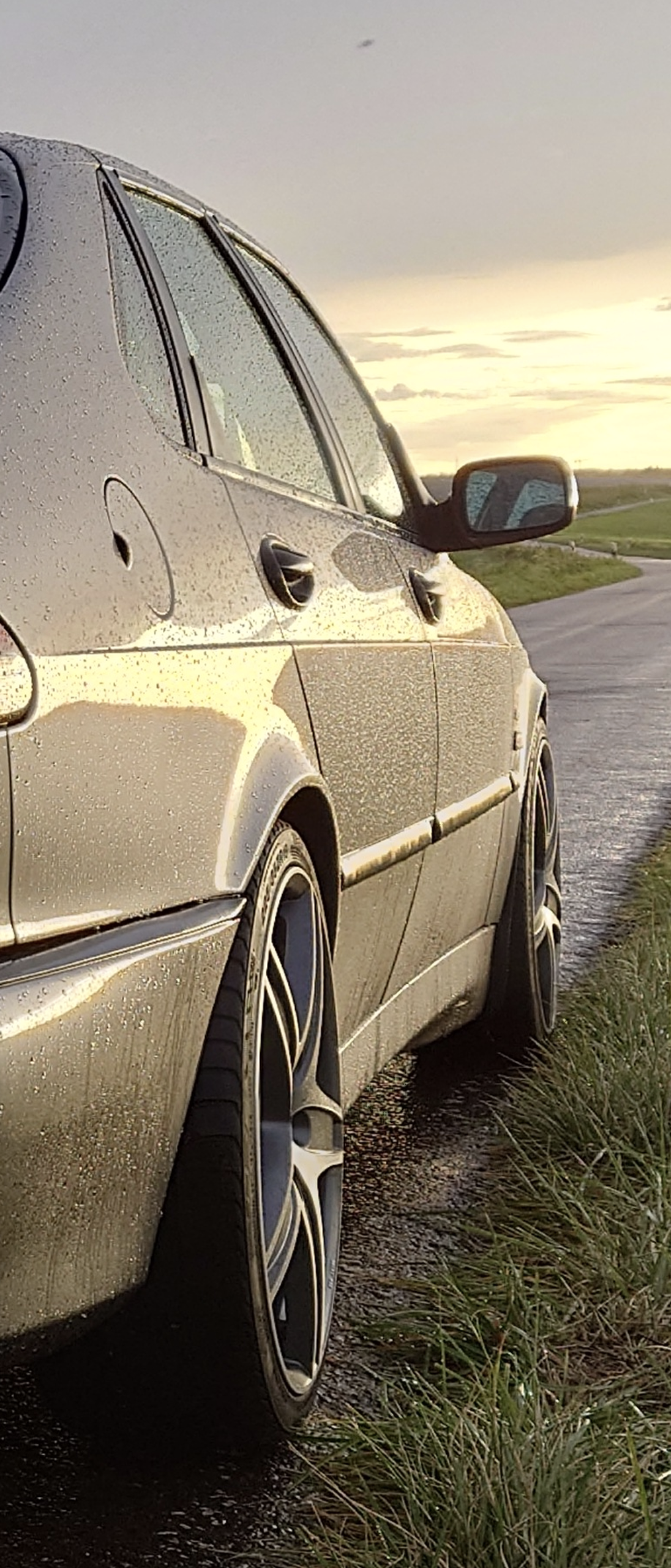

In meiner Galerie hatte ich mal Fotos davon, ich fand es sehr angenehm zu fahren..........
Herzlichen Dank [mention=467]brose[/mention]. Ja, schwer zu sehen, so richtig tief wirkt er nicht - aber es sieht gut aus. Welche SPurplatten waren das denn? Und vorn/hinten gleich dicke?

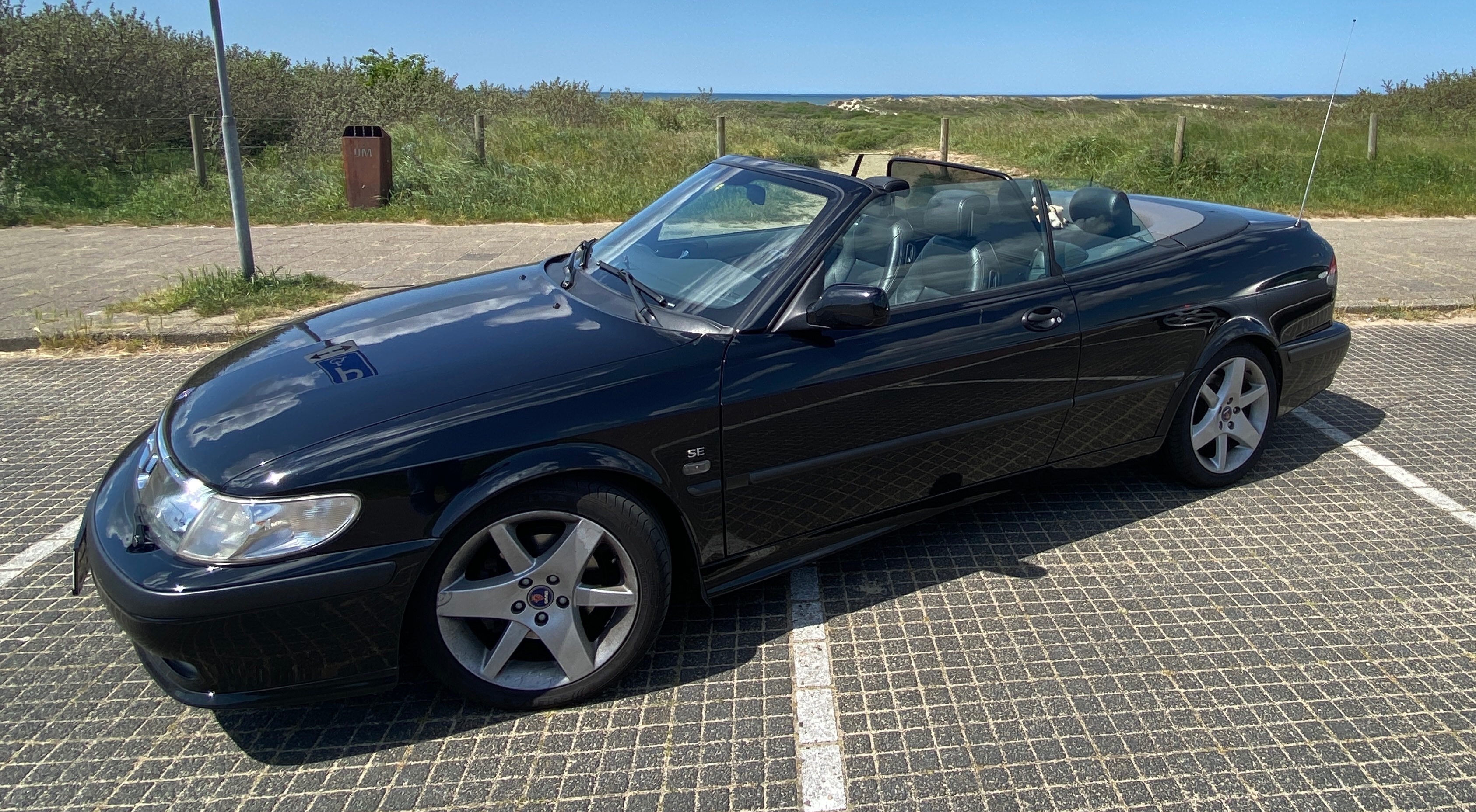

Unser 9-3 Cabrio hat eine 35mm von H&R mit den Alu 36 und nur hinten 16mm Platten auch von H&R
Mit Verstrebung der Servo zur Karosserie ( maptune ) das ganze noch direkt mit frischen 215/45/17 Dunlop Reifen inklusive Achsvermessung !
Und der TÜV hat sofort die Freigabe erteilt
LG Ulf
Danke [mention=6043]schwarzwitti[/mention] - sieht sehr gut aus. Die Räder sind ab Werk schon recht weit "drinnen" - die 15mm fallen so richtig nicht auf. Aber vielleicht liegt das auch an der Perspektive.
