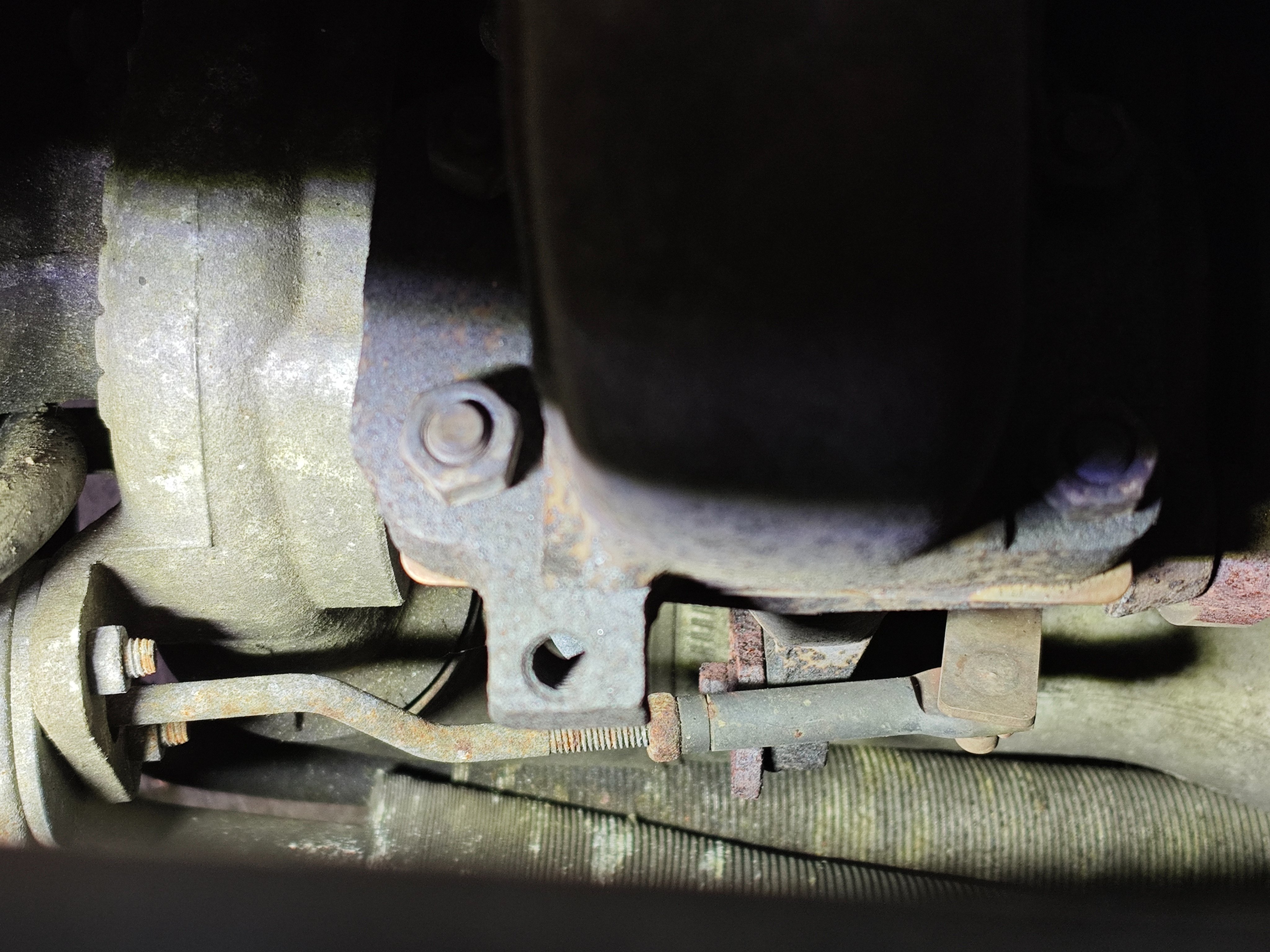

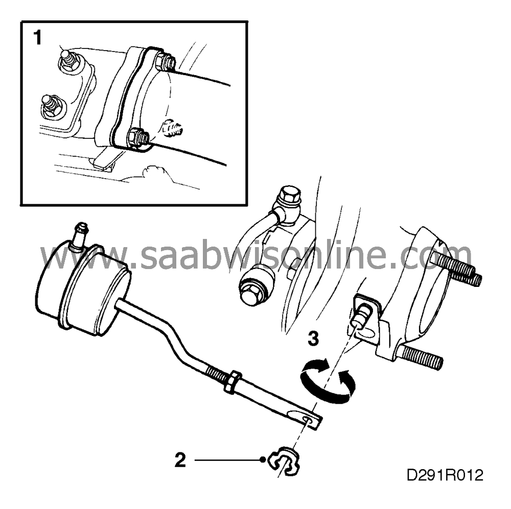

Dankeschön. Was ist das, und wo finde ich sie ?
Ja, hab mich inzwischen etwas eingelesen. Werde ich mir mal anschauen und dann wieder berichten. Vielen Dank für den Hinweis.🙂👍
Schade... Wäre zu einfach gewesen 😅
