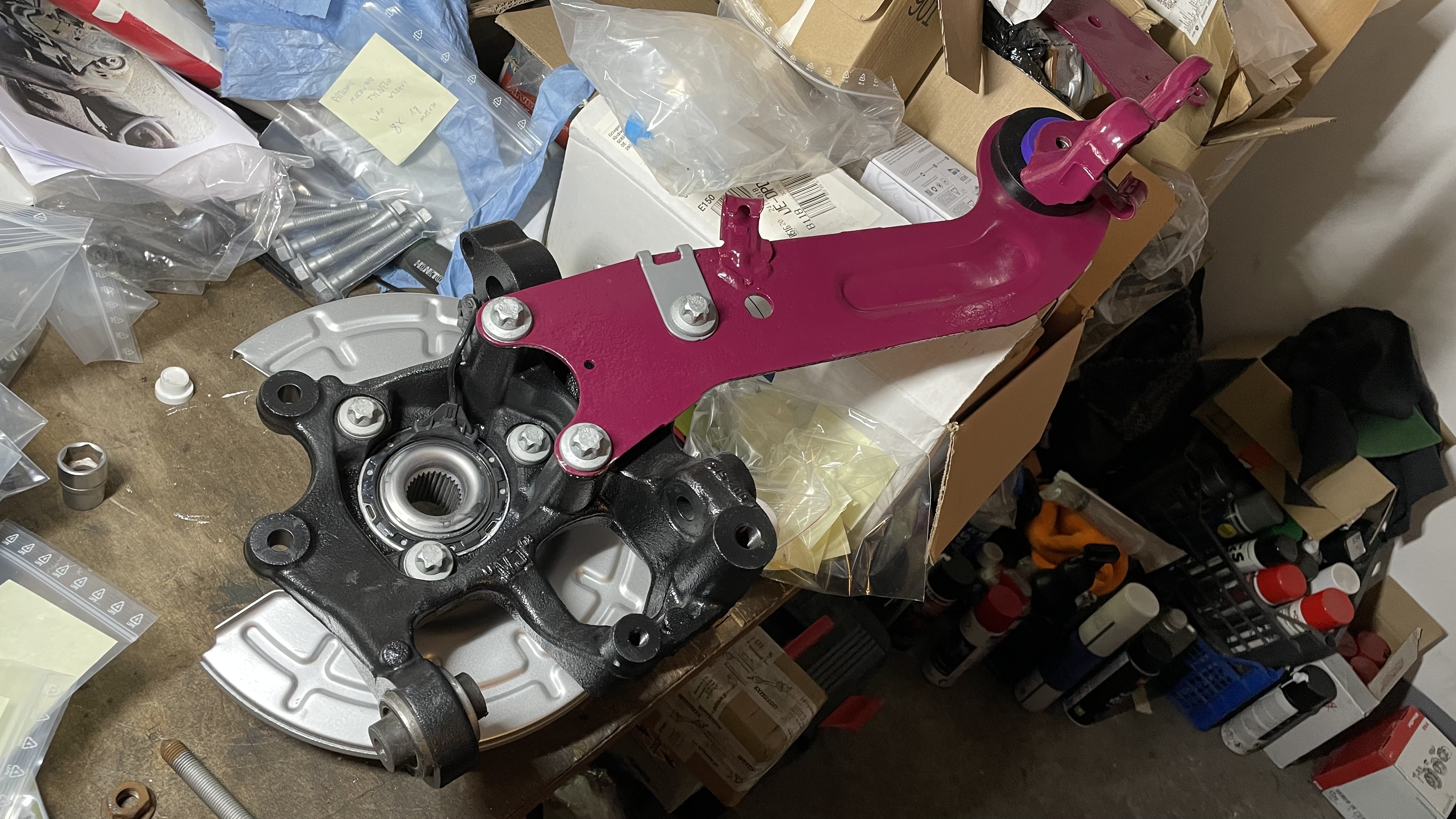

Mein Name ist Greg, ich arbeite und lebe seit 6 Jahren in Köln. Bisher hatte ich 2x 9-5 (verkauft) und aktuell einen 9-3 2.0T XWD und ein 9-3 Cabrio. Ich möchte hier mein XWD-Projekt vorstellen, das eine lange Reise und einen fast vollständigen Neuaufbau hinter sich hat. Was wurde getan:

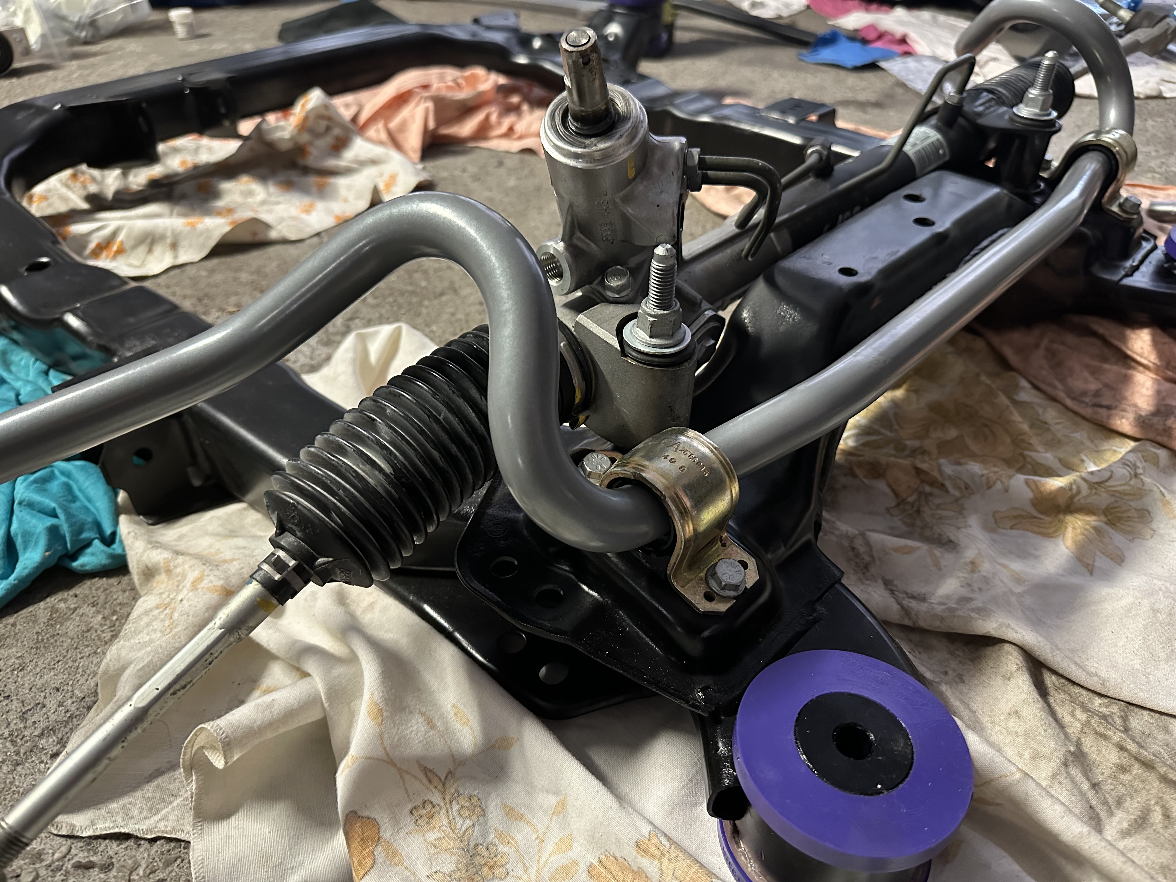

- Chassis zerlegt, gereinigt, mit Wachs konserviert,

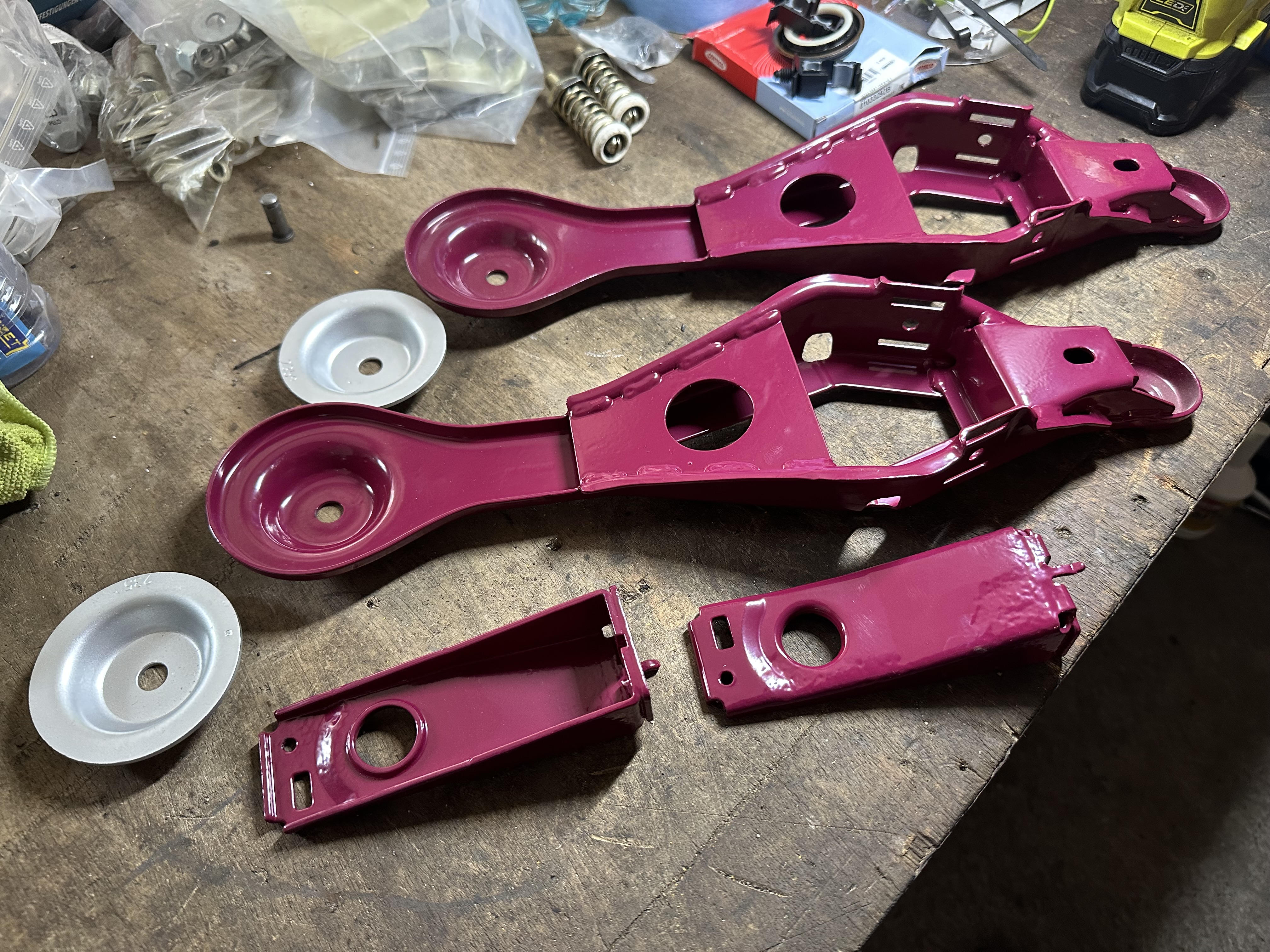

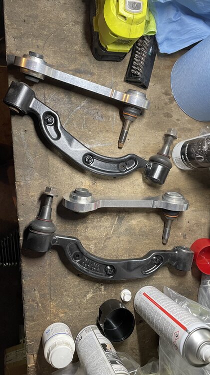

- Alle Drehgestelle, Querlenker sandgestrahlt und lackiert, Originalbuchsen ersetzt,
- Durch neue ersetzt: 4 Halbwellen inklusive Umbau auf eLSD, neue Antriebswelle, neues Hinterachsdifferential mit eLSD,
- Kegelrad überholt,

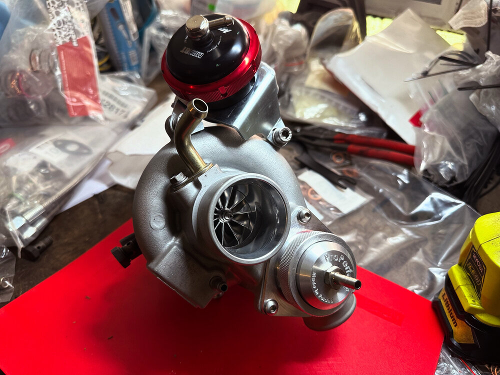

- Neuer Turbo-Hybrid, TD04HL-20T11
- kundenspezifisches Auspuffsystem
- KW V2-Vorderradaufhängung, hinten speziell abgestimmte Koni-Stoßdämpfer mit Intrax-Federn

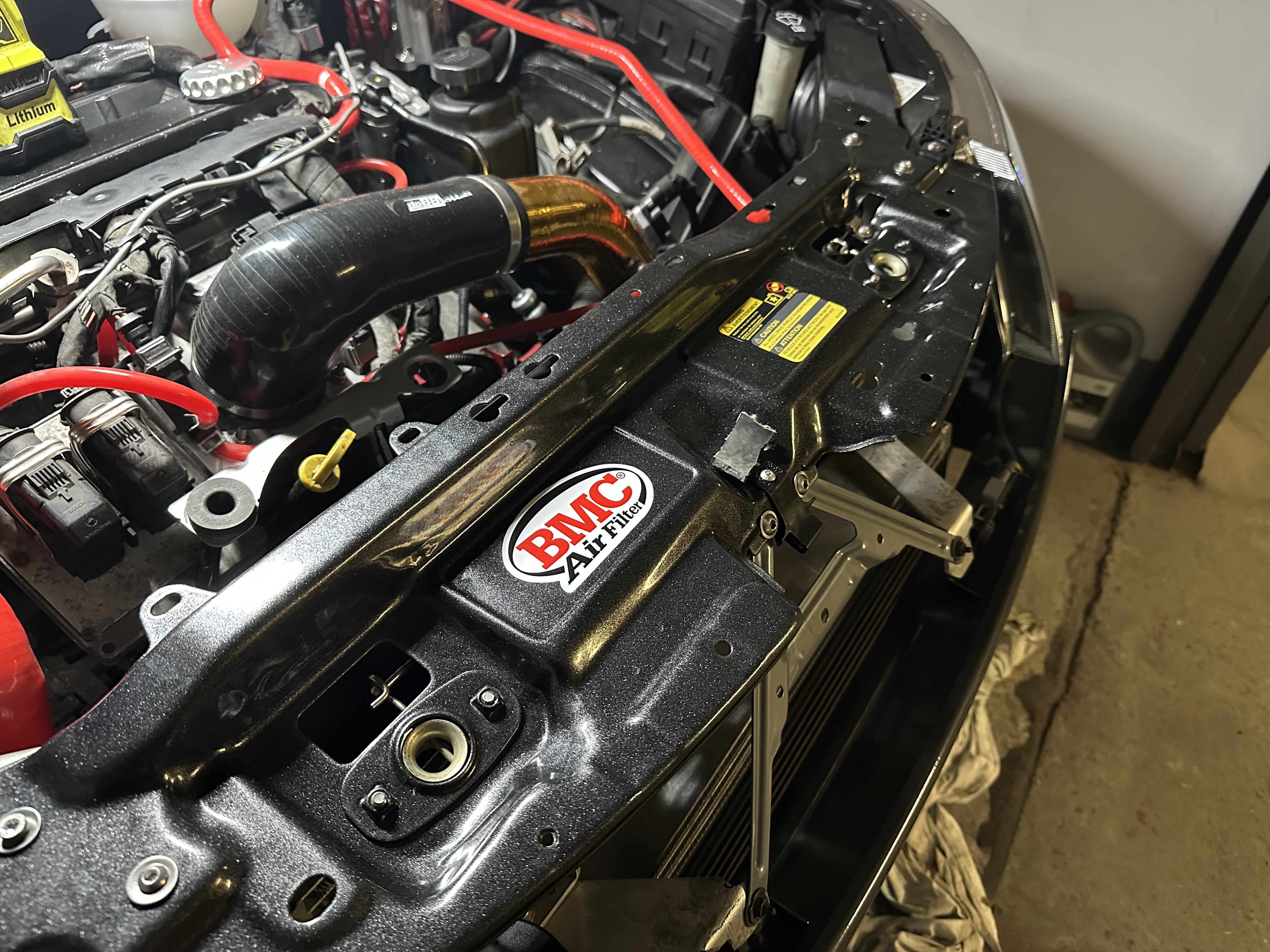

- Ladeluftkühler do88, KL Racing Kühler

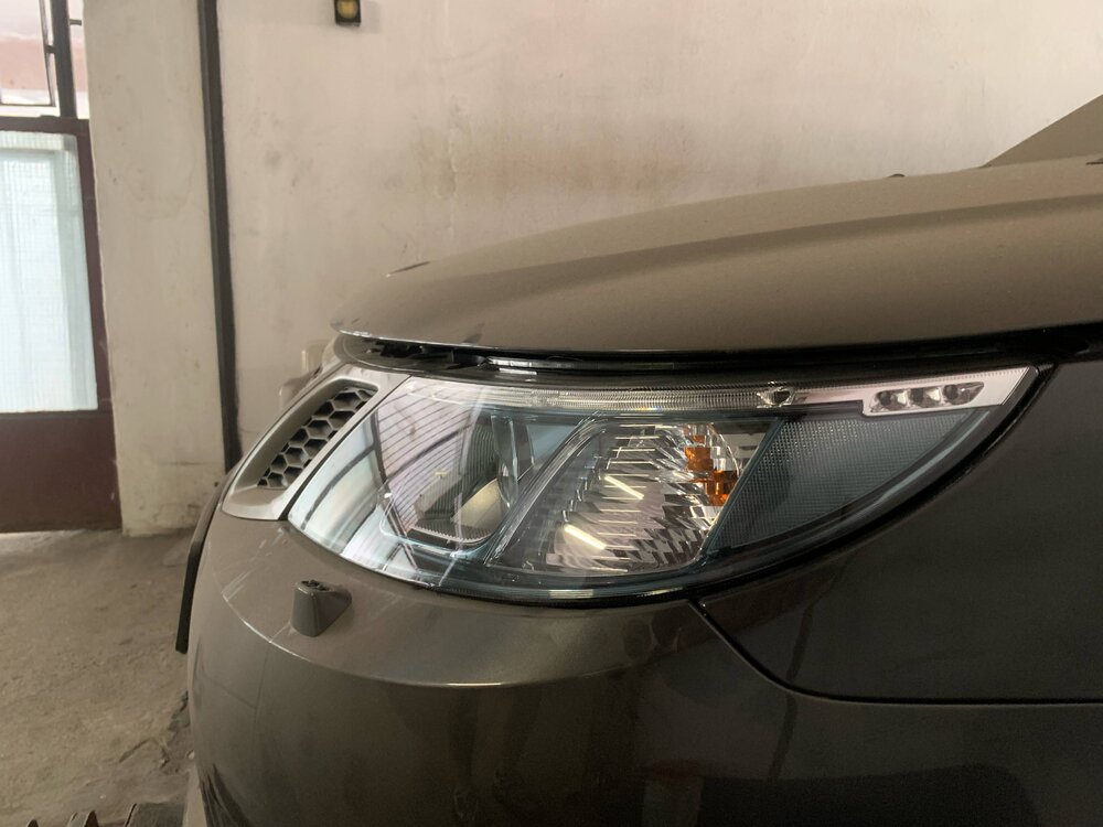

- Ich werde die Lichter auf die eisblaue Version umstellen
- Griffin Stoßstange, Hirsch Zubehör
- Maptun Carbon Diffusor
– Hirsch Heckspoiler

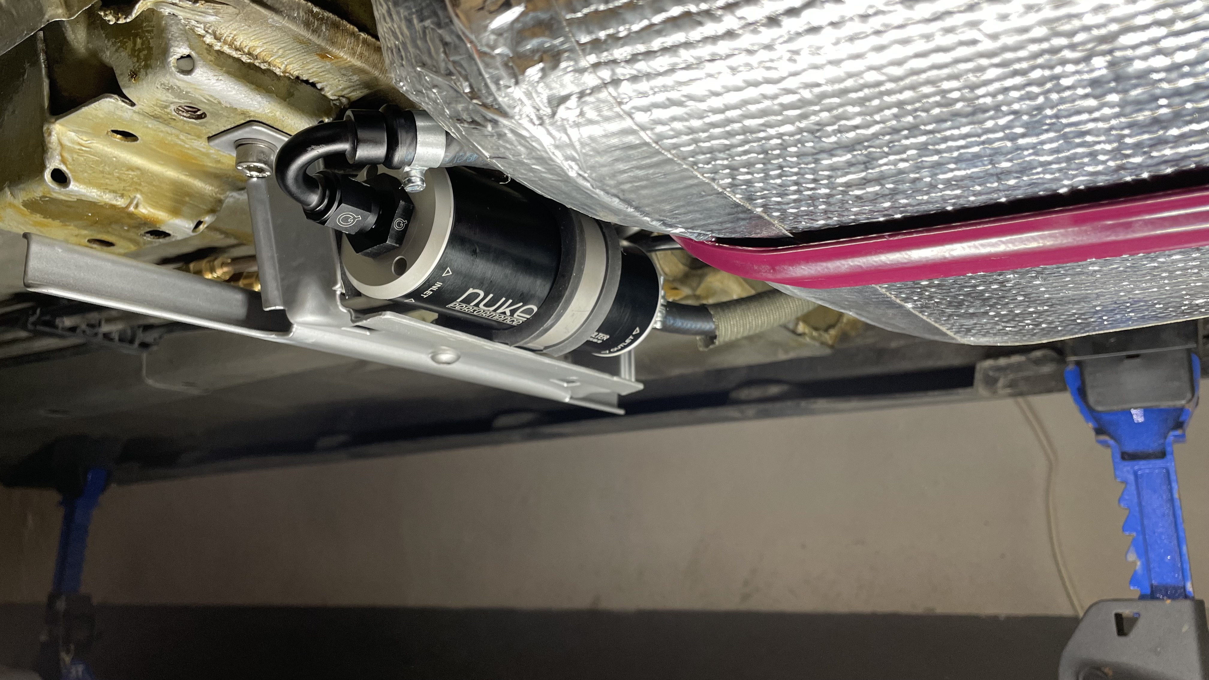

- die Kraftstoffpumpe wurde auf DW200 mit zusätzlichem Außenfilter umgestellt
- premium beige Leder innenraum,
- Und viele mehr!

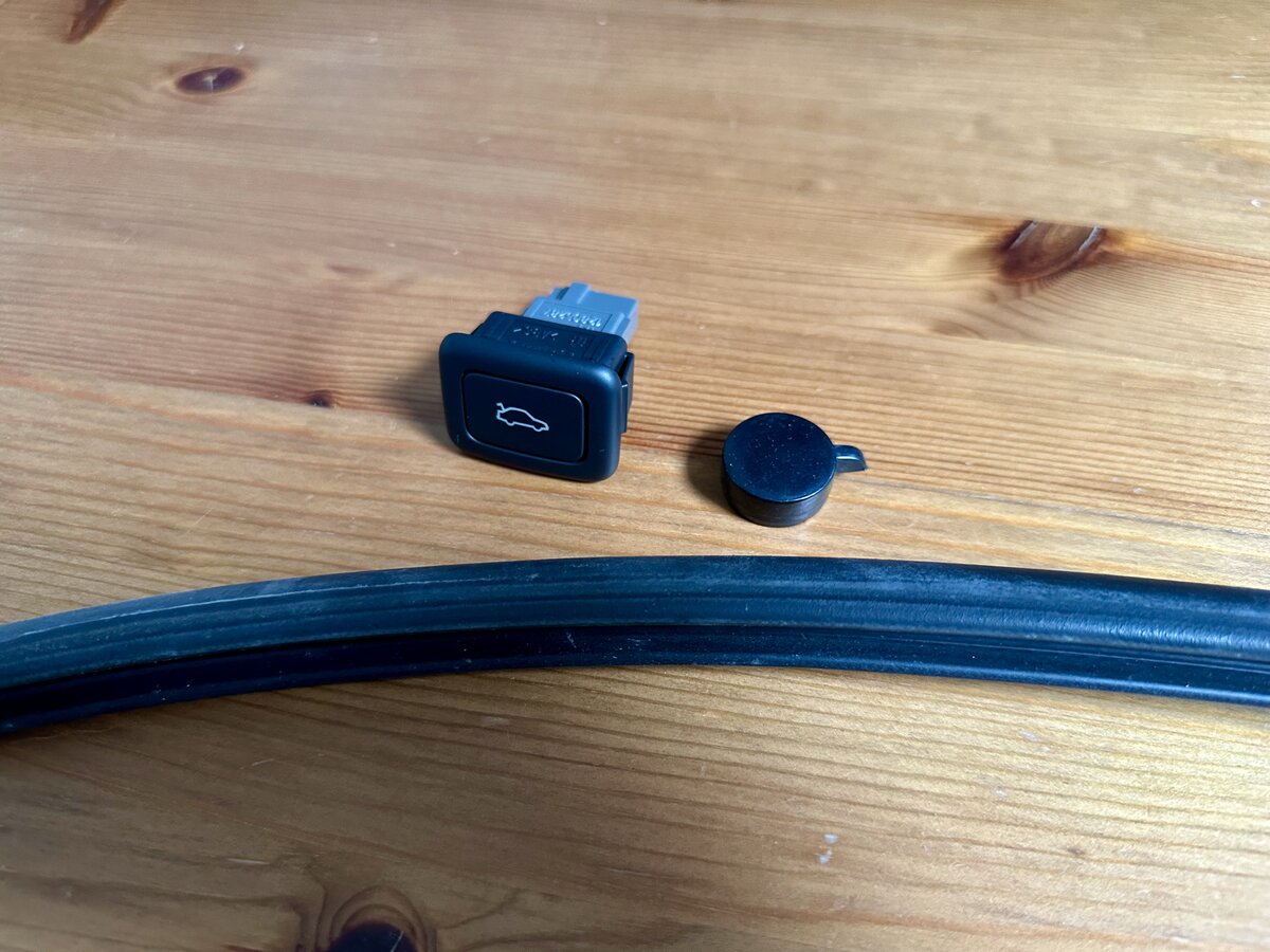

Es gab eine Zeit, in der Geld ausgegeben und nicht gespart wurde… Zu Beginn der NG9-3-Produktion hatte Saab viele schöne Details, die in den folgenden Produktionsjahren entfernt wurden. Es ist also an der Zeit, sie zurückzuholen! Wischerarmkappen, Heckklappenschalter (beleuchtet) und die vordere Türdichtung (ja, die gab es!).
