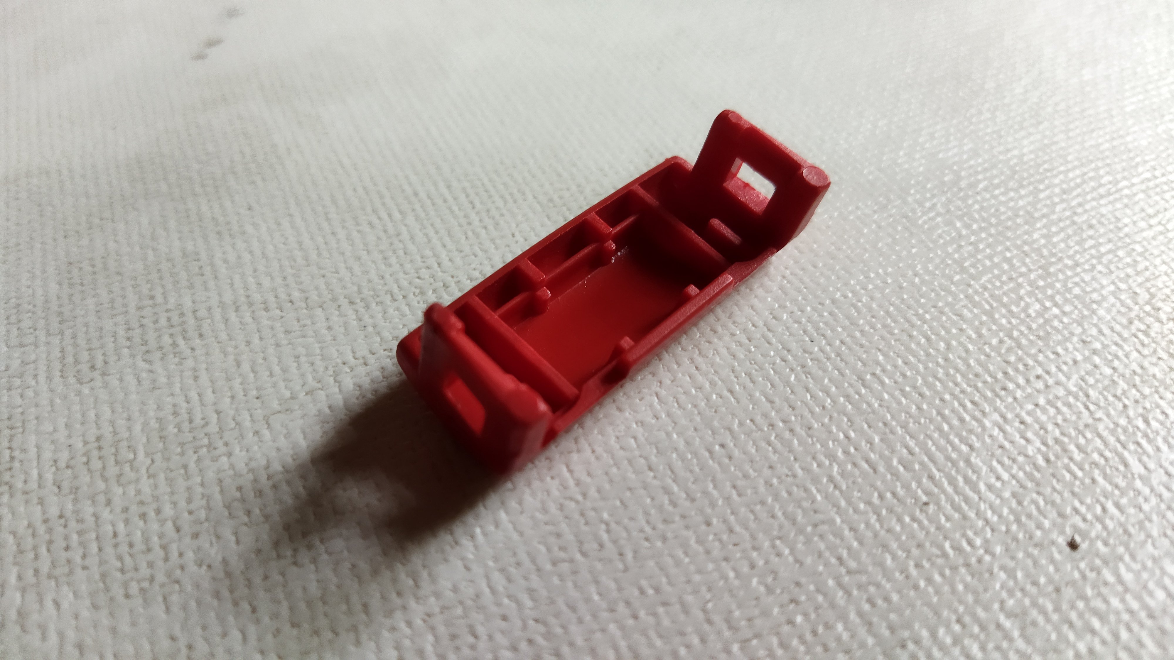

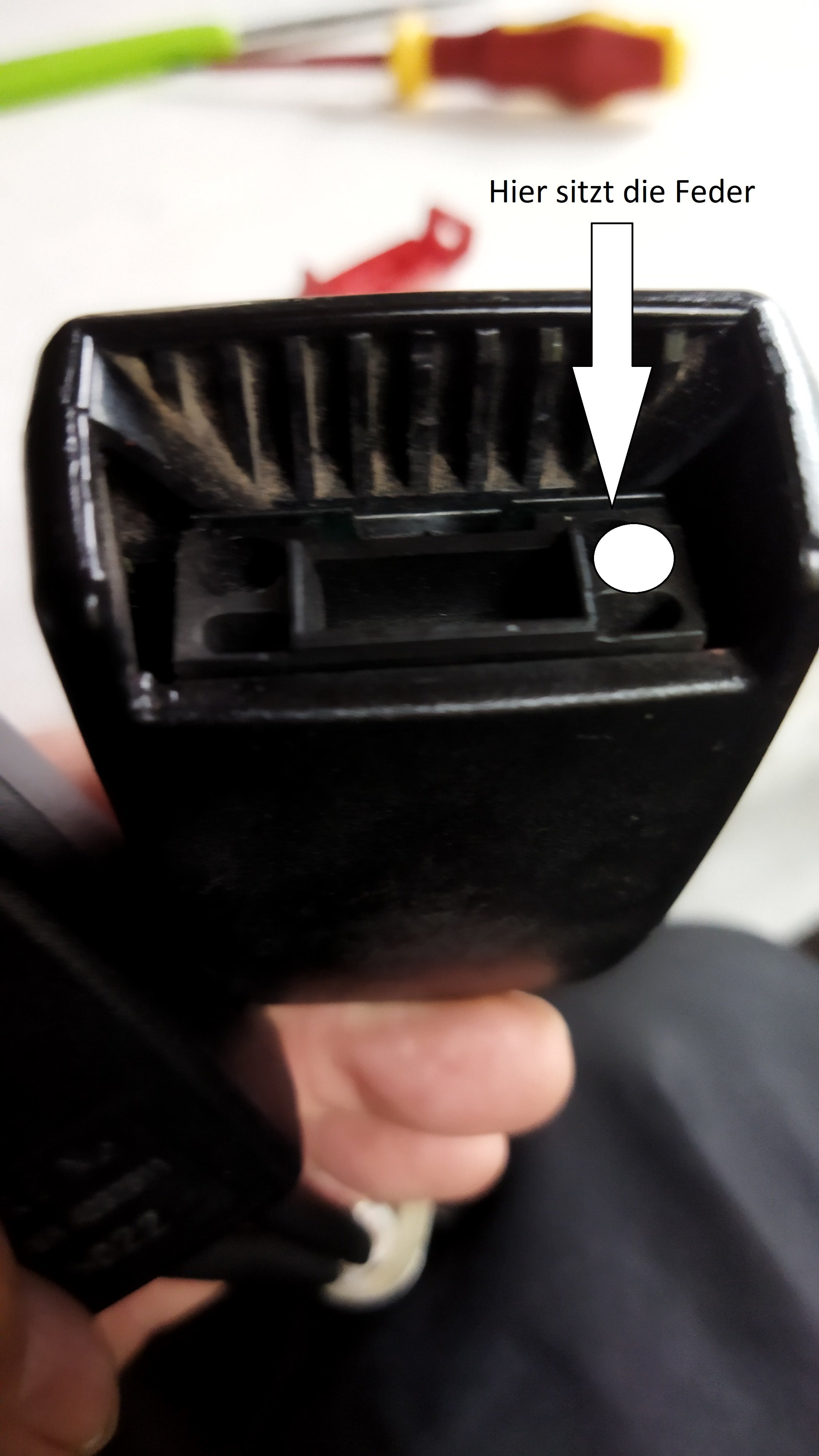

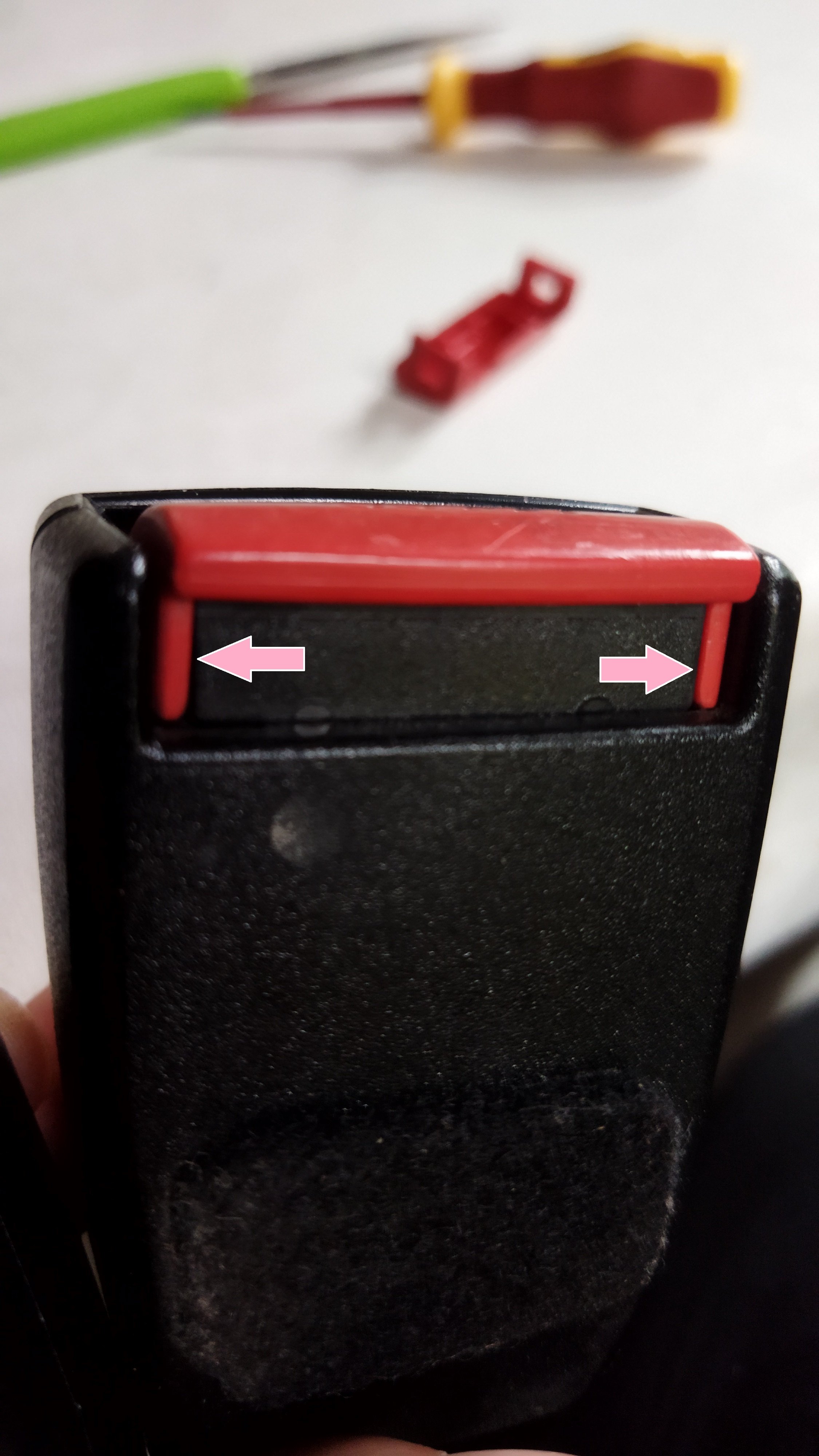

Nachdem ich den Taster erfolgreich ausclipsen konnte, hier dann einige Bilder dazu für die Allgemeinheit.
Man geht also am besten mit einem dünnen Spannungsprüfer an die Stelle die ich auf dem Bild markiert habe, zwischen dem schwarzen Mittelblock und den roten Stegen, dann etwas nach unten und drückt vorsichtig die roten Seitenstege nach außen. Dabei noch den Taster nach oben sichern, sonst verschwindet die Feder im „SAAB-Universum“. Die Feder sitzt übrigens in der rechten Vertiefung, unten sollte eine grüne LED zu sehen sein.
