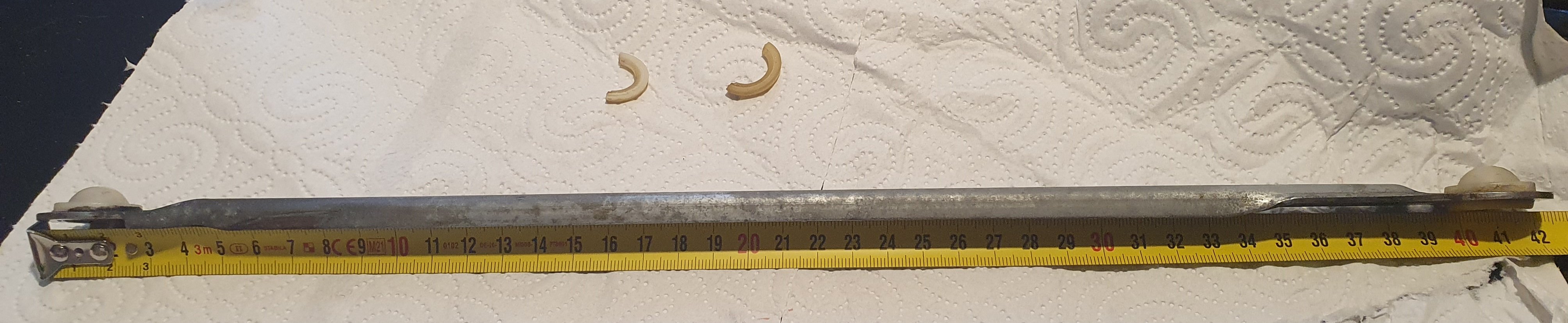

Der Wischer vorne rechts, also Beifahrerseite hat plötzlich während der Fahrt keine Lust mehr gehabt...

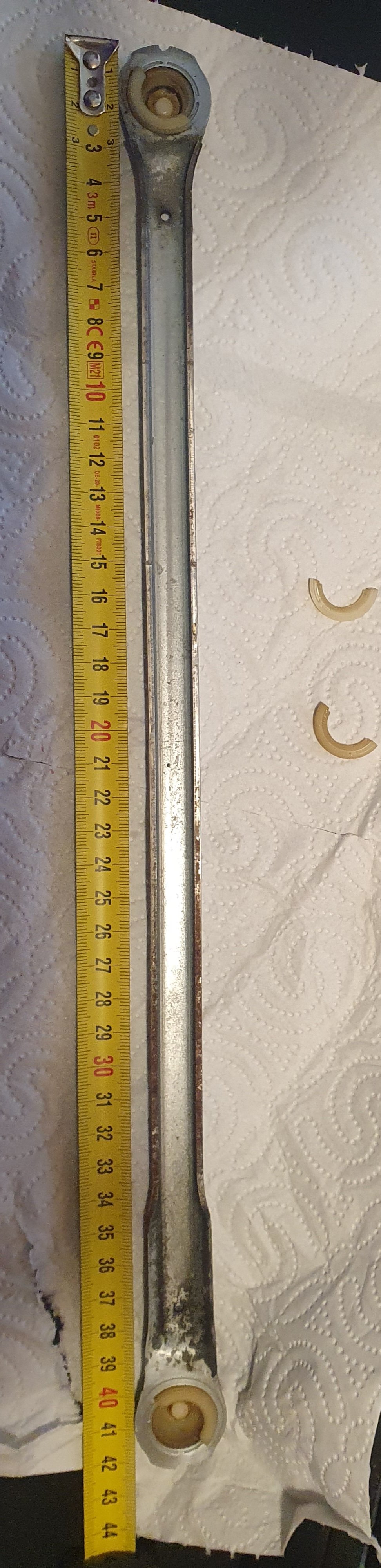

Schuld ist ein Teil des Gestänges bei dem die Plastikeinsätze gebrochen sind.
Das Teil scheint es einzeln zu geben, aber welches ist das Richtige? Die Gesamtlänge ist 42 cm, die Kuppen der Plastikteile sind beide "oben".
PS: Benötigt man unbedingt einen Wischerabzieher? Die Muttern unter der Kappe hab ich ab, aber es sitzt so fest, von Hand ist da nichts zu machen.
Das Gestängeteil hab ich jetzt so rausgefummelt ohne die Abdeckung komplett zu lösen.

Ist ein bekanntes Problem. Leider habe ich keine Nummer aber es gab das Gestänge mit oder ohne Motor. (war made in Korea)
Mfg
12757154.
Ich habe das Teil vor 6 Jahren repariert.Statt Plastik,Edelstahlscheibchen rein gebastelt.Neu Gestänge habe ich mir aber auch besorgt.

Wollte mich nochmal herzlich für die Antworten bedanken. Hatte mit der Nummer oben das RIDEX 300W0073 Gestänge bestellt, auch weils auf dem Bild genauso aussah wie meins. Hat auch gepasst und funktioniert.
