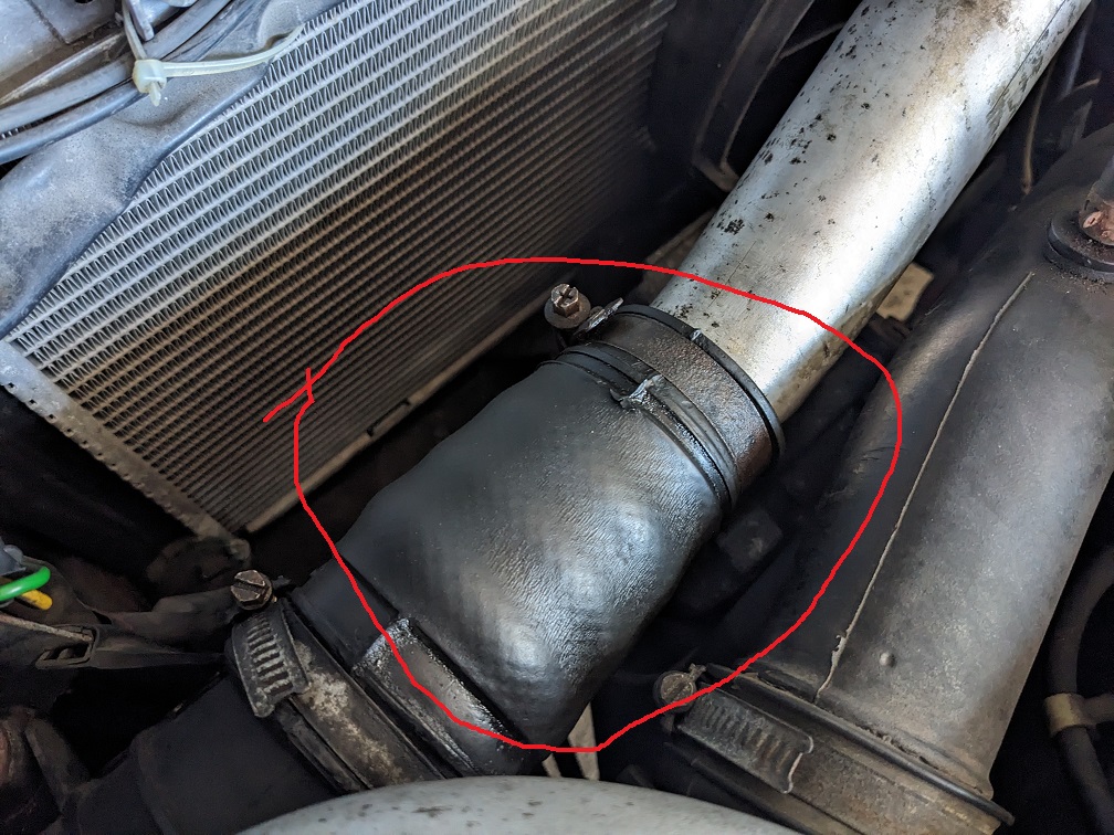

Hier das gewünschte Bild. Vor der Reinigung war die ganze Manschette ölbedeckt; nach der Probefahrt dann v.a. unter dem rechten Spannring
Jetzt das für mich Unerklärliche:
nach den 40 km Probefahrt kam es ja wieder zu geringem Ölaustritt an dieser Stelle.
Am Abend bin ich dann 400 km gefahren (Würzburg - Ulm und zurück zum 5. Playoff Halbfinalspiel BBL). Danach alles trocken an dieser Stelle, trotz 10fach längerer Strecke. Auch hier der Ölverbrauch nicht höher als bisher.
Dann gibt es dort, vom Öl abgesehen, auf jeden Fall eine Undichtigkeit.
Also demontieren, Rohr außen und Gummi innen peinlichst reinigen, und dann (am besten mit neuen Schellen) wieder montieren.
Soviel zu dem Öltropfen. Aber da das ja dort nicht entsteht, müssen Rohr und LLK ja auch innen recht ölig sein. Also auch dort alles schön reinigen.
Doch damit ist die Ursache ja noch nicht weg. Also erstmal vor dem Lader schauen, ob alles ölfrei ist. Wenn nicht, ist wahrscheinlich verstärktes BlowBy die Ursache. Dann geht es dem Block an die Substanz.
Wenn aber vor dem Lader alles trocken ist, dürfte dieser der Übeltäter sein und sollte kurzfristig ersetzt oder bei einem der entsprechenden Anbieter aufgearbeitet werden.
