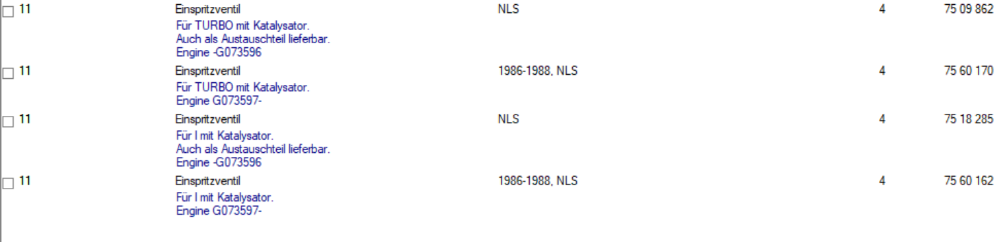

Im EPC finde ich nichts unter Motor > Kraftstoffsystem oder Einlasssystem.
0940 - Luftmassenmesser => Pos. 11
1988:

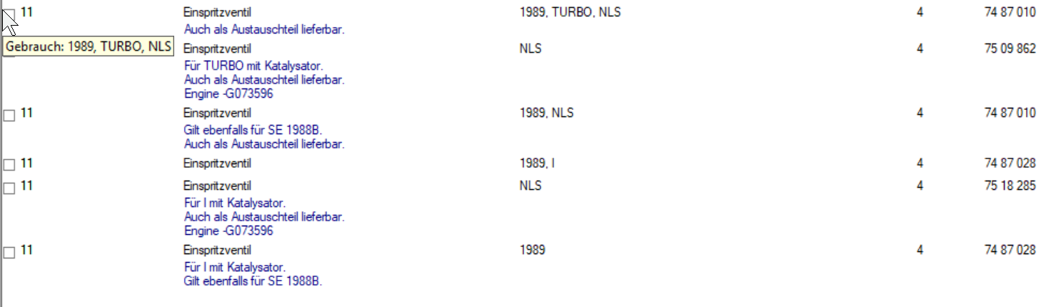

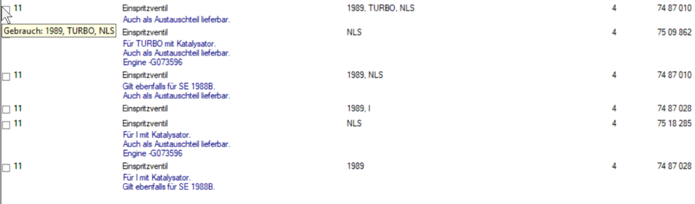

1988SE:
Ob da bei Dir nun "1988" oder "1988SE" greift, könnte (!) Dir evtl. der VIN-Decoder des EPC sagen.
Soweit ich das kenne, haben die "1988SE" zwar eine VIN aus MY '88, entsprechen technisch aber (zumindest weitgehend) bereits MY '89.
