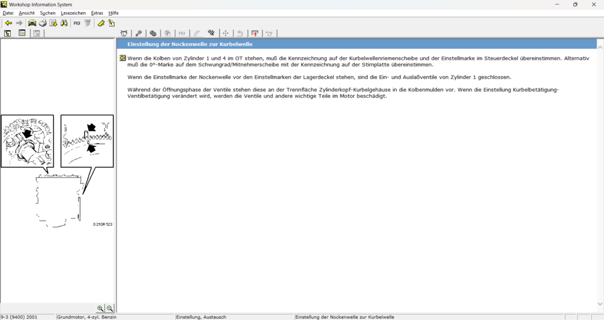

schau hier
WIS laden und du hast sämtliche Daten
https://saab-cars.de/topic/77179-workshop-info-sytem-wis-auf-xp/

sorry...aber steh ich jetzt auf der Leitung?
Die Nockenwellenräder, die Kette und die Riemenscheibe haben doch Markierungen- Der Motorblock natürlich auch.
Eigentlich kann man da gar nichts falsch machen.
Und selbst wenn: nach der Montage wird der Motor per Hand durchgedreht und die Markierungen überprüft.

Kommt drauf an vor welchem zustand man steht.
vor 2 Stunden, Saab-Frank hat gesagt:
Wenn der Kopf runter ist, aber nicht das Getriebe und die alte Kette bleibt, dann wird es schwierig. Denn dann hat man keine Sicht auf die Markierung der Kette am KW-Ritzel. Und wie toll die Marken an den NWs zu den Lagerdeckeln passen hatten wir vor kurzem erst. Auch wenn es 9000 ist: https://saab-cars.de/topic/74725-motorlauf-rauh-vibrationen-nach-zylinderkopfwechsel/page/2/
