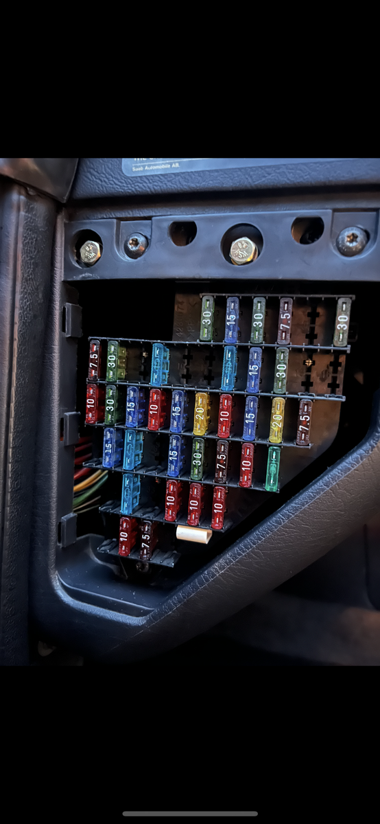

Vielleicht ist es die Sicherung auf Platz 18? Hier habe ich gesehen, dass eine 10A eingesteckt ist und nicht wie es wohl eigentlich sein soll eine 15A.
Was denkt ihr?
Bearbeitet von RSA
Für das Hauptinstrument (Tacho) ist die 17 zuständig.
18 ist für den Airbag. Die Sicherung nie bei Zündung an ziehen oder stecken!
Einige Modelljahre haben 15A und andere 10A.
