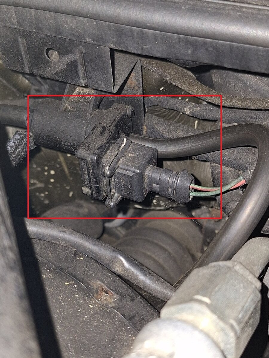

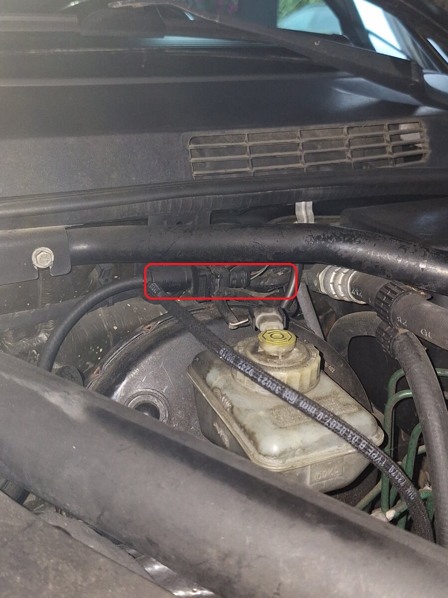

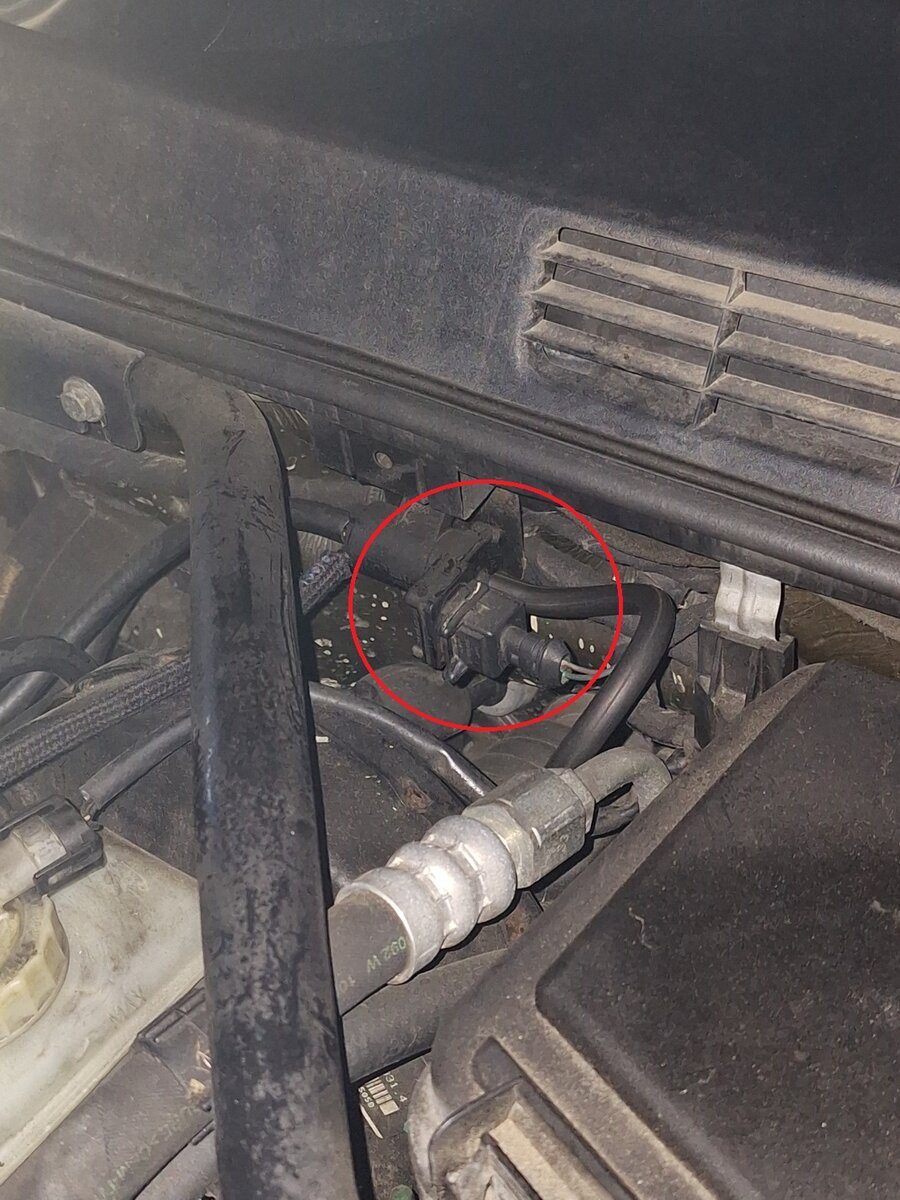

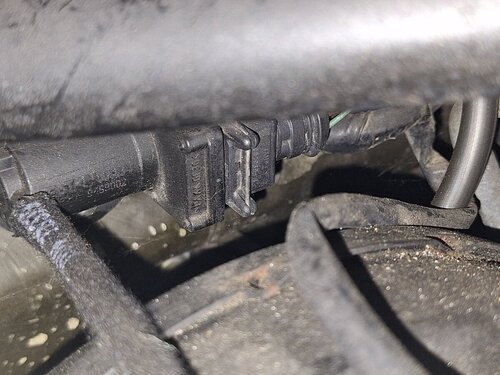

Wie schon im Titel beschrieben, leuchtet meine Motor Kontrolleuchte. Ich habe den Fehler in der Werkstatt auslesen lassen und der Techniker hat mit dem
Diagnosegerät eine Störung ausgelesen. Hat diese gelöscht und mich darauf hingewiesen, dass der Fehler in diesem Gerät liegt. (Gerät, siehe Fotos)
Nun meine Frage an die Spezialisten der Community. Um welches Motorteil handelt es sich und wo kann man dieses evtl. noch Neu oder gebraucht erwerben?

Es handelt sich um das Magnetventil zur Steuerung des Turbo-Bypassventils.
Ob das wirklich defekt ist oder nur ein Fehler in der Peripherie vorliegt, z.B. durch einen defekten Unterdruckschlauch, oder auch ein Defekt des Bypassventils selbst, kann man nur beurteilen, wenn man den ausgelesenen Fehlercode (die Nummer) kennt oder das System prüft.
Prüfanweisungen finden sich hier (auch) beim 9-5, der die gleiche Motorisierung (Trionic 7) hat.
