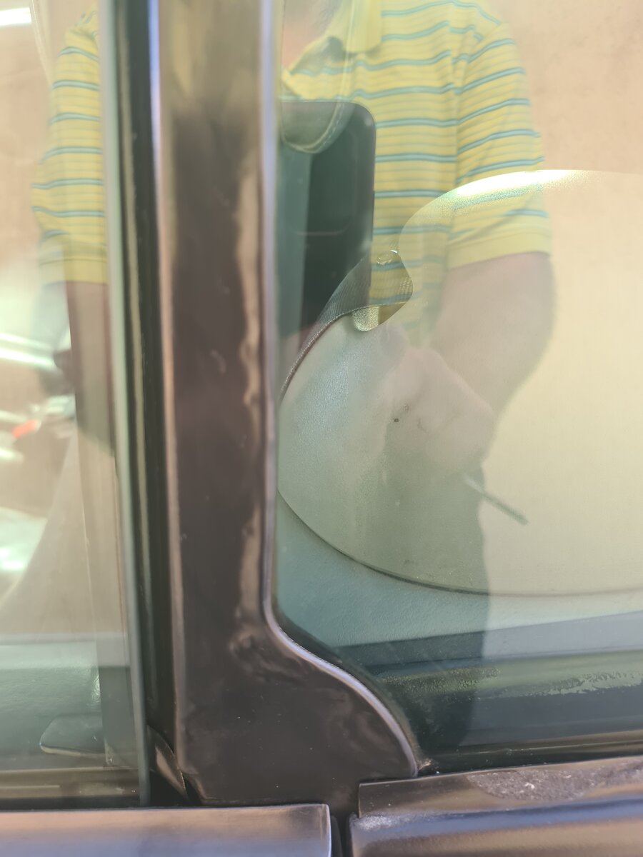

Auf der rechten Seite hat sich das Gummi an der Seitenscheibe abgelöst. Ich schwanke zwischen
  • Gummi wieder ankleben, optische Reparatur und
  • andere gebrauchte Seitenscheibe einbauen
Gibts für den Aus-/Einbau eine Anleitung, muss nach dem Einbau die Scheibe noch eingestellt werden? falls ja, wie einfach/schwierig ist die Prozedur?
Das sieht ja schon recht übel aus - ob sich das noch sinnvoll reparieren lässt?

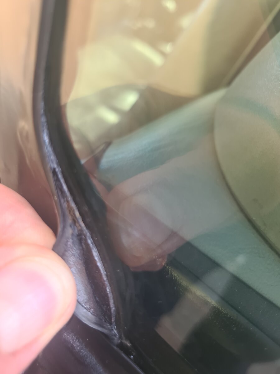

Ich hab es in nicht so fortgeschrittenem Stadium mit Entrosten, Rostumwandler, Lackierung mit Brantho Korrux und Ankleben des Gummis mit Sikaflex recht ordentlich und dauerhaft haltbar wieder hingekriegt.

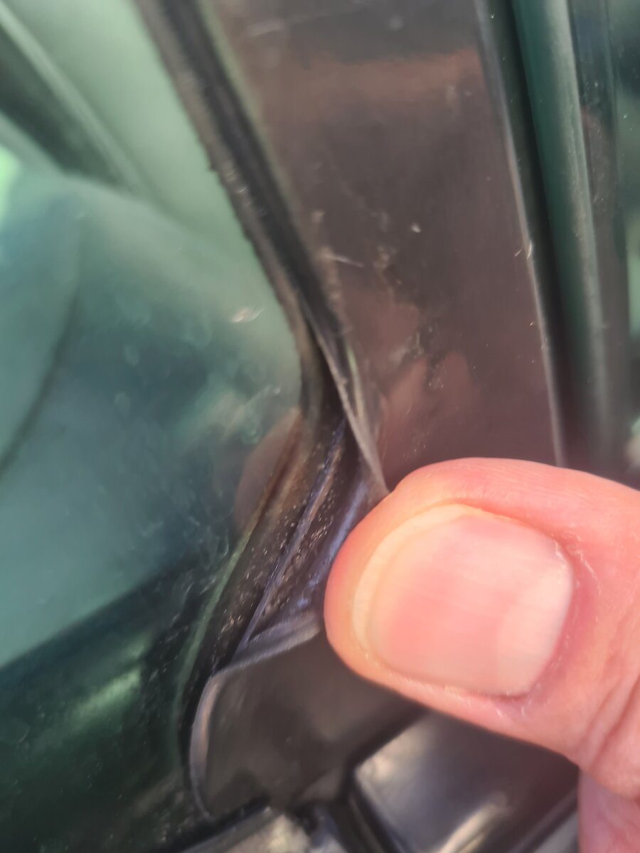

Hi, das sah bei mir ähnlich aus. Ich habe den Rost nach hochziehen des Gummis mechanisch soweit wie möglich entfernt. Dazu auch Schleifpapier benutzt. Nachdem alles schon wieder ziemlich rostfrei aussah habe ich Rostumwandler darunter gestrichen. Das Gummi hat sich dann auch ohne Kleber wieder angelegt und es hat viele Jahre gehalten. Vor kurzem habe ich die Prozedur wiederholt. Sieht wieder OK aus. Viel Erfolg!
Hab nach mechanisch Entfernen den Gummi mit Sekundenkleber angeklebt, haelt immer noch.
Sikaflex waere verm. besser, hatt ich halt nicht.
Doof ist das die Dichtleiste an der Stelle gerne reißt, da hab ich noch keine Lösung gefunden die laenger als 1,5 Jahre hält.
Man kommt auch gut mit nem dremel rein.
Am 21.9.2025 um 15:46, Lightspeed hat gesagt:
Du hast geschrieben "nach hochziehen des Gummis", also von der Metallplatte etwas abgehoben?
Am 27.9.2025 um 18:02, nanakind hat gesagt:
Genauuu!

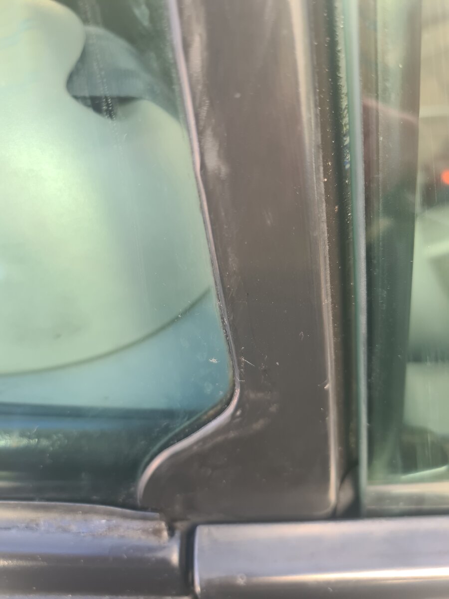

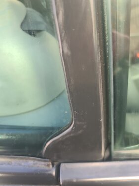

So sieht das links und rechts bei mir aus. Nicht perfekt aber haltbar. Der Rostumwandler scheint etwas zu kleben, denn ich konnte das Gummi nun kaum noch zurückbiegen.
sieht ordentlich austop
Aber fest verkleben würde ich den Gummi schon, denn so ein Rostumwandler ist keine Versiegelung für die Dauer, und in der Tiefe der Nische steht das Wasser ewig!
Darum hatte ich darauf geachtet, den Gummi während dessen Trocknungszeit vom Metall fernzuhalten.
