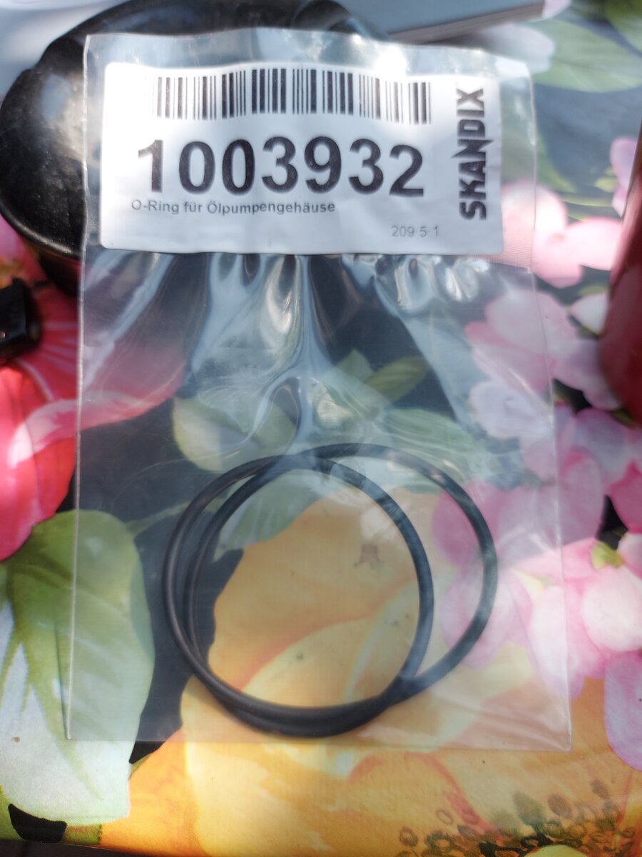

Bei meinem 9000 2,0t MJ 1996 ist der Kurbelwellensimmerring bzw die Dichtung vom Ölpumpengehäuse undicht.
Den Simmerring und den O Ring sind von Skandix bereits angekommen, jedoch haben beide in erwa den gleichen Durchmesser.
Kann ja lt diversen Bildern nicht richtig sein..
O-Ring von Skandix 1003932
Simmerring skandix 1003460
Hat jemand nen Tipp bzw die richtige Teilenummer??

vor 17 Minuten, Nase hat gesagt:
Wohl wahr.
Das sollte die Saab Nummer 9130600 sein. Und das ist ein recht großer, dünner O-Ring, der als äußeren Durchmesser den Durchmesser des Ölpumpendeckels hat. Aus dem Kopf geschätzt 12cm.
Der Wellendichtring sollte deutlich kleiner sein. Saab Nr. 55557231, geschätzt außen 5-6cm.
Wenn ich die Teilenummer 9130600 bei Google eingebe, kommt der kleine O-ring den ich hier habe dabei raus.
Hab die Reparatur von Jahren schonmal bei nem 902 gemacht, da war der Ring deutlich größer.
Jaaaa, manchmal sollte man zuerst den Kopf einschalten, Brille putzen...
Und genau schauen.
Er lag nur blöd in der Verpackung.
