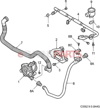

Dieser Fehlemeldung ging bereits eine weitere Fehlermeldung voraus, die zum Wechsel des Drucksensors 760 (12787705) am Sekundärluftschlauch (kurz vor dem Rückschlagventil) führte. (Pos. 8c im Bild).
Ich habe auch die Messwerte vom neuen Sensor 760 mit den Werten des noch alten, baugleichen Sensors 431 (12787705) im Ansaugkrümmer (Intake Manifold absolut Pressure Sensor) verglichen. Sind identisch und entsprechen den Angaben im WIS.

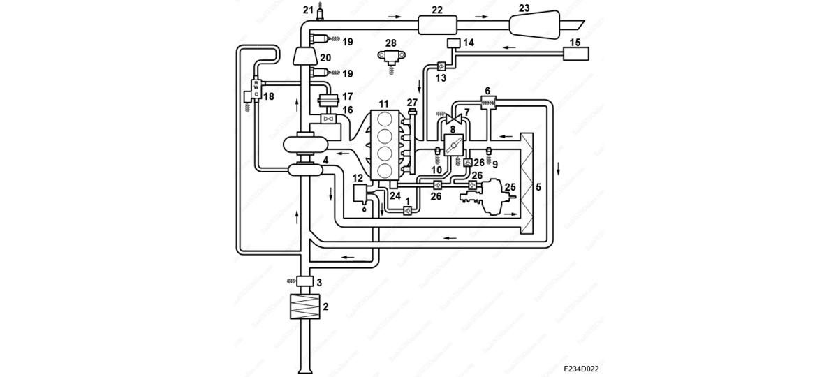

Deshalb suche ich verzweifelt nach diesem Sensor 539 = Atmospheric Pressur Sensor (vermutlich irgendwo Getriebeseitig am Motor, Pos. 28 im Bild).

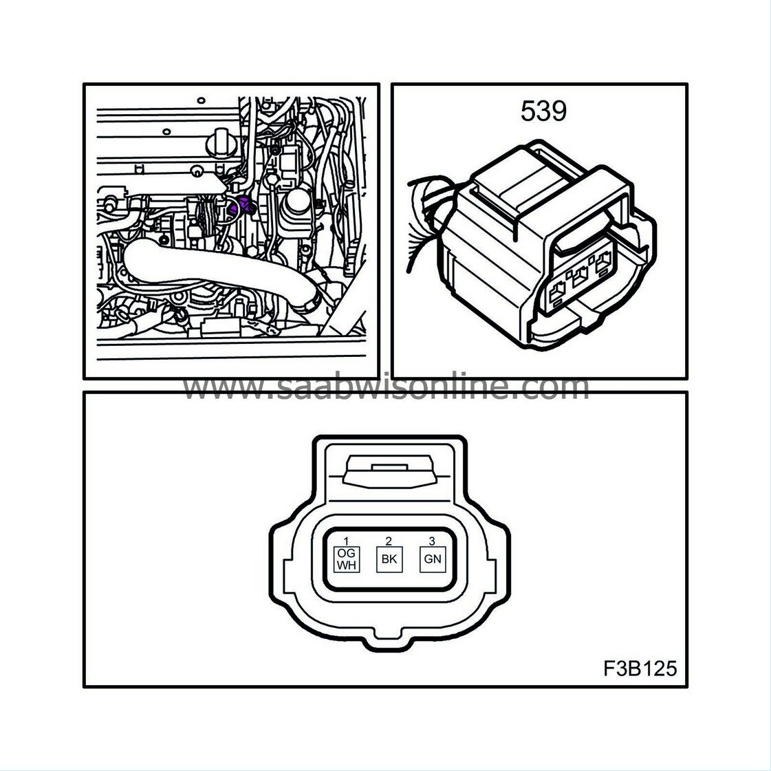

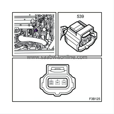

Interessant. Der ist nur im MY 2004 beschrieben. https://saabwisonline.com/9-3-9440/2004/2-engine/4-cylinder-petrol/engine-management-system-trionic-t8/technical-description/atmospheric-pressure-sensor-539-t8

Aufgrund deiner Information unterstelle ich jetzt mal, dass das von mir verwendete zweite Bild mit "Sensor 539 an Pos. 28" eine allgemein gültige Übersicht unabhängig vom Modelljahr sein könnte und ich somit nach etwas suche, was es bei meinem 9-3 nicht gibt.

Aus dem ersten Link erkenne ich, dass die dort erwähnten Kabelfarben
1= OR/White = 5V
2= Black = Masse
3= Green = Signal
bei meinem Motor zum Sensor in der Sekundärluftleitung passen.
gezeigte Sensor ohne jeglichen Druck/Unterdruckanschluss existiert bei meinem Motor nicht. Vermutlich nur in Fahrzeugen MJ2004 verbaut, (Zitat Flemming, 15.08.2025)
Die im WIS für diesen Sensor beschriebenen Kabelfarben (1= OR/White = 5V, 2= Black = Masse, 3= Green = Signal) finden sich bei meinem Motor am Sensor der SAI!
