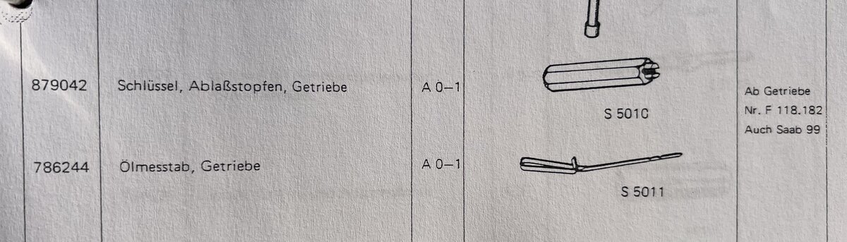

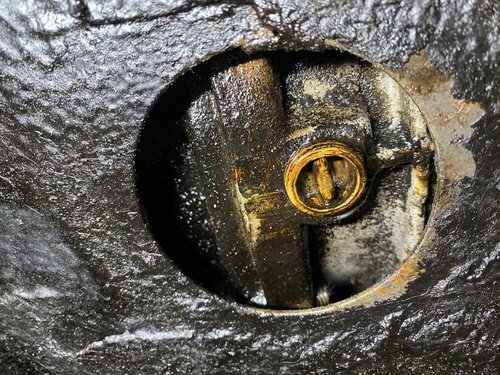

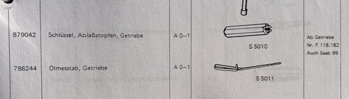

nach ausführlicher Restauration meines 1970er Neuzugangs Saab 96 muss ich mich demnächst mal der Abdichtung der Getriebeablassschraube widmen.
Ich habe offensichtlich eine Rarität als Schraube, für die es im Reparaturhandbuch tatsächlich ein Spezielles Werkzeug (S 5010) gibt (siehe beide Fotos unten).
Meine Frage: Wo kriege ich ein solches Werkzeug her…?
Bin für Tipps und sachdienliche Hinweise dankbar!
Grüße, Casi
Manchmal ist es einfacher sich Werkzeuge selber zu machen.
Ich würde einen Innenvielzahn passender Größe mit der Proxon Trennscheibe bearbeiten bis der Eingriff paßt.
Gruss
Gute Idee. Dann stellt sich direkt das nächste Problem: Woher bekomme ich eine gescheite neue Ablassschraube? Bin bei Skandix und in der Bucht nicht fündig geworden. Ist das Getriebe auch zöllig oder metrisch wie der Motor?
Warum willst du die originale denn nicht behalten?
PS: wie klein ist die denn? Ich hatte für den Selbstbau jetzt eher an eine normale 6-kant-Nuss gedacht. Oder Alu-Vollmaterial. Ist weich und legt sich dann besser an.
Bezüglich der Verschlussstopfen: Das sind kegelige Whitworth-Rohrgewinde. Da ich das Getriebe gerade draußen hab, habe ichs mal nachgemessen. Die Einfüllschraube und die Ablassschraube sind R1/2" (bei mir mit 3/8" Innenvierkant), die Ölstands-Nachguckschraube R1/4" (mit Außensechskant 7/16"). Alle aus Stahl.
Am ehesten beschaffbar sind wahrscheinlich Verschlussstopfen DIN906 (Innensechskant) bzw. DIN909 (Außensechskant), die sind kürzer, müssten aber trotzdem passen.
