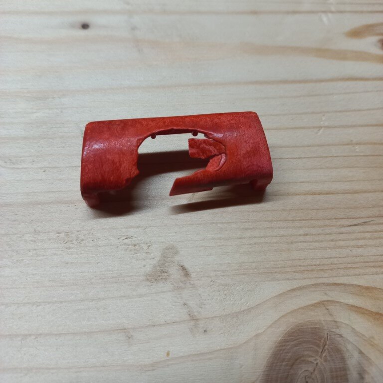

Das Teil hat die Saab-Nummer 9188778.

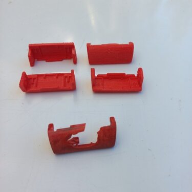

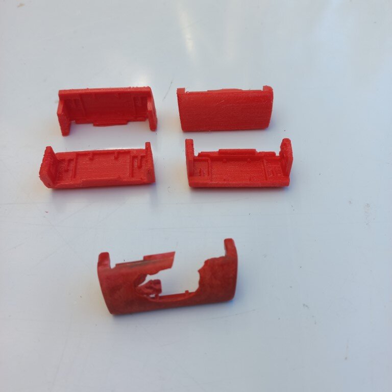

Die Nachbearbeitung der PETG-Oberflächen zur Entfernung der Druck-Rillen geht am besten durch Nass-Schleifen (an langsam drehender Schleifscheibe oder mit Schleifpapier und Wasser) und anschließendes Polieren (z. B. Lederscheibe und Metallpolitur). Das kann man bis zum Perfektionismus-Exzess treiben; oder es wird irgendwann langweilig und man lässt es einfach so:

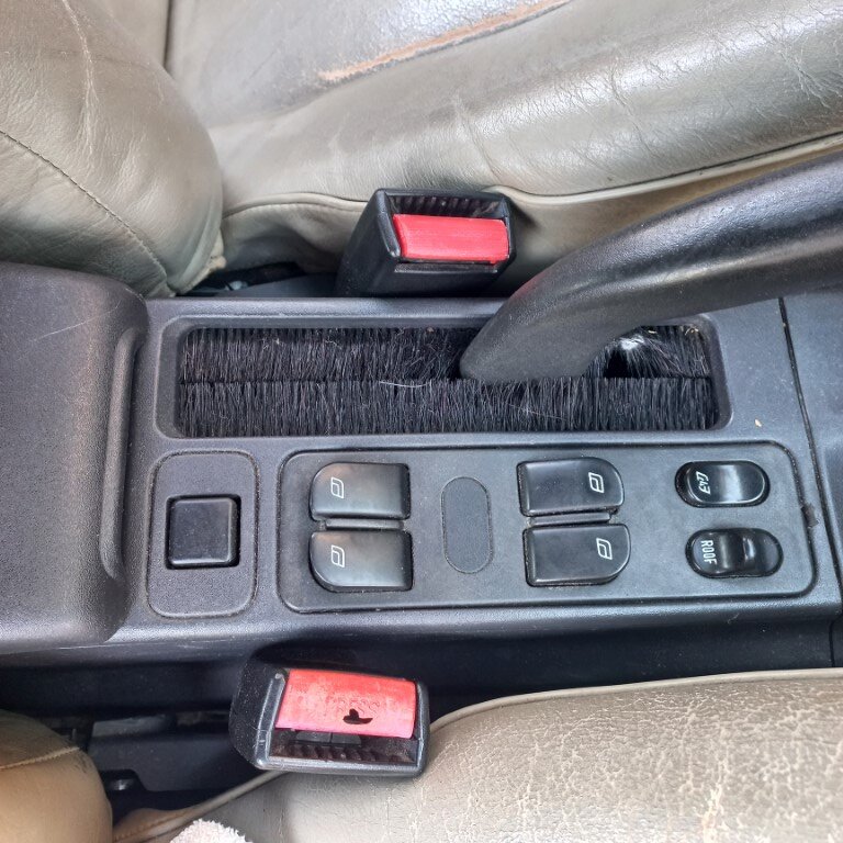

Das kann ich so nicht bestätigen, zumindest ins 96er Cabrio passt es perfekt und funktioniert (siehe Bild oben).

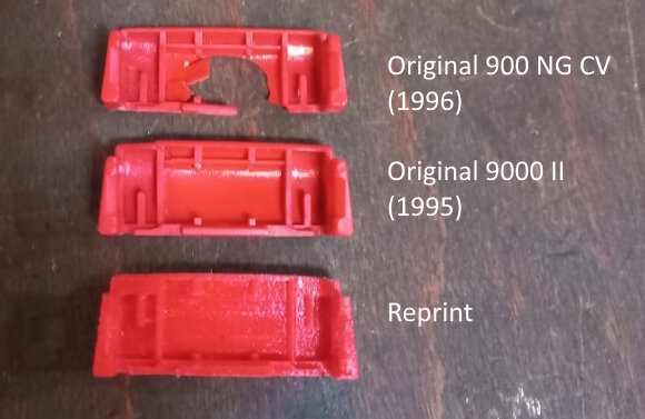

Zum Vergleich:
Der Reprint sieht nur größer aus, weil irgendein Simpel die Kamera schräg gehalten hat. Wie man sieht, sind die kleinen Stege auf der "falschen" Seite; die Feder drückt dann auf den Steg und nicht auf den flachen Bereich... vielleicht ein Fehler des Konstrukteurs oder bei ihm wars tatsächlich anders. Scheint im praktischen Einsatz aber keinen merklichen Unterschied zu machen.
