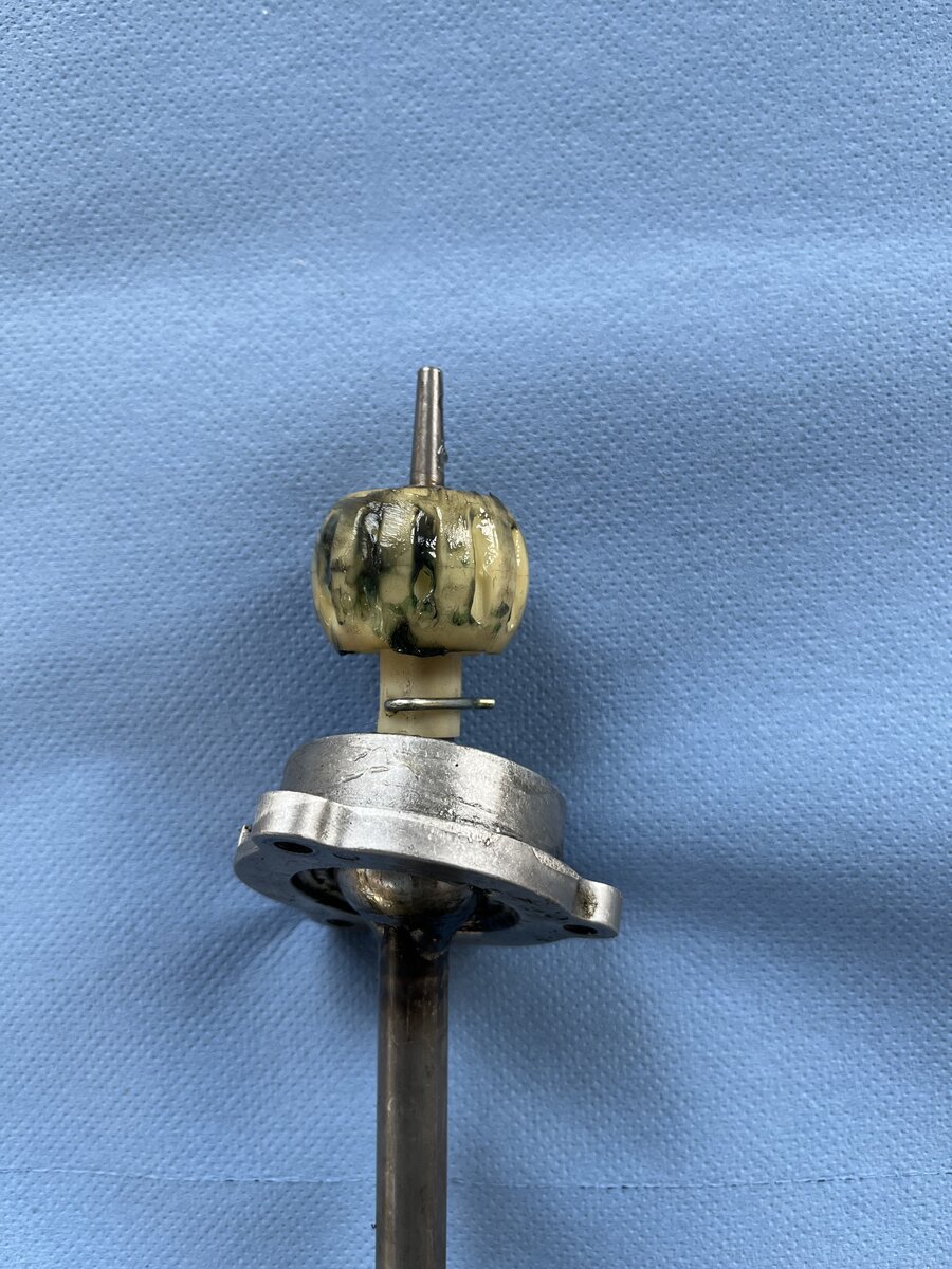

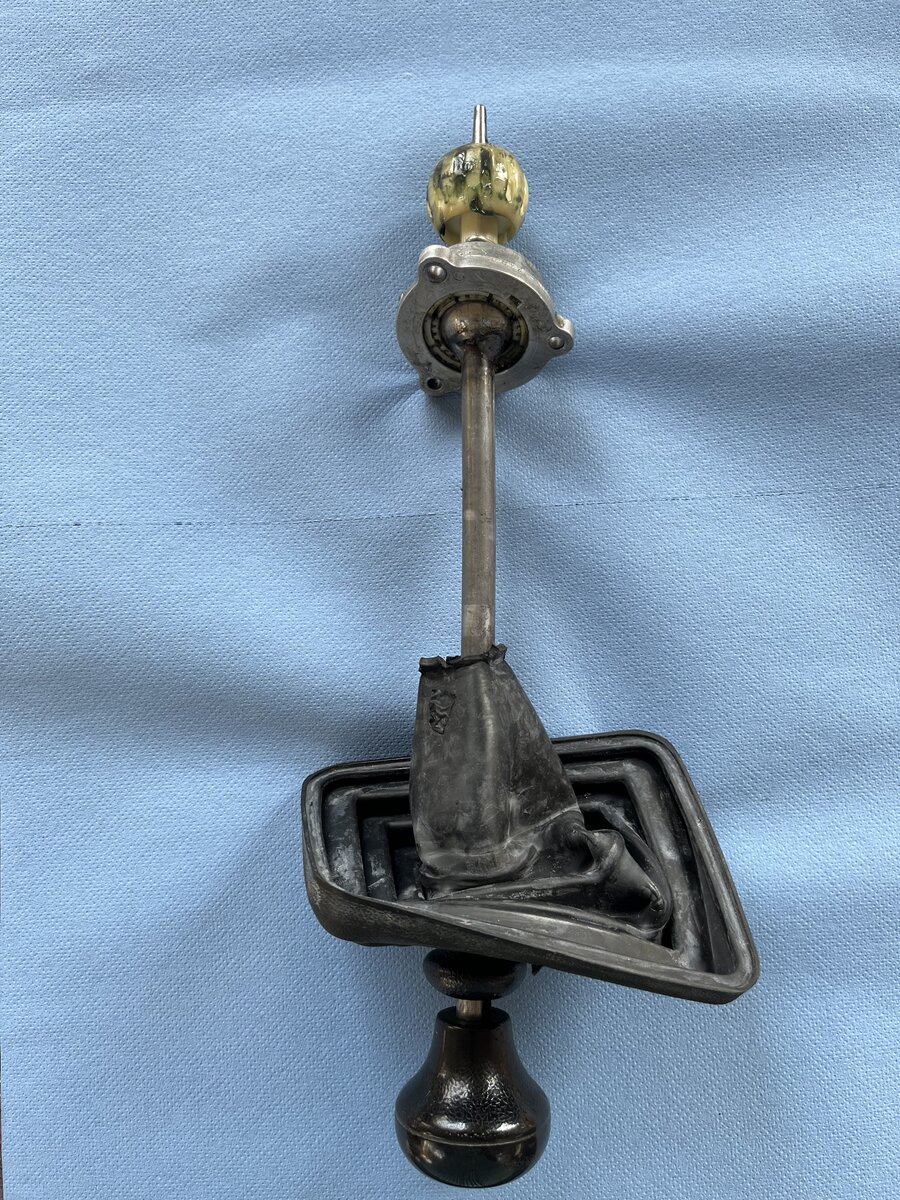

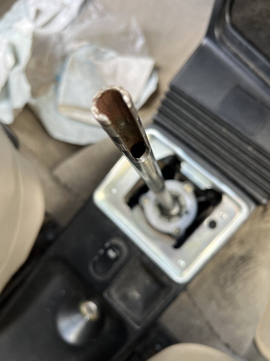

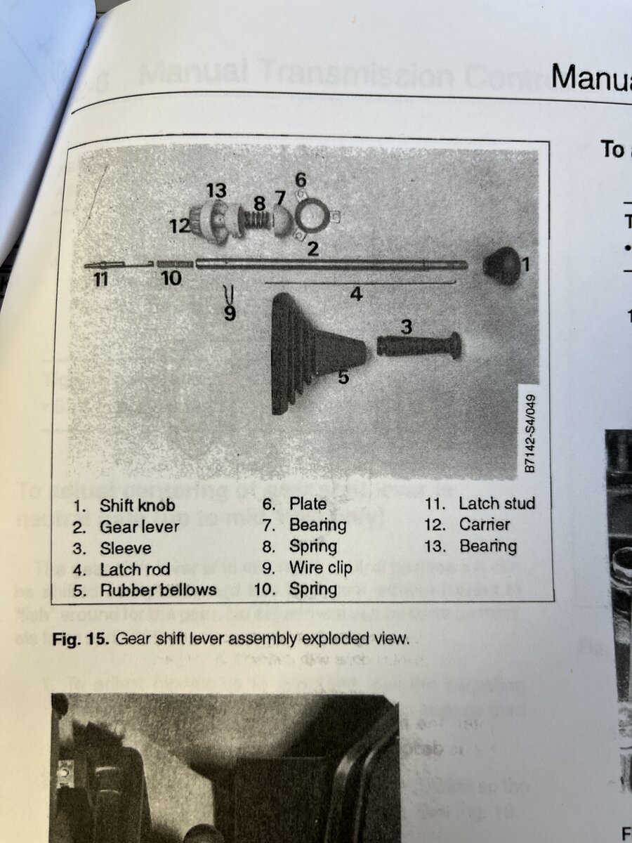

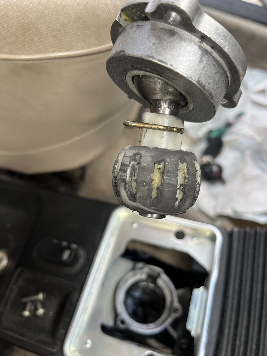

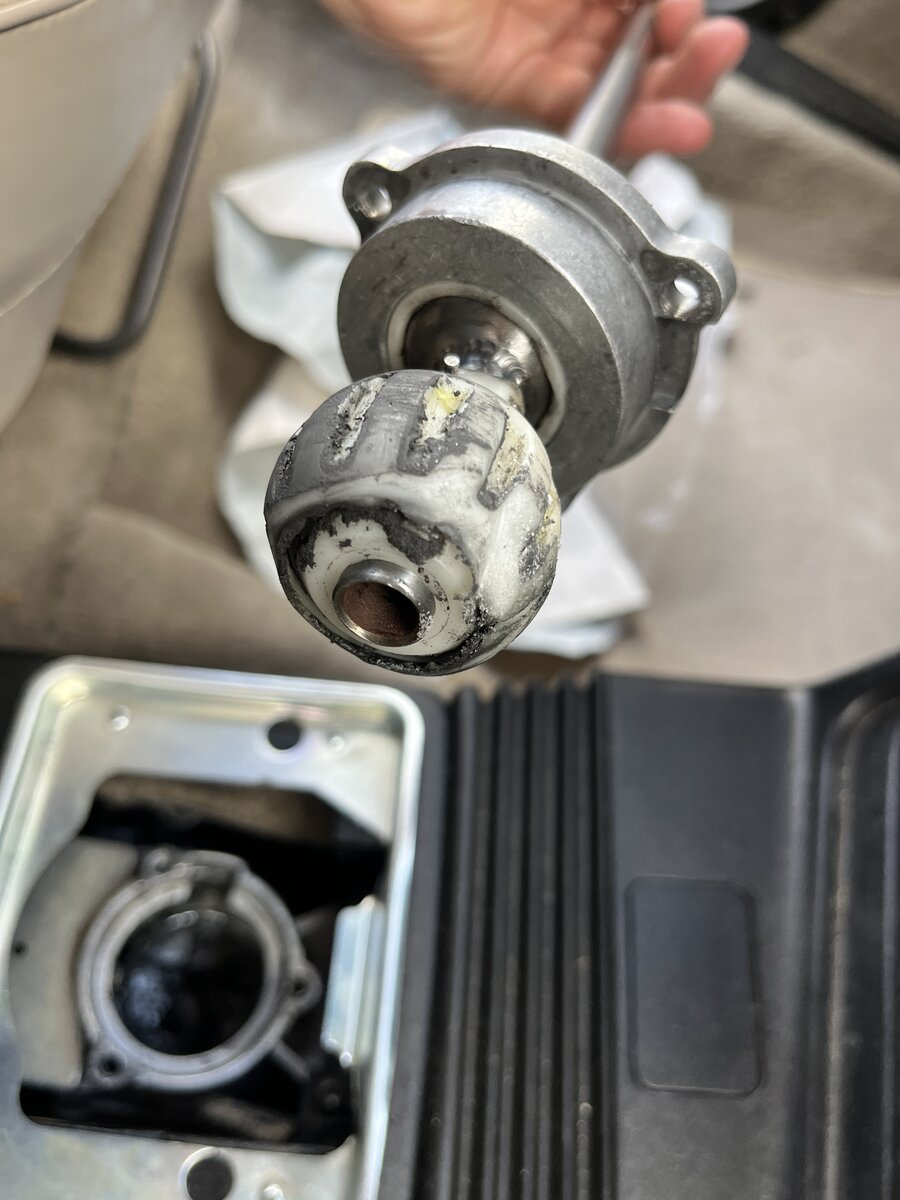

Leider lässt sich mein Rückwärtsgang nicht mehr einlegen. Ich habe zuerst an die Sperre gedacht (Zug welcher im Schaltsack eingehangen ist). Nachdem ich jedoch nun den Schaltknauf, Schaltsack und Schalthebel demontiert habe, ist mir aufgefallen, das dieser garnicht mehr vorhanden ist. Hat jemand eine Idee was hier das Problem sein könnte? Ich hatte von meinem vorherigen Saab in Erinnerung das eine Art Zug/Draht durch das Röhrchen(Schalthebel) geht, welche unten eine Sperre bedient.

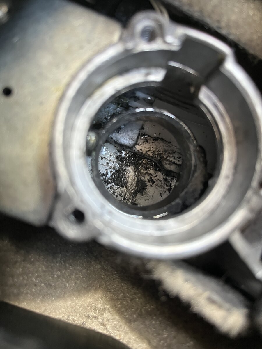

Ohne den Zugdraht kann das nicht funktionieren...und wo ist der Kegelstift
unten??

Ja das habe ich mir auch gedacht, es ist aber nichts zu finden??? Scheint so, als hätte der Vorbesitzer es bewusst entfernt, da nichtmal gebrochene Reste zu finden sind. Wunderlich ist nur, wie es bisher funktionieren konnte??
Ich glaube ich werde probieren ein vollständiges Ersatzteil zu bekommen um dann zu prüfen, ob es damit behoben ist. Das würde evtl. auch erklären, warum es bisher immer einen Schlag beim Einlegen des Rückwärtsgangs gab 🙄
Vor allem solltest Du auch schauen, welche Reste von dem fehlenden Geraffel dort evtl. noch unten drin herum liegen.
