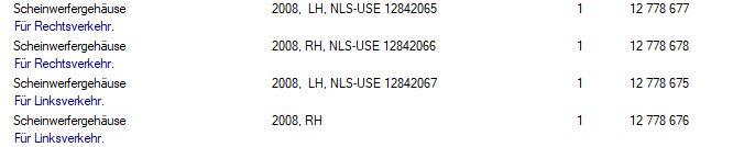

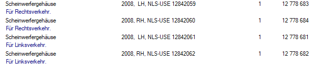

Nun gut, aber interessant wäre nun doch, was denn so alles paßt mit verschiedenen Nummern, anscheinend sind Frontscheinwerfer vom Kombi zum Cabrio gleich haben aber andere Nummern
Siehe oben. Das sind die korrekten Teilenummern (die Nummern rechts)
Im Laufe der Jahre werden Teilenummern eben auch mal geändert, daher steht da z.B. auch "NLS-Use" für No Longer Stock - Nicht mehr vorrätig.
