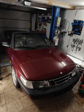

Dieses CV B204L in Farbe! aus 12/94 mit 96K Kilometern brachte mich auf den Hinweis. Dach hatte läppische 388 Zyklen und trotzdem Out of order.IMG20250907203938.jpg
So eines in rot und 1994 hatte ich auch vor kurzem hier, da reichte noch das Verstärkungskit.
Für den Sunbeach habe ich jetzt aber so ein Zahnrad in der Bucht bestellt.

Ich freue mich, wenn der fertig ist, geht der in gute Hände, und ein Saab kommt wieder auf die Straße und bleibt da.
