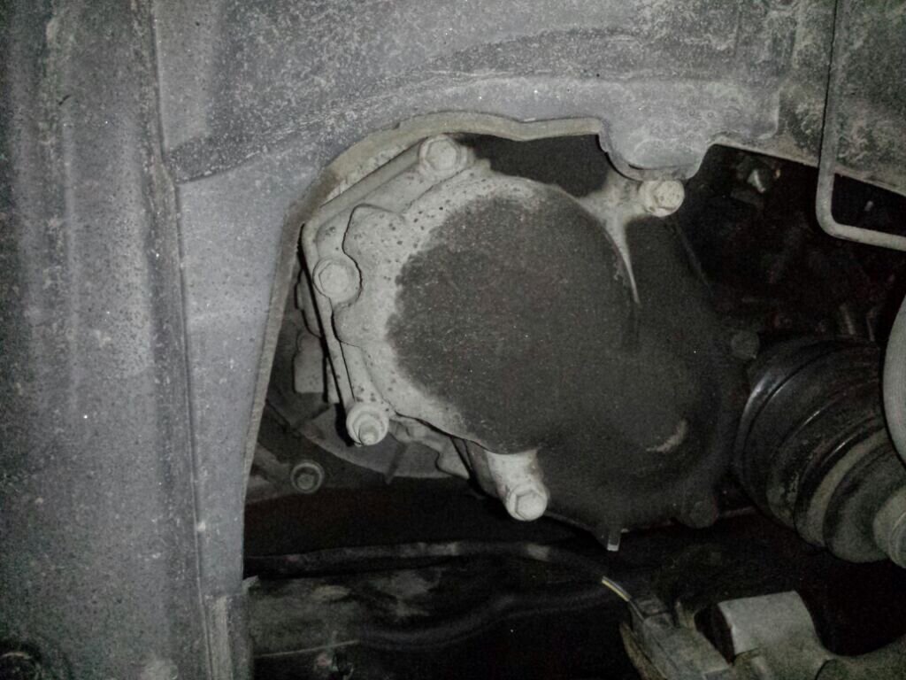

Hallo liebe Saab Gemeinde!
Bei meinem Saab 9-3 SportCombi 1.8t Manuell, YS3F, 150hk, 2006 (5. Gang Manuel Schaltung)
springt der 5. Gang unter Last heraus, auch schon bei leichtem Gas geben.
Im 3. Gang wird beim Beschleunigen eine leichte Kraft auf den Ganghebel ausgeübt, so das er ganz leicht zurück gedrückt wird, aber der 3. Gang springt noch nicht raus.
Gangschaltung, Gestänge und Seilzüge hab ich geprüft, sie scheinen (nach meiner Einschätzung) in Ordnung zu sein. Auch die Motoraufhängungen sind i.O.
Nun habe ich schon das Getriebeöl abgelassen. Das Öl sieht gut aus, an der Ablasschraube waren nur sehr wenige Metallspäne zu sehen. Der Ölstand war auch richtig.
Ich habe aber ein Verdacht und möchte dazu gerne die Getriebe-Abdeckung (auf dem Bild zu sehen) öffnen.
Kann ich die einfach öffnen ohne das mir alles entgegenfliegt und gibt es da was zu beachten?
Ich möchte dort erst mal einfach nur reinschauen, und später wieder Dichtung dran, Öl rein und wieder fahren können.
Gerne auch weitere Hinweise zu meinem Problem :-)
Vielen Dank!

Dennoch würde ich sehr gerne noch wissen ob ich die oben genannte Getriebeabdeckung einfach abschrauben kann, ohne größere Schäden etc. ???
Ich möchte da einfach mal reinschauen, wenn die Seilzug-Justierung erfolglos bleibt.
Vielen Dank!

Bitte bitte sagt mir ob ich diesen Getriebedeckel öffnen kann ???
Der Wagen muss ja noch bis zum Schrottplatt etc. fahren, daher muss ich diese Klappe wieder schließen können.

Nimm den Deckel halt ab. Mehr als das die das Öl entgegen kommt wird da nicht passieren.
Ja schon klar, das ich das Öl vorher rauslasse. Und ne neue Dichtung besorge.
Ich habe nur bedenken das mir Teile entgegenfliegen die ich nicht mehr einsetzten kann etc.
Bearbeitet von 4Tf3vysC
Das würde konstruktiv keinen Sinn machen in einem solchen Deckel bewegte Teile aufzunehmen.
