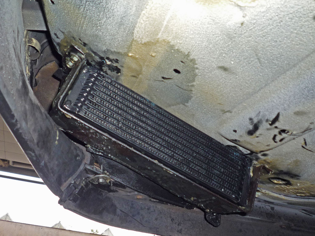

Ölkühler ist da - Ohoh, Fettschicht nicht mehr durchgängig... :eek::biggrin:

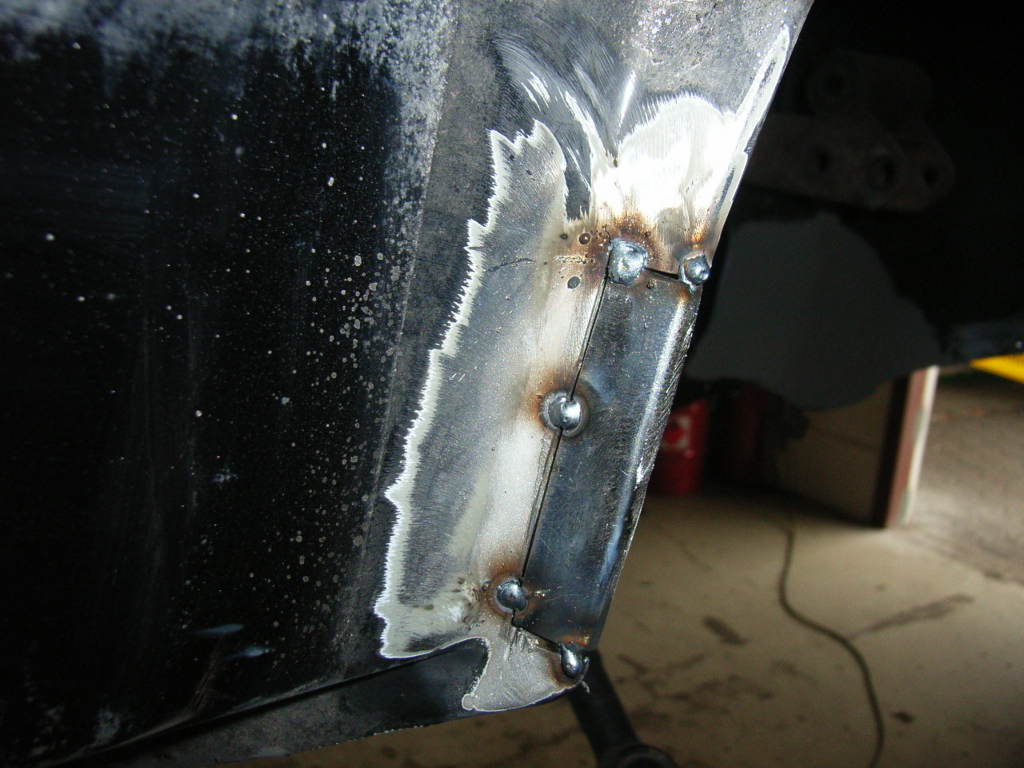

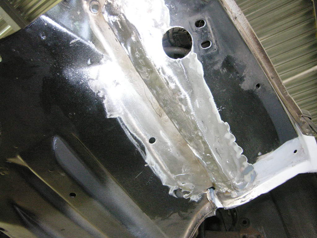

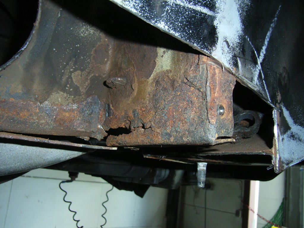

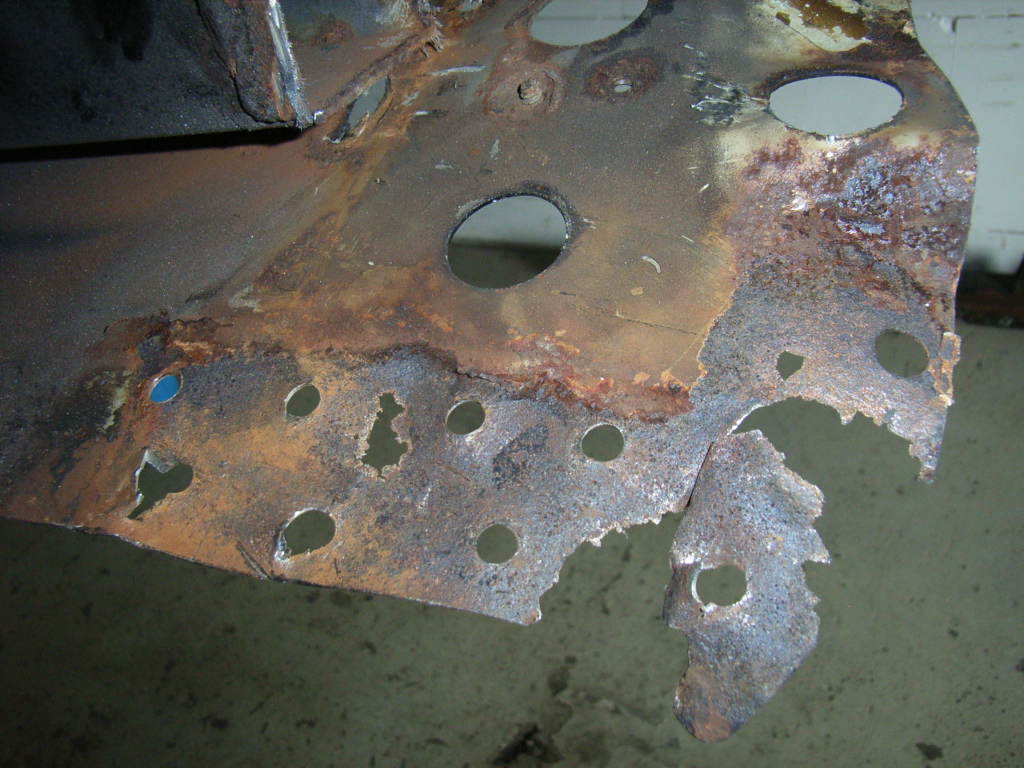

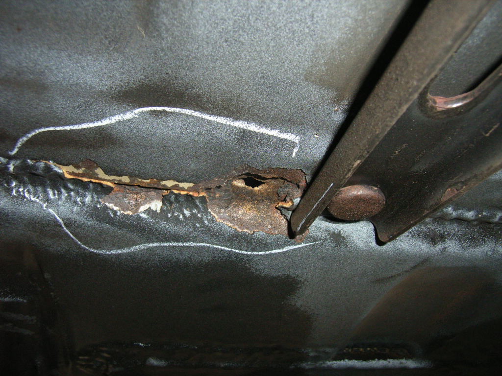

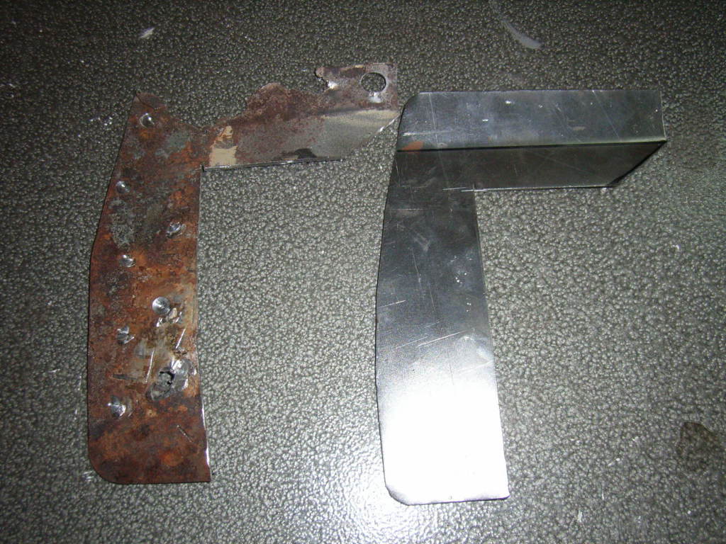

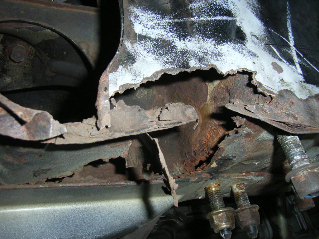

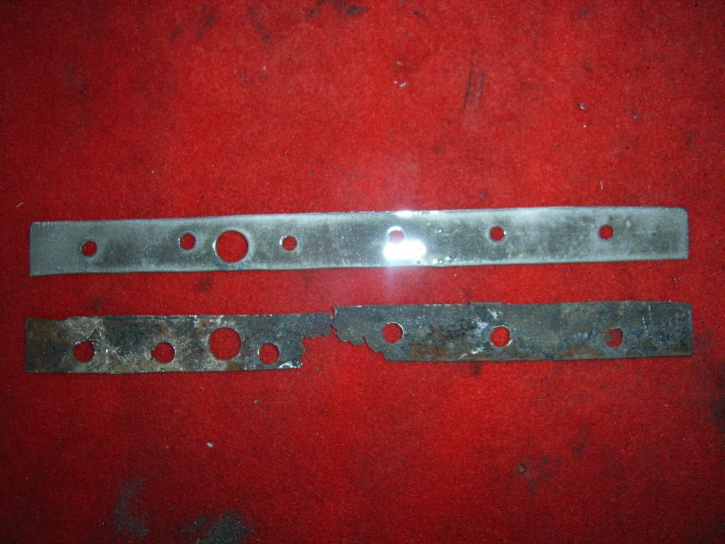

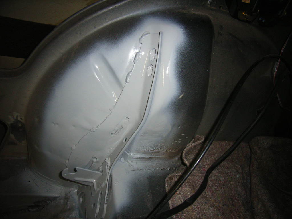

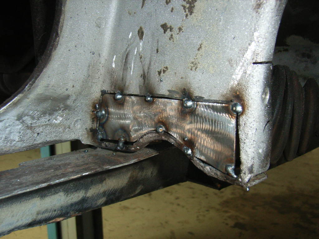

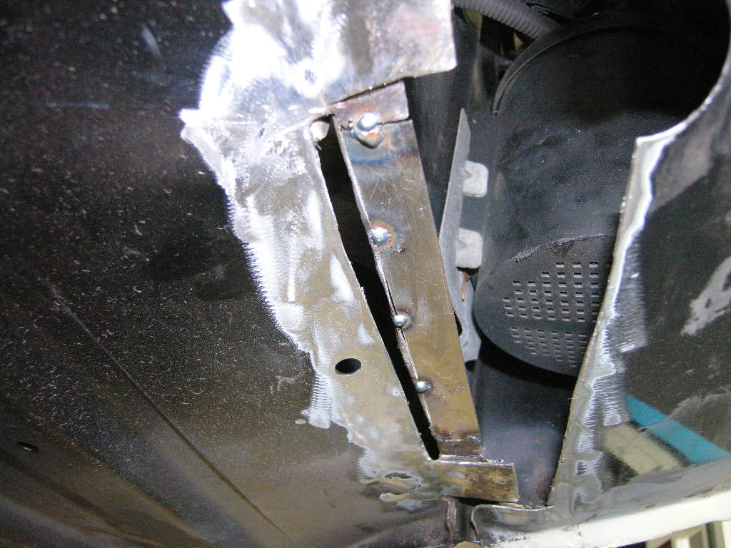

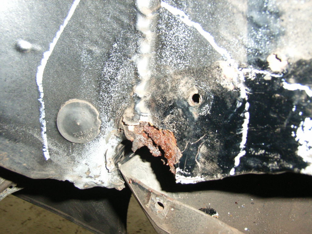

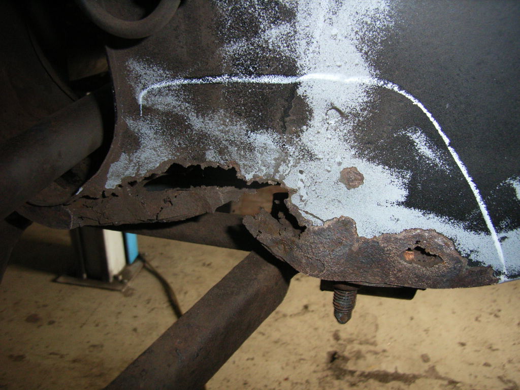

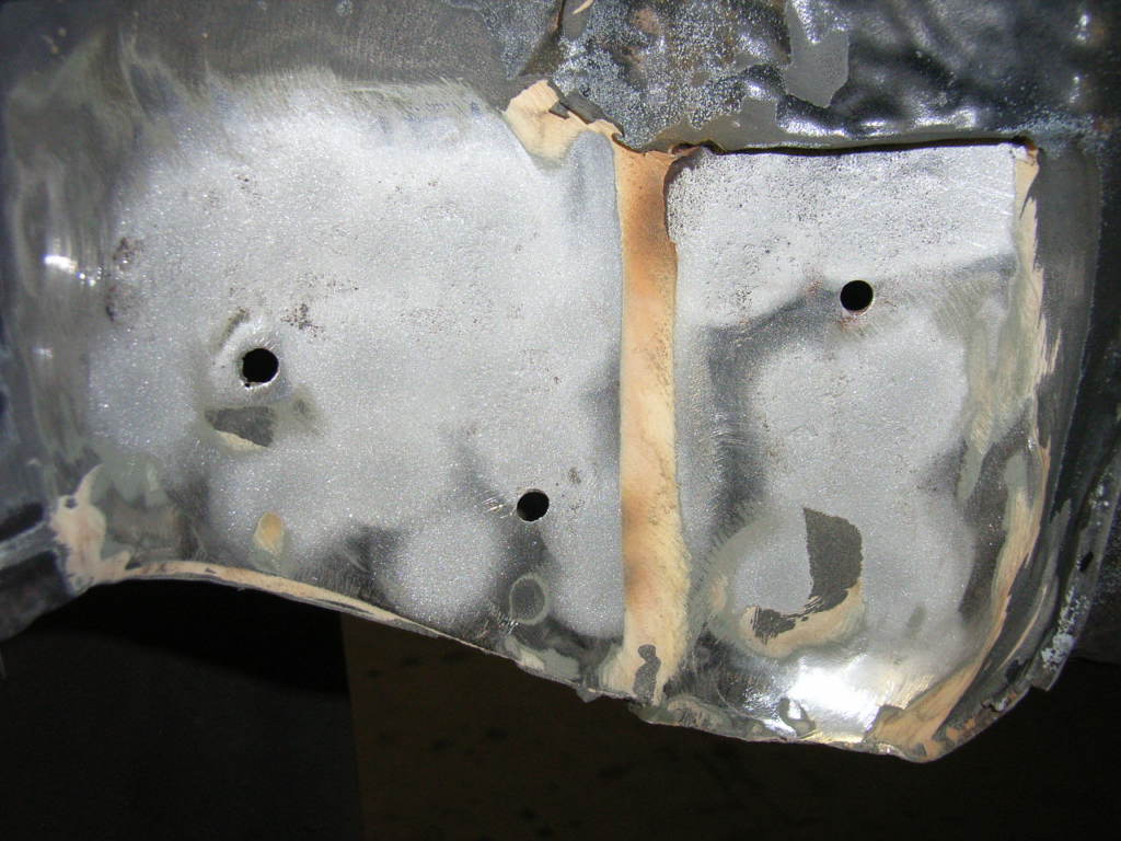

Hier noch ein paar Grausamkeiten von der Cordes-CD...
autsch ... :eek:
na, nu ist der spuk ja vorbei
autsch ... :eek:
Eben!

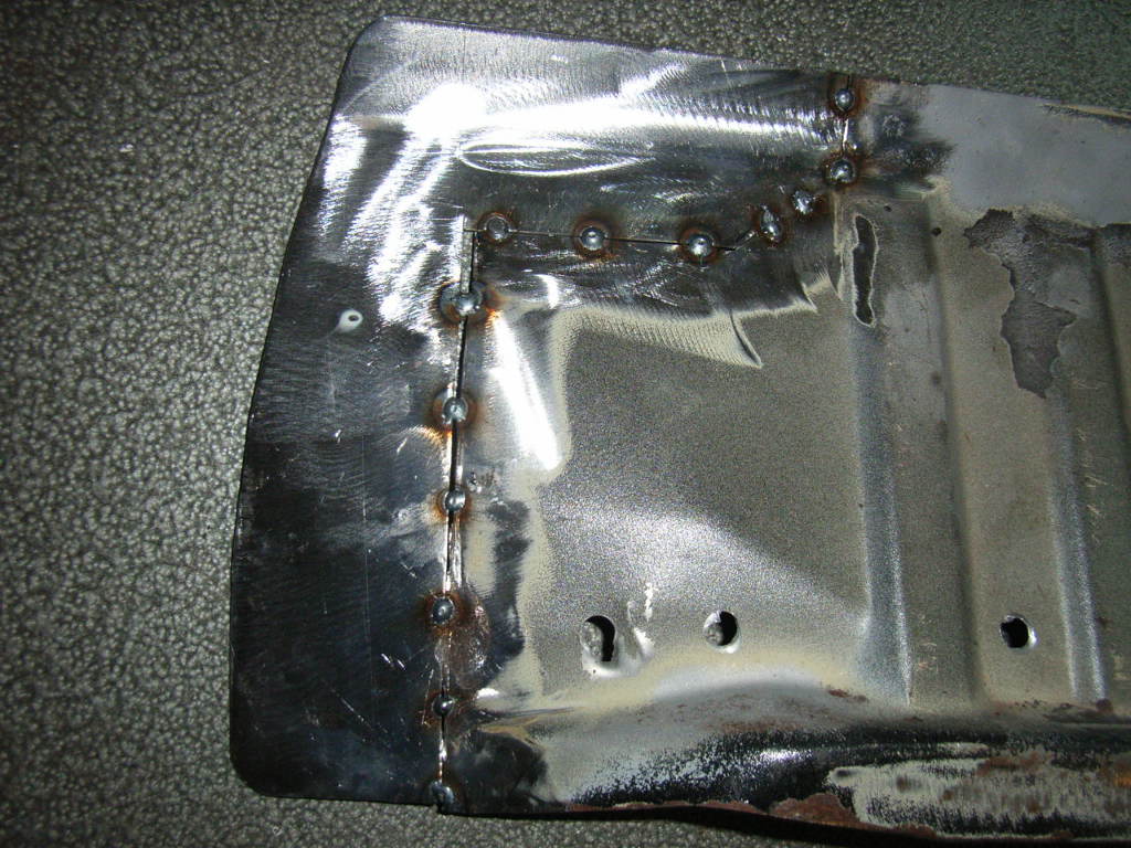

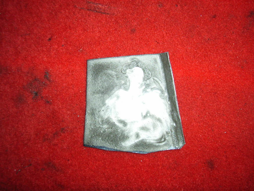

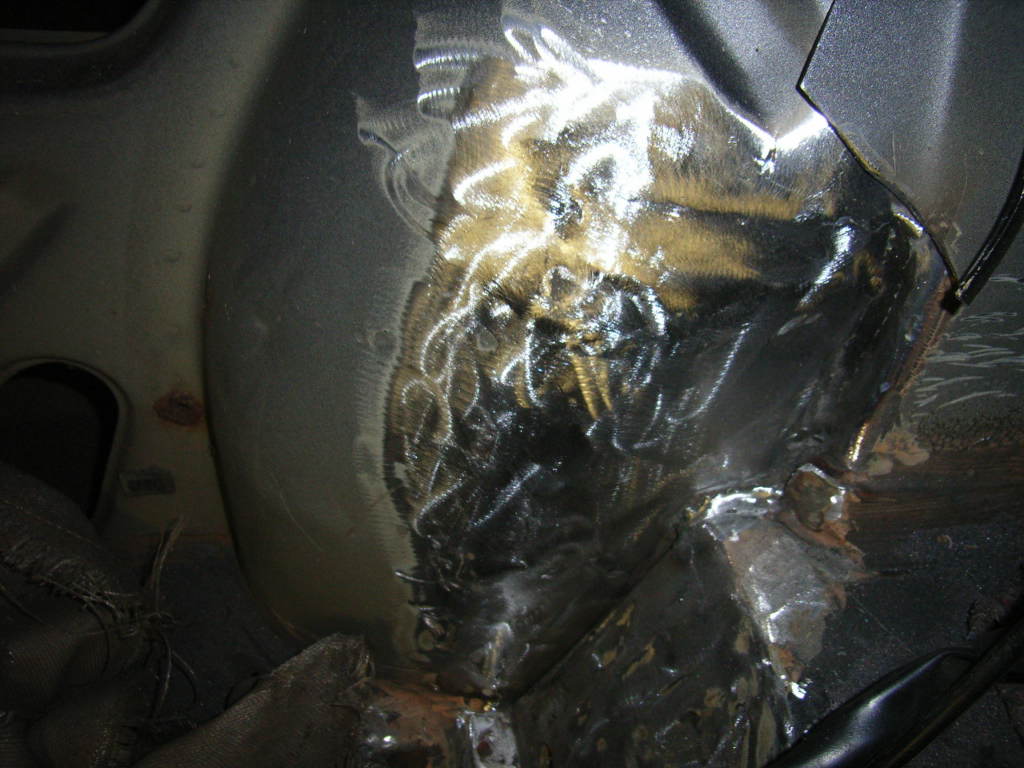

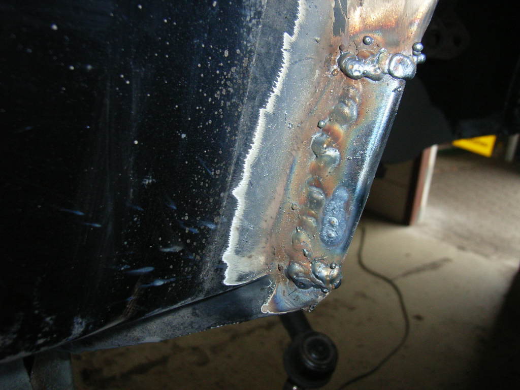

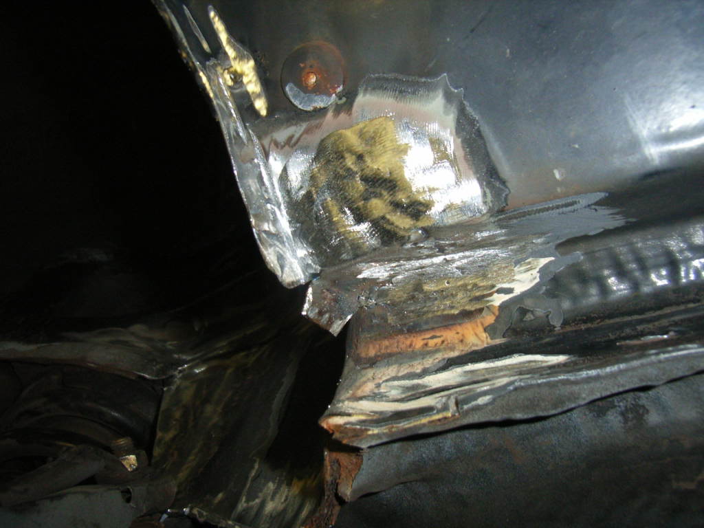

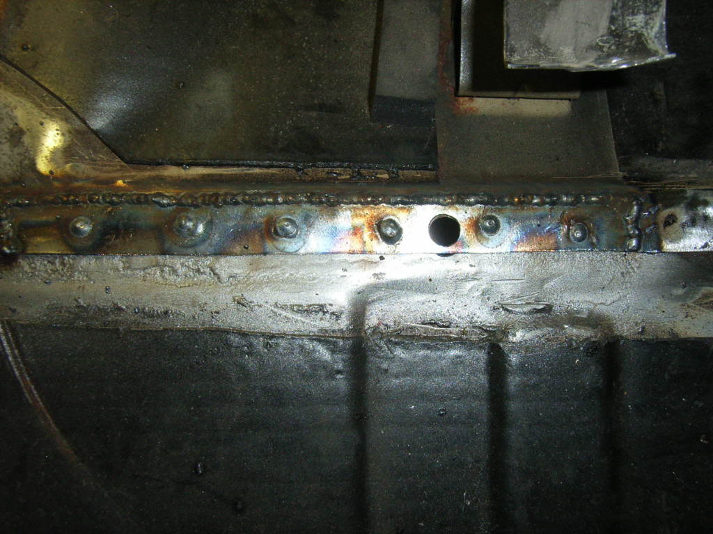

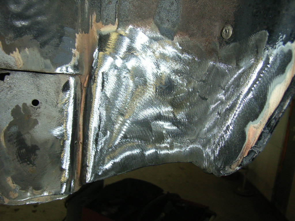

Und das wurde dann daraus gemacht...
...und das noch...
...da war auch noch was...
...und nicht zu vergessen...
...erst mal Schluss, aber noch nicht zu Ende. :smile:

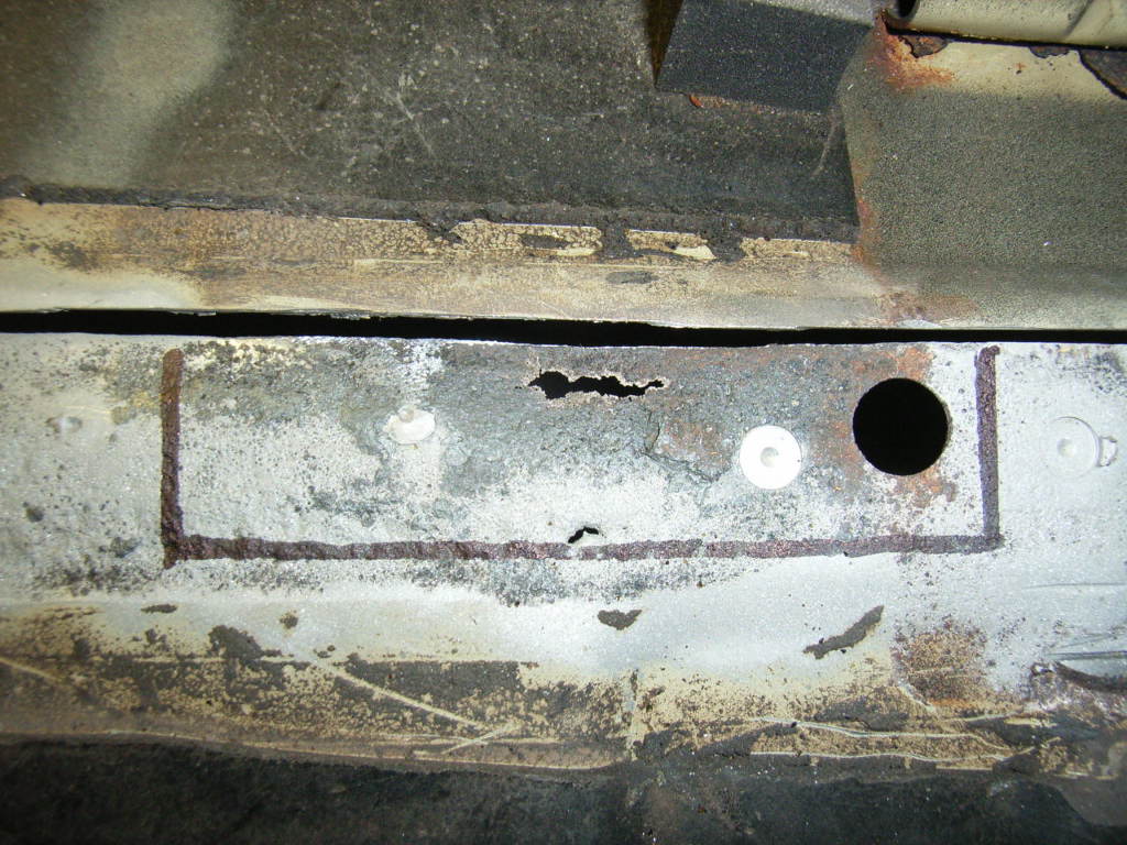

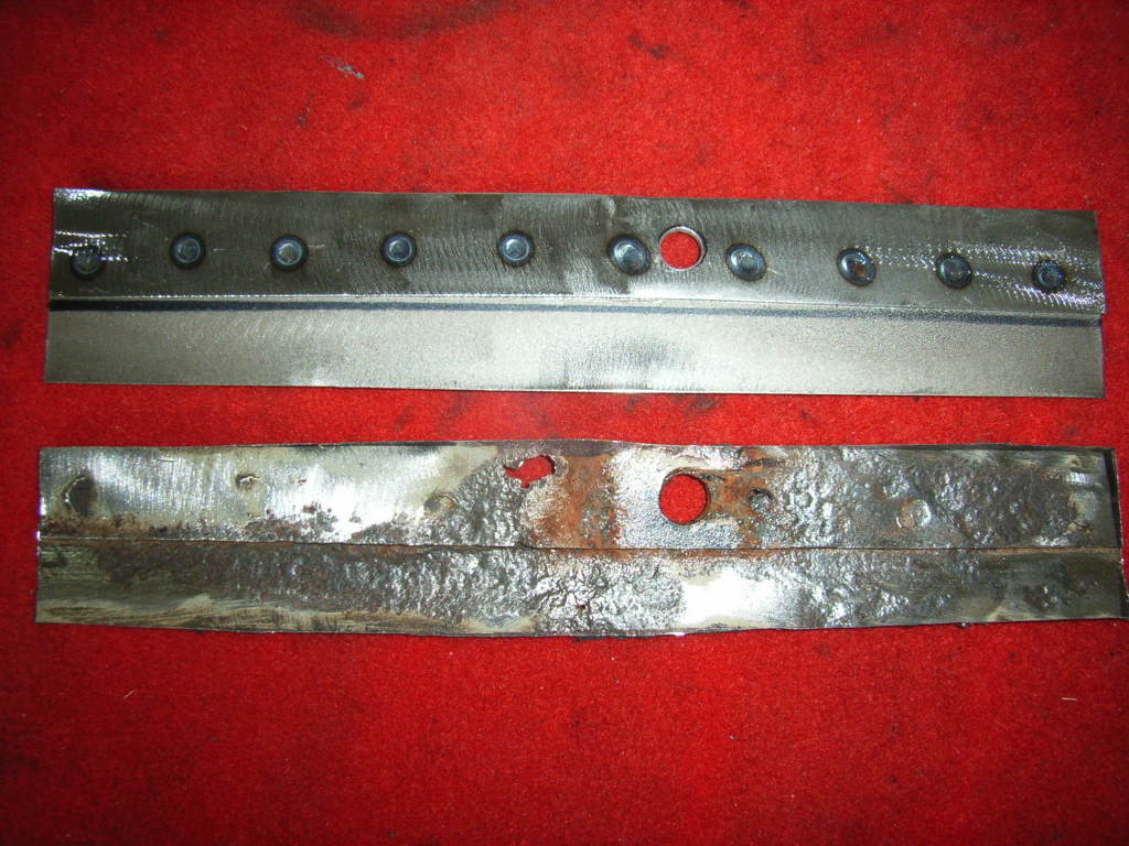

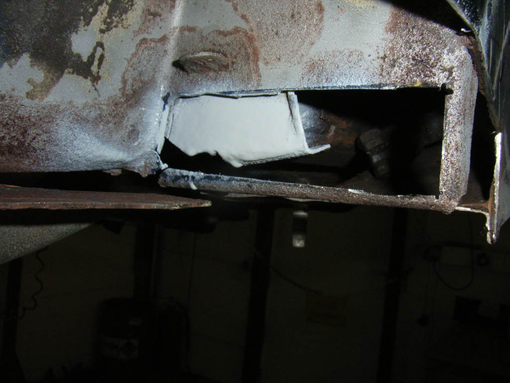

Ganz interessant die Bilder, aber Cordes wirbt ja auch immer damit, dass er vor der Behandlung auch eine endoskopische Untersuchung macht und dokumentiert. Sein Argument ist, dass die Autos in den Hohlräumen meist noch schlimmer aussehen, und bei den meisten Hohlraumversiegelungen dort der Rost verbleibt.
Wäre mal interessant zu sehen wie bei diesen, von außen sichtbaren Rostschäden, die Hohlräume ausgesehen haben?
Die Endoskopie hatte ich vor ca. einem Jahr machen lassen. Es war natürlich Rostbefall zu sehen, hielt sich aber im Rahmen des übichen. Seitenschweller rechts hinten recht deutlich. Fotos gab es allerdings nicht. Der Rost in den Schwellern konnte natürlich nicht beseitigt werden. Der wird erstickt...:cool:
Wobei es beim 900 nur wenige Hohlräume gibt, die nur per Endoskopie einsehbar sind:
Schweller, Verstärkungsprofile in hinteren Radkasten...mehr fällt mir nicht ein.

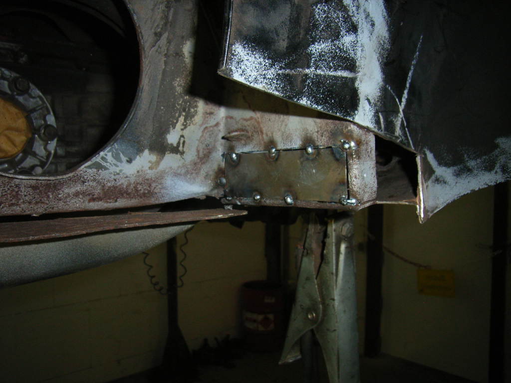

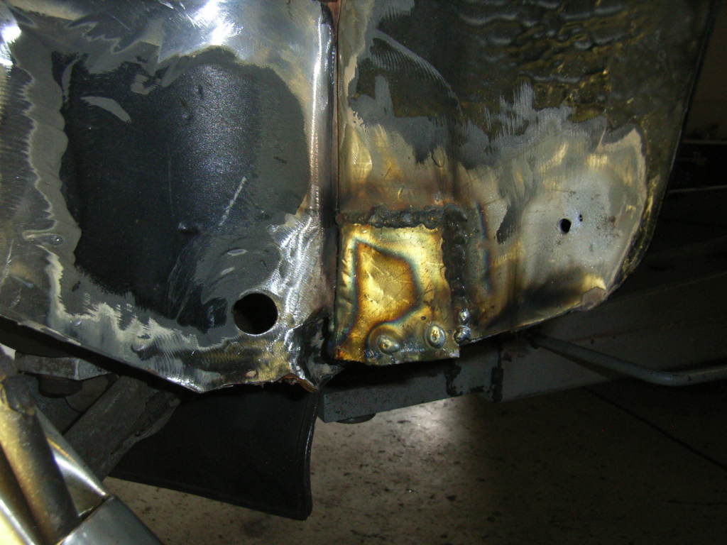

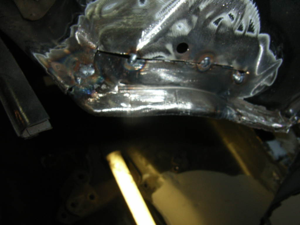

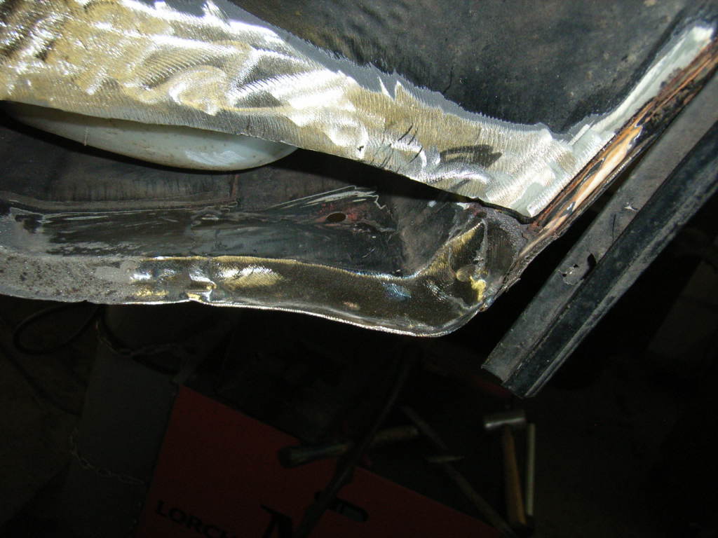

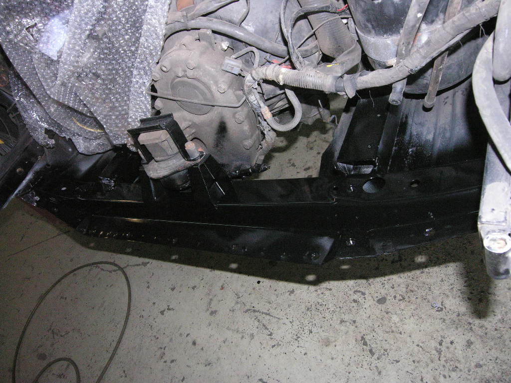

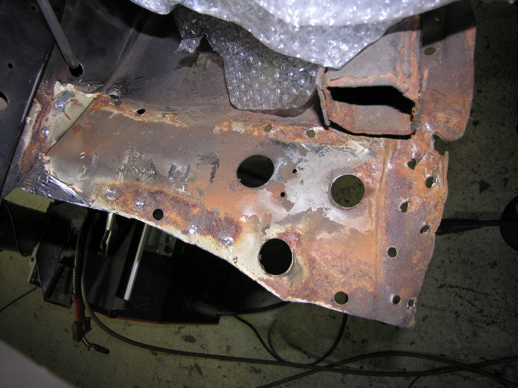

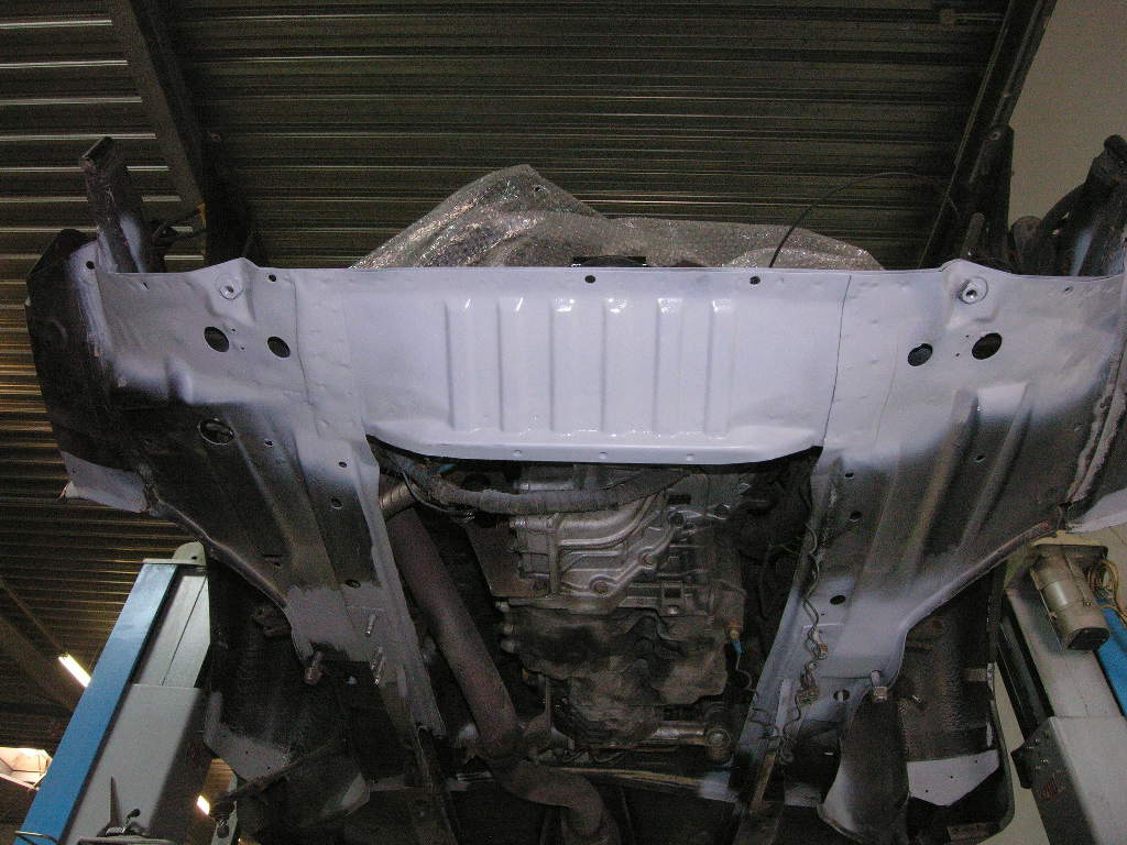

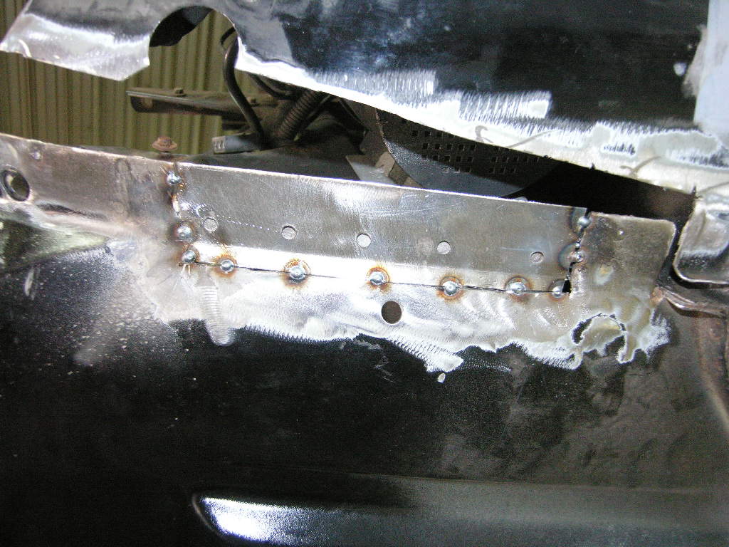

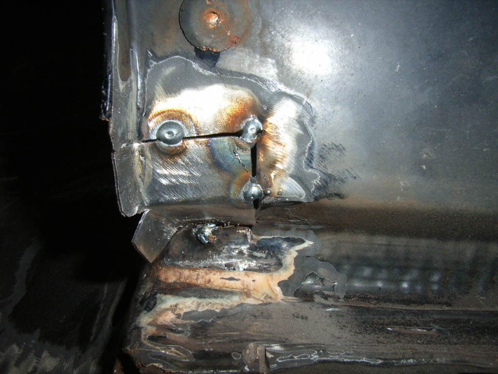

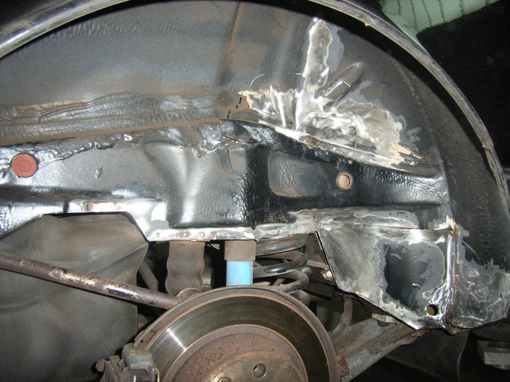

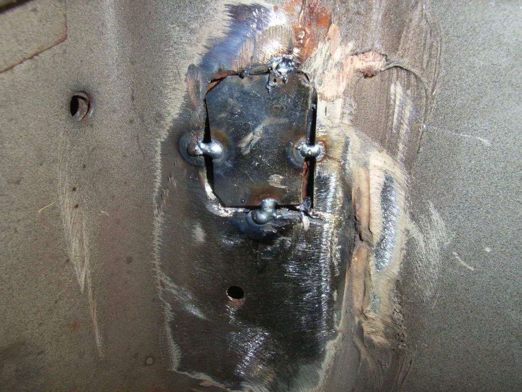

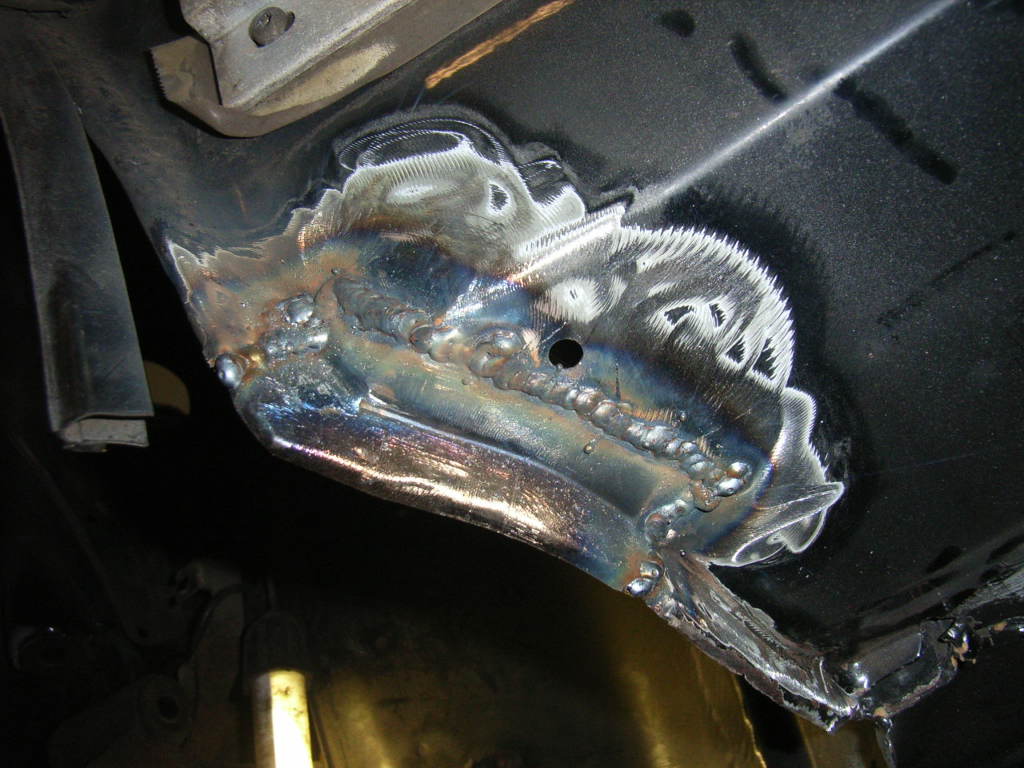

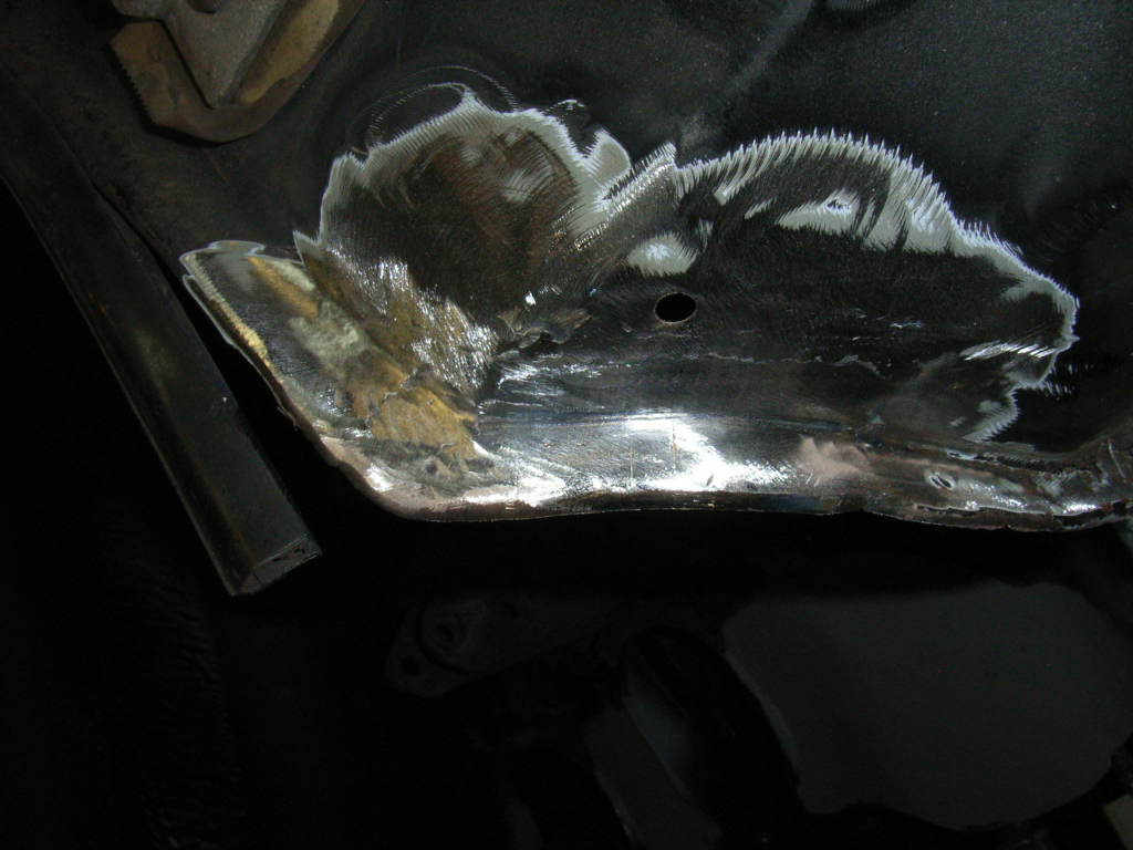

Sollte man mich verdächtigen, dass ich sehr angetan bin von der Arbeit und der abgelieferten Dokumentation, kann ich dem nicht ernsthaft wiedersprechen...:rolleyes:

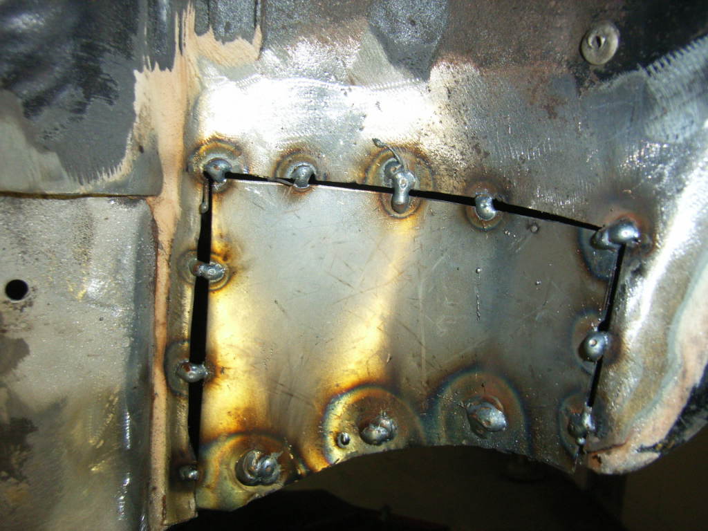

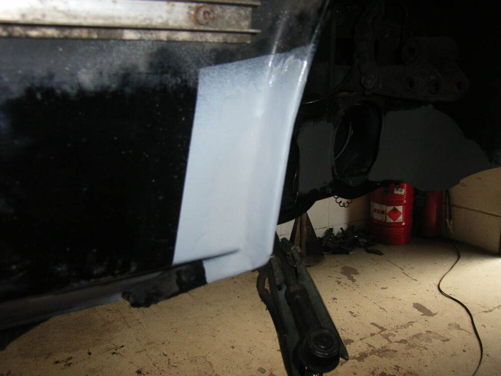

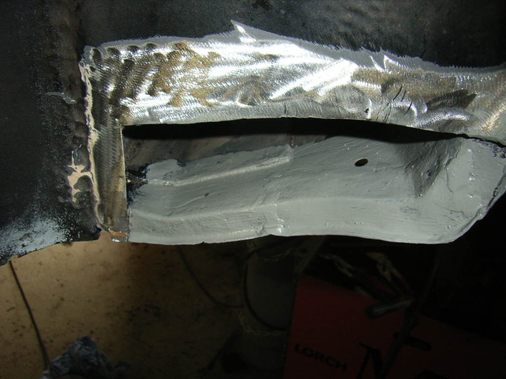

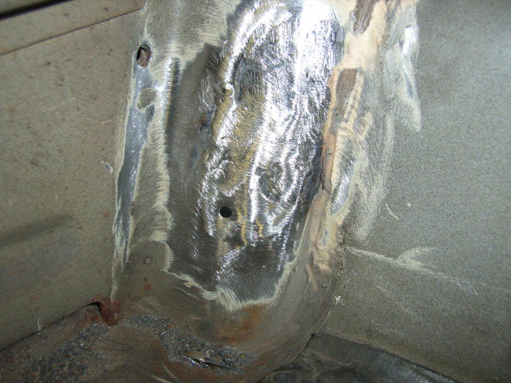

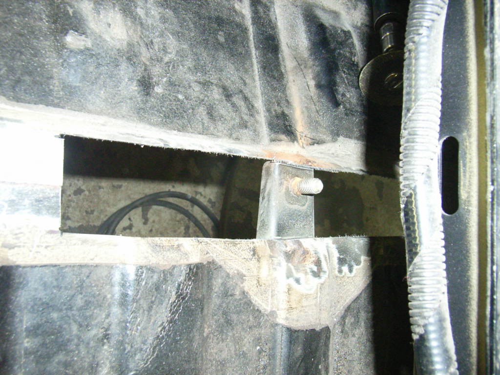

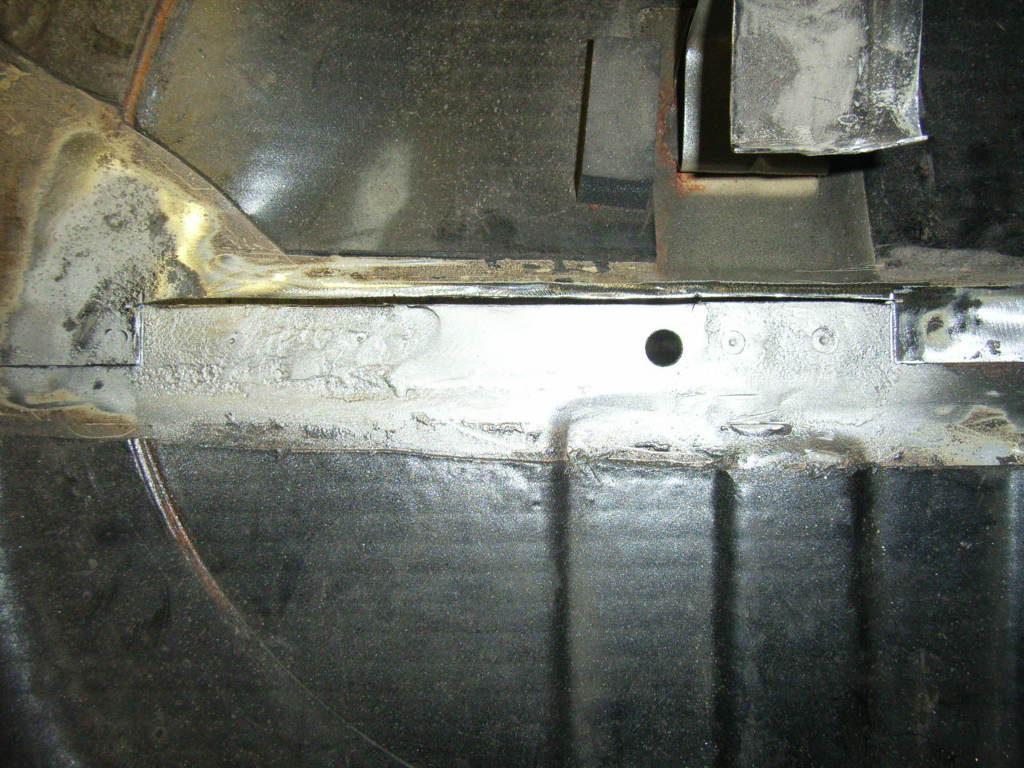

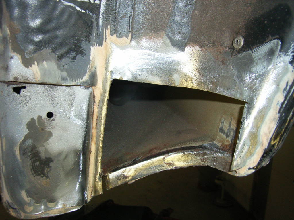

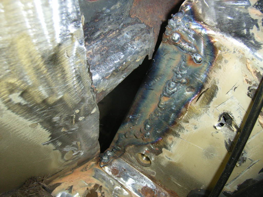

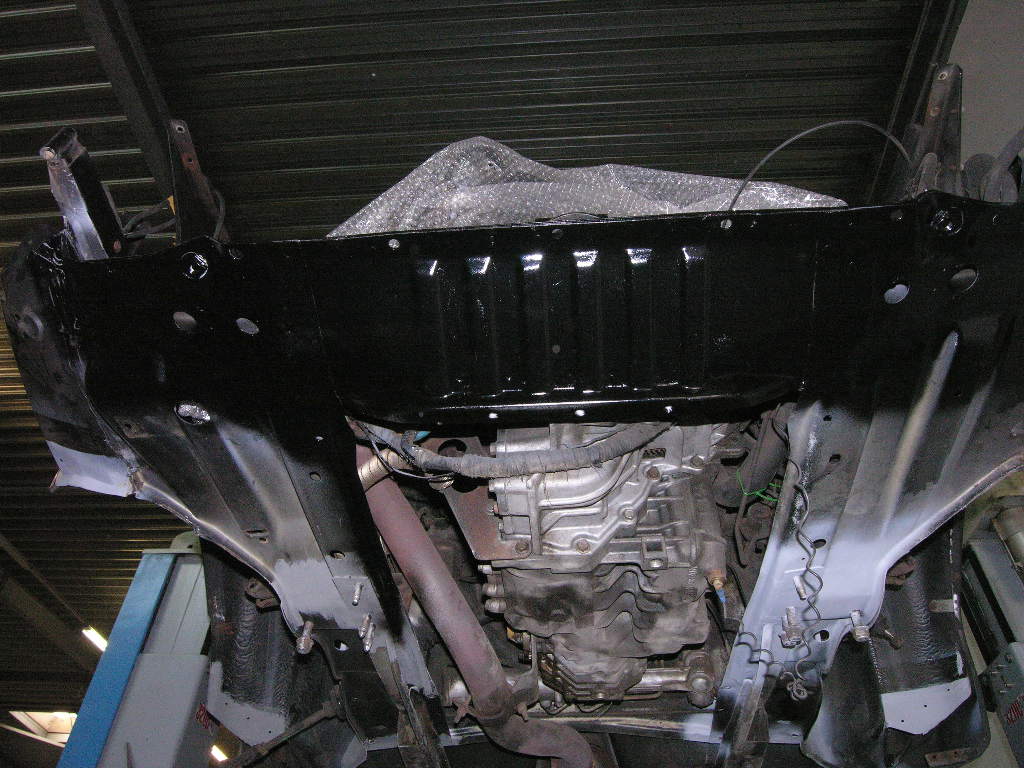

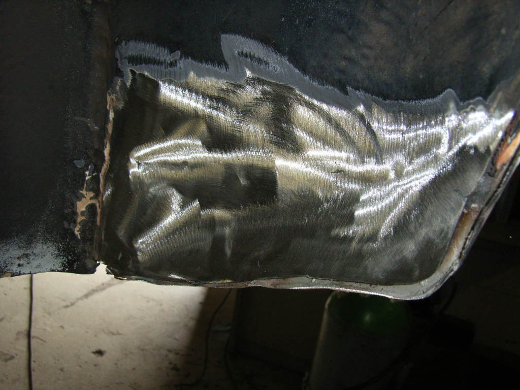

Hier der Vorderwagen.

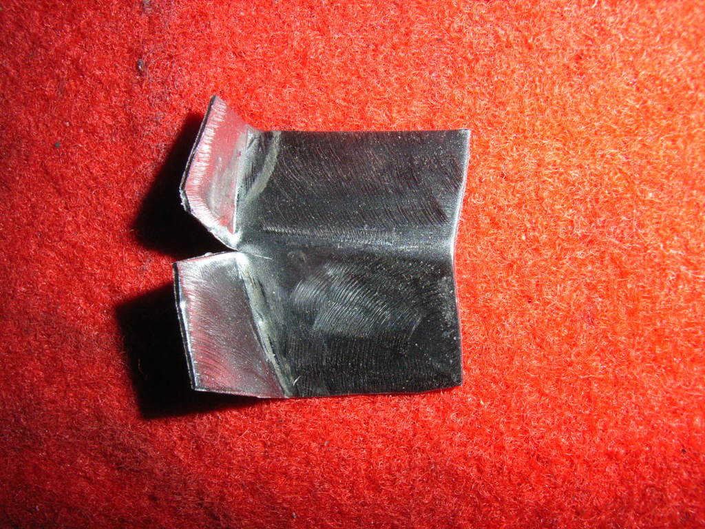

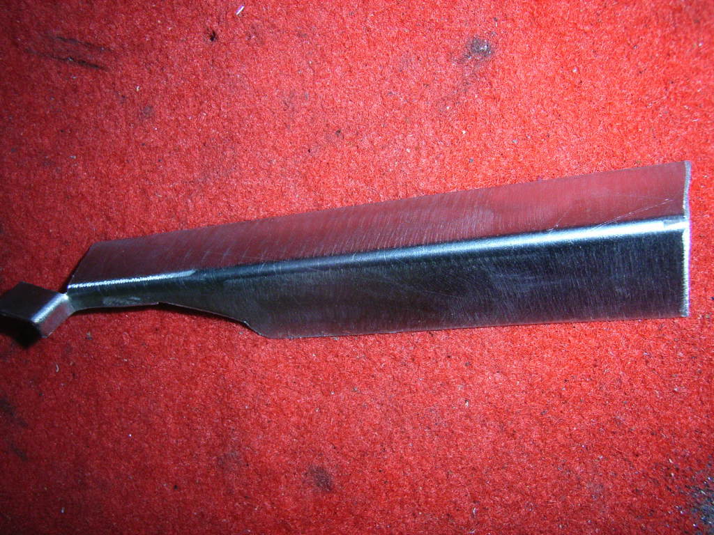

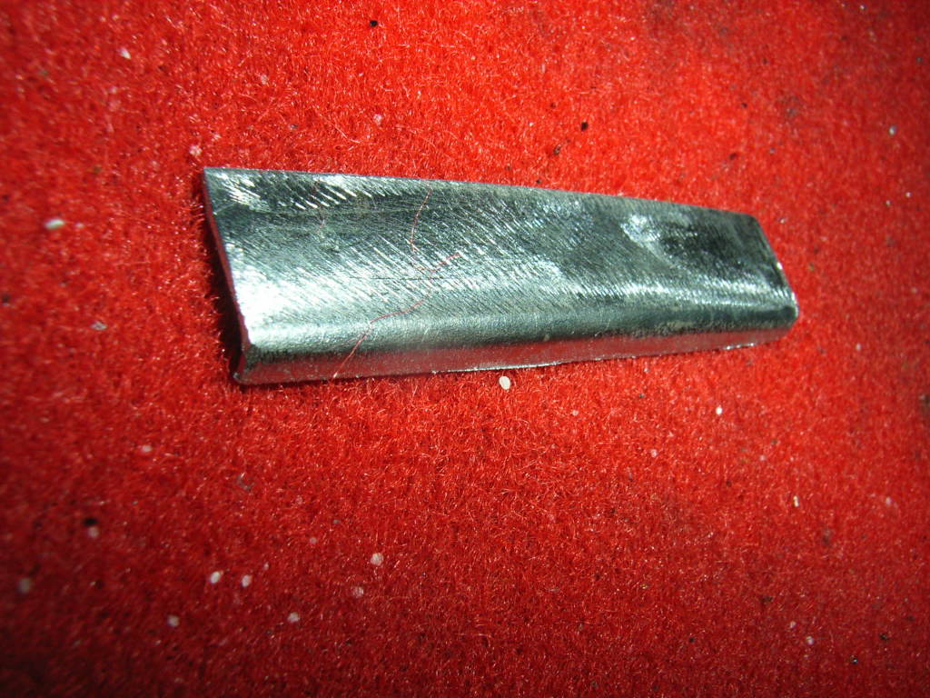

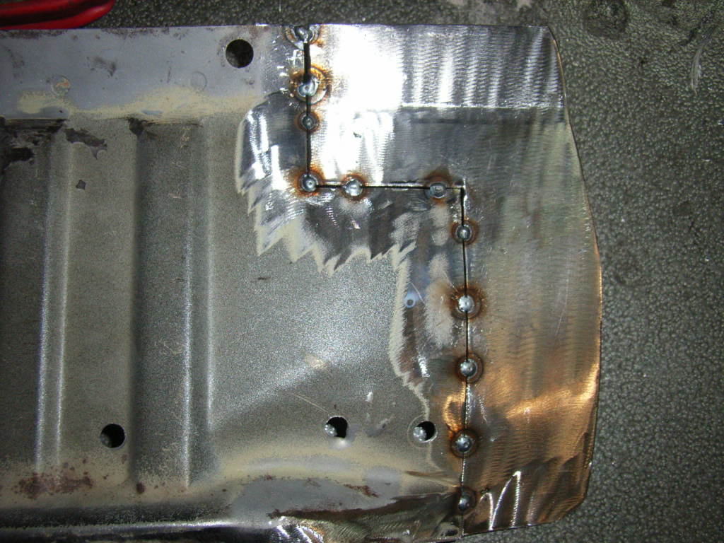

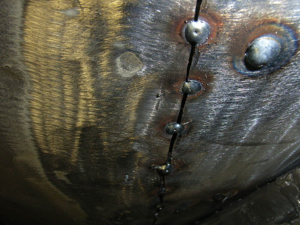

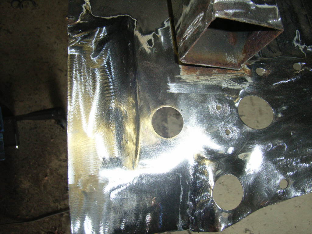

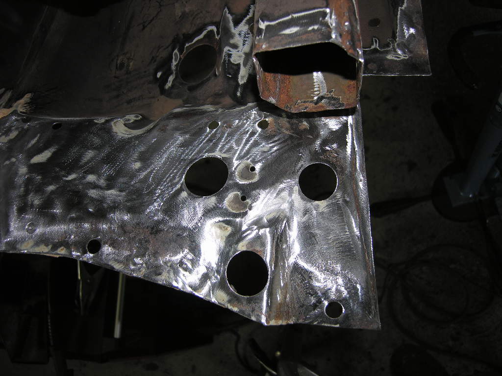

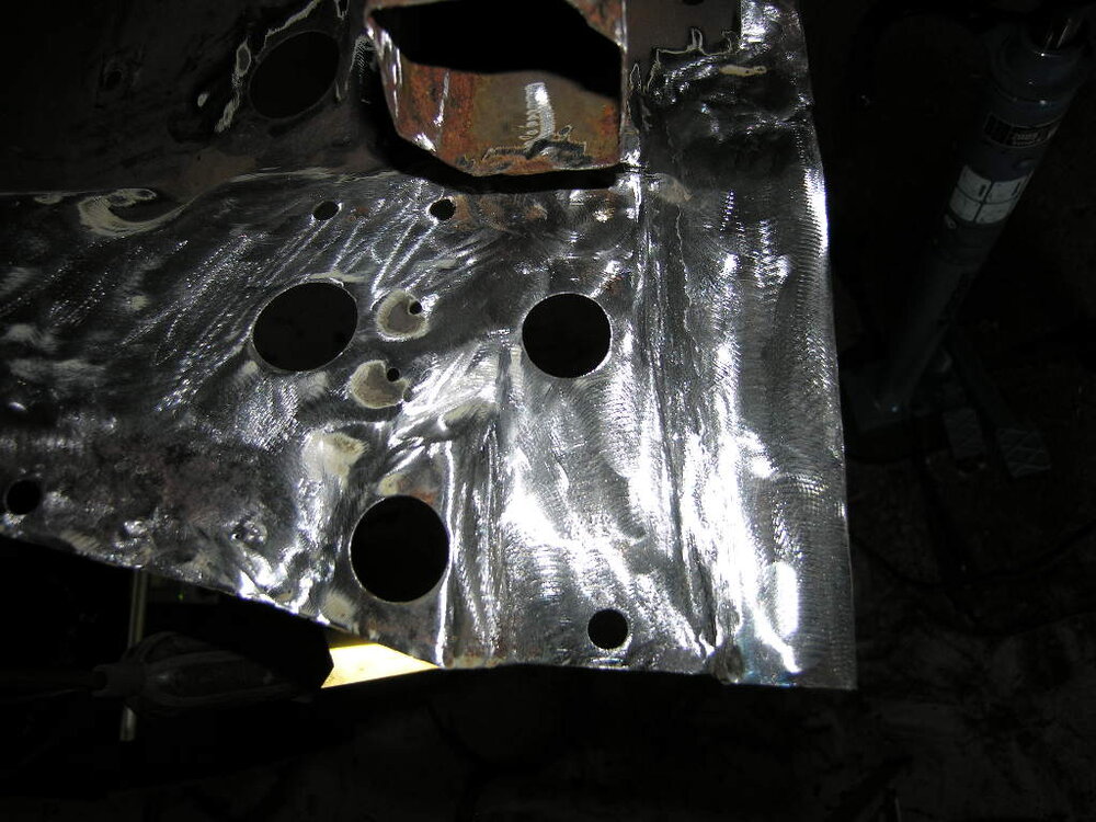

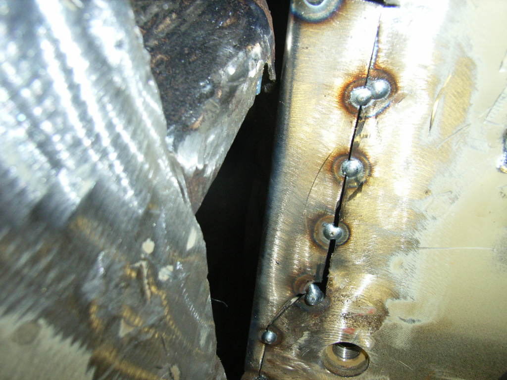

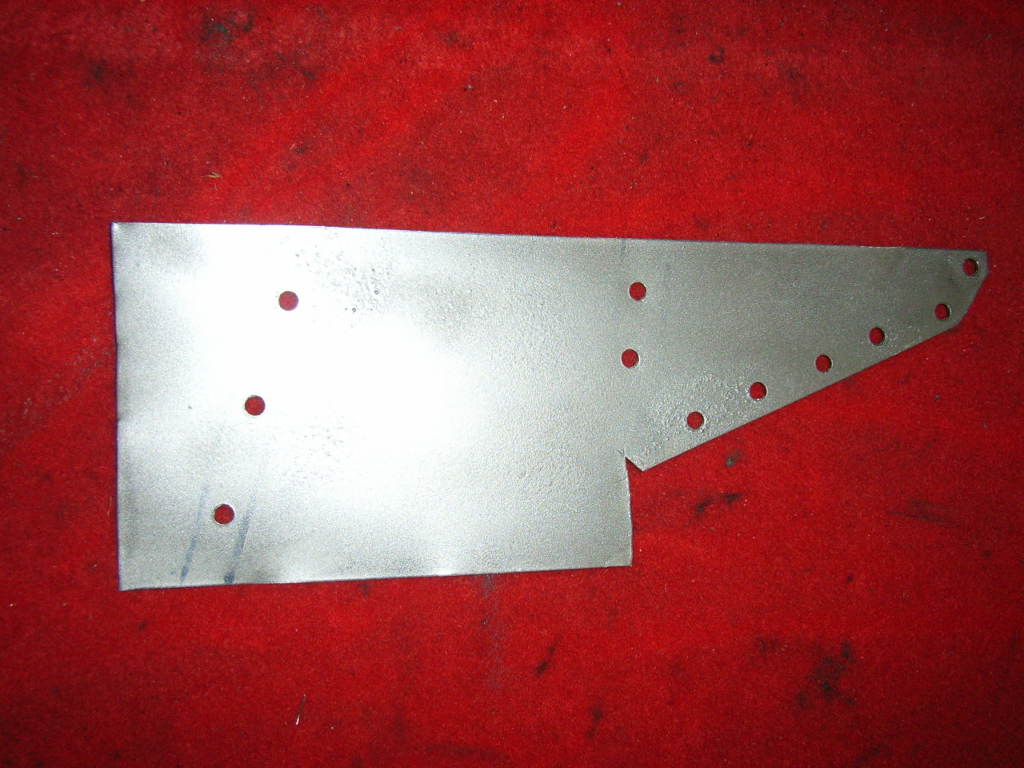

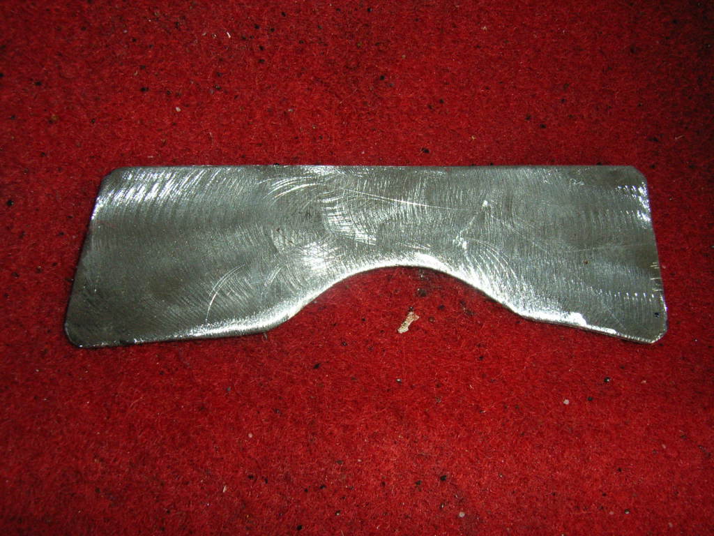

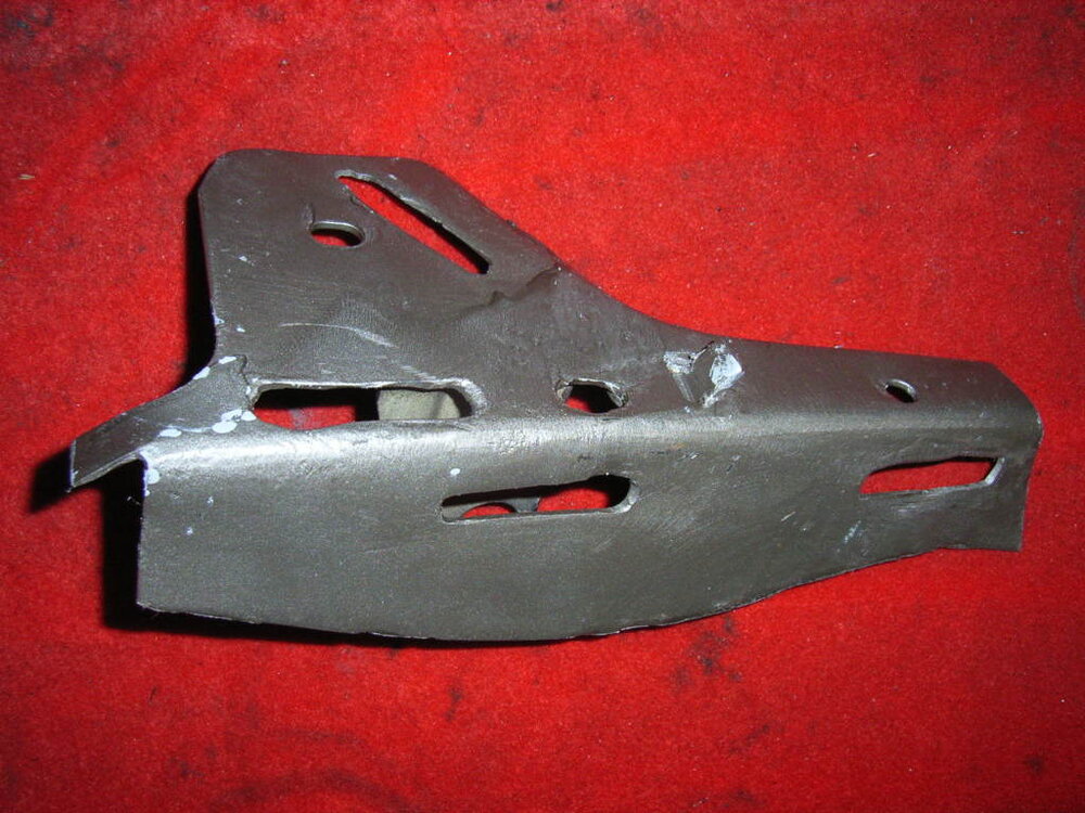

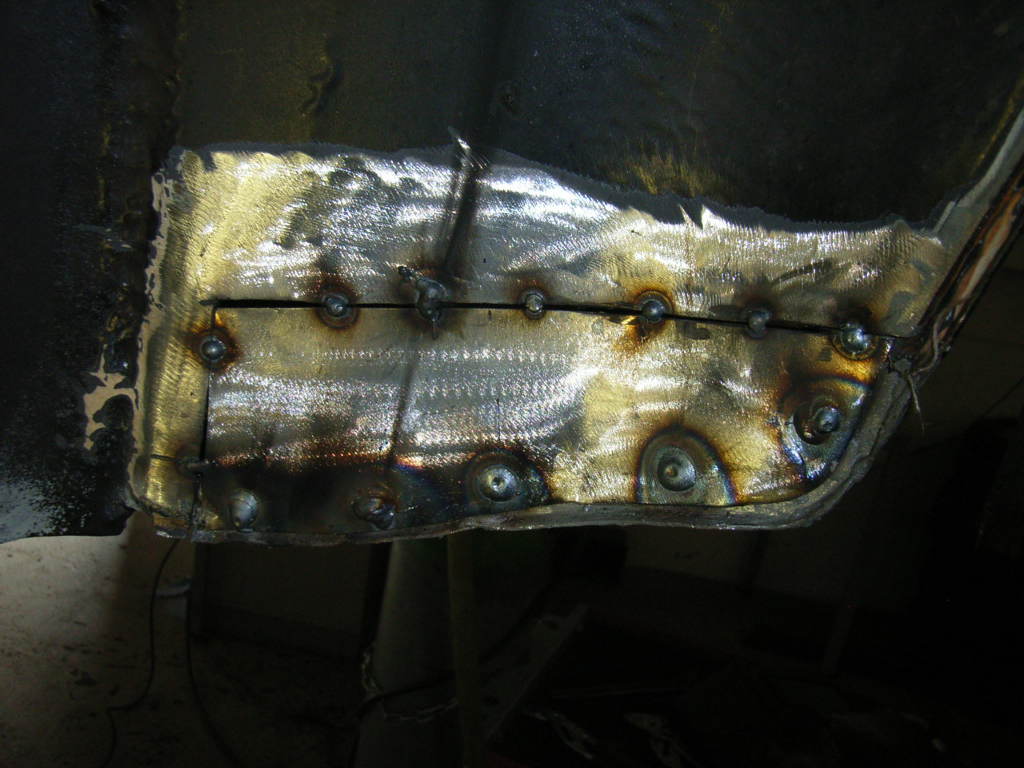

Besondere Freude habe ich ja an den ganzen Blechteilen, die da für meinen Alten zurechtgedengelt wurden. Mein Favorit ist die Brücke über dem Motorlager...
Undwaskosswas?
Undwaskosswas?
Bei Kunst fragt man doch nicht nachm Preis. :cool:
Die Hälfte der Kosten ging aber fürs Fotografieren drauf, oder? Jedesmal die Schweissmaske ab, die Pistole weggelegt, die Kamera ausgepackt (sonst Objektiv versprenkelt), geknipst und das ganze wieder retour...
Aber wenn's der Satisfaction des Kunden dient... :biggrin:
