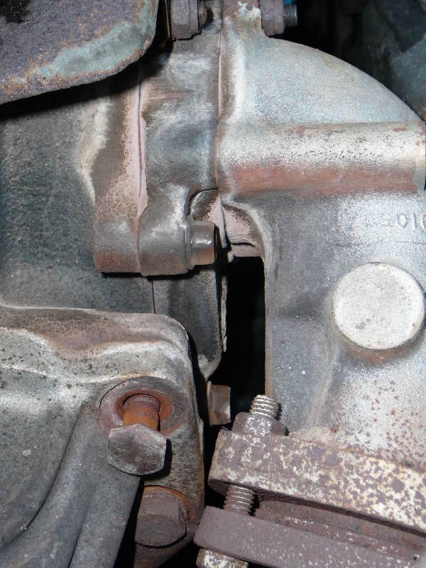

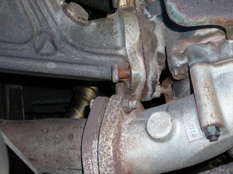

Muss da jetzt auch eine neue Dichtung rein oder nur neue Mutti drauf?
Und auf dem zweiten Bild bläst er wohl ab. Sieht irgendwie nach Baustelle aus.

Nimm erst mal nur neue Mutter.Wird schon dicht. Aber die richtige! Sie sollte so aussehen wie die anderen, eher schmal mit diesem Bund, am besten das Original bestellen oder kaufen.
Dank dir, Marbo!
Können die Ausblasstellen zum Problem werden? DA brauche ich das Abgas eh nichtmehr...

Naja, falls er nach dem Festziehen der neuen Schraube/Mutter plus ggf. Nachziehen der 3 Anderen undicht bleibt, kostet die Dichtung Krümmer/Lader ja nicht die Welt :smile:

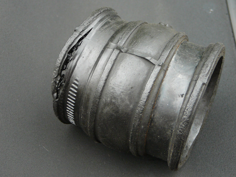

Die Schelle am Turboausgang zum LLK war so geschickt schräg aufgesetzt, dass sie zum Teil über dem Wulst lag, der die Schelle eigentlich oben halten sollte. Der Wulst hat sich mit der Zeit nach unten rausgedrückt. Die Schelle hielt zwar noch fest, aber es gab 'Stellen geringeren Andrucks', durch die mein LD zum Teil entfleuchte. Ob damit der seit ca. einem Jahr kontinuierlich steigende Benzinverbrauch zusammenhängt wird sich zeigen. Jedenfalls hat jetzt mein Gejammer, dass mein LD nur bis mitte gelb geht ein Ende :smile: !

...und so sieht das aus. :confused:
ja, meine hats auch zerrissen... fahre noch mit ner leihgabe rum :rolleyes:
@benzinverbrauch: natürlich, da luft, die dein LMM "eingeplant" hat, fehlte!
@aussetzen: dein ZZP war okay, oder?
Verbrauch liegt wieder bei knapp über 10l. So kenn' ich das.
Mit neuer Muffe ging er dann ganz vorzüglich. ZZP wurde dann von 14° auf 16° vor OT korrigiert. Damit scheint er mir wieder ein klein wenig gezügelter!? Trau mich nicht, wieder auf 14° zu gehen :rolleyes: !
