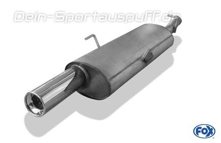

Hallo zusammen,hat einer von euch den Edelstahl Sport Endtopf von Fox unter seinem 9-3er mit dem Viggen Body Kit.
Möchte nur wissen ob die Flucht zum Ausschnitt passt.Desweiteren wenn wir schon dabei sind,wie ist der Klang.Würde mich über eure Erfahrung freuen.
Kenne die Fox-Anlage nicht "persönlich". Aber da sie laut Fox für die 131PS-185PS Versionen ein Gutachten hat ist anzunehmen, daß sie die "normale" / nicht-Viggen Endrohrposition hat.
Auf dem Bild hat er ein ziemlich gerades Endrohr,eigentlich wie bei meinem Aero Endtopf. Ich habe die b205l 185ps mit Viggen Body Kit ab Werk. Wäre schön wenn sich noch andere 9-3er Fahrer sich melden würden.

Nein, das passt nicht zur Viggen Schürze, außer man schweißt das Endrohr um, der Ausschnitt ist beim Viggen weiter Innen.
Der Klang ist dezent dumpf. Etwas kerniger aber immer noch gut fahrbar ist es mit einem ebenfalls von Fox erhältlichen Mittelschalldämpfer-Ersatzrohr. Das hat natürlich kein Gutachten.
Alles mit original Kat bewertet, mit Metall Kat ist die zweite Variante zu laut.
Die Heuschmid Anlage wird übrigens von Fox gefertigt.
Eine günstige Variante sind die Walker Schalldämpfer, die klingen fast genauso , sind aber deutlich günstiger und haben ein e Prüfzeichen, passen natürlich auch nicht unter die Viggen Schürze.
