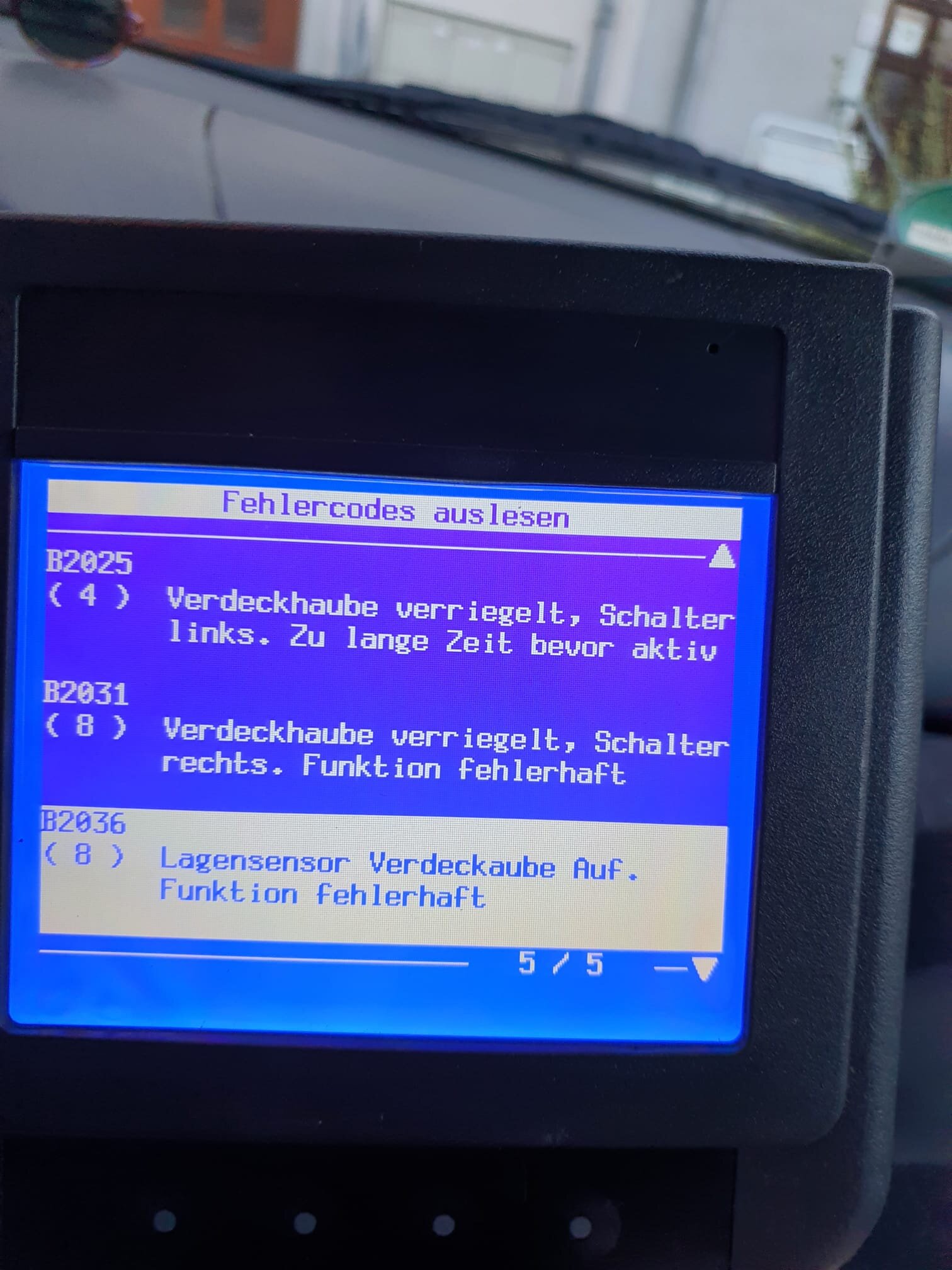

so etwas zeigte das Tech2 Gerät auch noch an:
Hm, dann funktioniert die Kommunikation zum STC aber doch.
Fehler löschen und schauen wann welcher wieder kommt.
