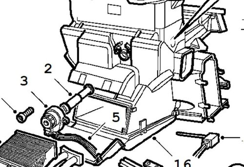

Hallo Zusammen,
bei meinem 98er 9-3 schafft es die ACC nicht mehr den Luftaustritt zu verstellen. Gott sei Dank ist der Austritt in Stellung auf die Windschutzscheibe "festgegammelt".
Erste Diagnose: Das Abtriebselement auf der Achse des Klappenstellers (3) dreht durch. Mit einem Straubenzieher - statt Stellmotor- lassen sich die Klappen noch verstellen. Jedoch ist das dafür benötigte Stellmoment extrem hoch. Dies ist vermutlich auch der Grund, warum sich das Abtriebselement von Abtriebsseite des vorgeschalteten kleinen Stellergetriebes gelöst hat.
Ist das Problem bekannt? Hat jemand vllt. einen Tipp wie man die Klappenantriebsmechanik wieder leichtgängiger machen kann, ohne alles zu zerlegen?
viele Grüße, Thomas

hello... hat von den derzeit aktiven niemand Probleme mit einer sehr schwergängigen Stellerwelle für die Klappen gehabt? Man findet etwas in den älteren Beiträgen, offensichtlich leider ohne Lösung hmpf

Irgendwo gab es was mit Löcher bohren und Fett rein drücken. Aber ich hab damit noch keine Erfahrung machen müssen.
dann schau ich mal, ob man über Zeichnungen und in Augenscheinnahme möglicher Weise geeignete Stellen ausfindig machen kann.

  • Lösung
Hallo zusammen,
Problem konnte vorerst durch Nachfetten und erneutem Fügen des Messingabtriebstücks mit Fügeklebstoff hochfest LOCTITE 648 an der Antriebseinheit ET-Nr. : 4365474 gelöst werden.
Im Forum gibt es ebenfalls zwei sehr gute ältere Beiträge
https://saab-cars.de/topic/48867-l%C3%BCftung-funktioniert-nicht-oder-nur-%C3%BCber-frontscheibe-innenraum-fu%C3%9Fraum/
Die Schrauben habe ich nicht wie in der SI versetzt beschrieben, da sich nach dem Ausschrauben kein merklicher Unterschied ergab. Wäre vllt. aber besser gewesen.
https://saab-cars.de/topic/68521-schwerg%C3%A4ngigkeit-luftverteiltrommel/
Den habe ich leider zu spät gefunden. Ich schaue jetzt erstmal wie lange die Trommel jetzt mit der neuen Schmierung läuft.
