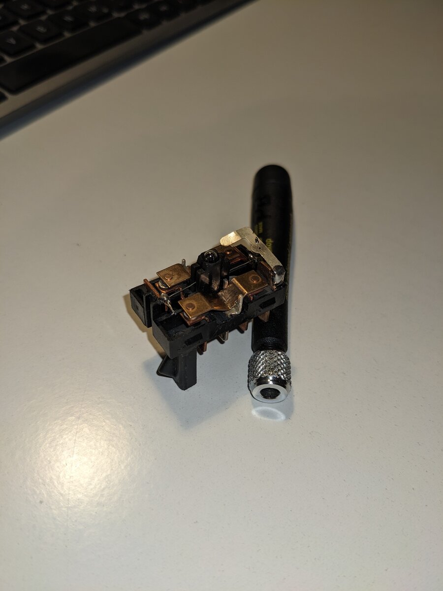

Hallo miteinander, bei meinem 89er CV löte ich immer wieder mal neue Birnchen in die Schalter Fensterheber.
Beim Schalter Fahrerfenster habe ich wohl mal ein Teil der Innereien vergessen, seitdem geht die Automatikstellung nicht mehr.
Diese wird lt. Bentley ja über Kontakt 5 angesteuert. Bei mir ist da aber nichts mehr, was den Kontakt herstellt (Bild rechts vorne).
Kann mir jemand sagen, was da fehlt, eventuell auch mit Bild?
Danke schon mal im Voraus!!
Ralf
Wenn ich das richtig sehe, sollte es dort eine weitere, dritte, Wippe geben.
Aber unabhängig vom Schalter kann natürlich auch das Zeit-Relais der Problemverursacher sein.

Lies doch mal die Teilenummer des Schalters ab uns schicke sie mir per PN, vielleicht habe ich noch Ersatz.

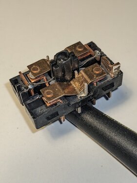

Ich habe die abgebrochene Feder gefunden und angelötet.
Momentan tut es.
Mal sehen, wie lange es hält, da ist ja immer nur kurz Belastung über einen Pin im Schalterkopf drauf.
@Klaus: Danke fürs Angebot, vielleicht komme ich ja noch mal drum rum..
