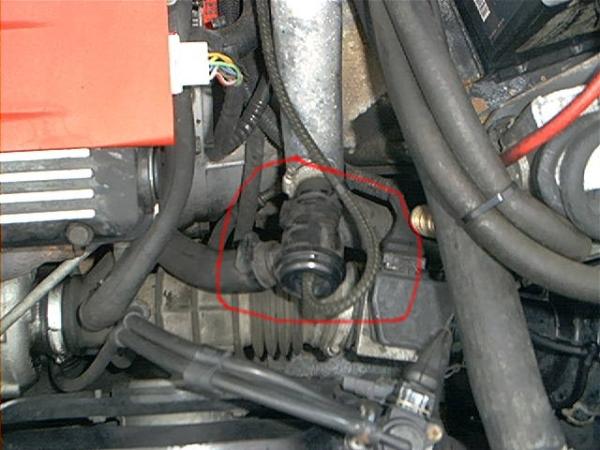

-Bypassventil testen (am zugehörigen Unterdruckschlauch saugen, Unterdruck muss gehalten werden.
Beim Tausch auf die neuere Version zurückgreifen (Bosch EndNr...010)
kostet ca. 32 EUR (bei Bosch oder Saab)
So sieht des BypassVentil aus und die richtige Nr. für die NEUE verbesserte Version lautet: 280 142 110

Die DI-Box (DI= Direct Ignition) ist die rote "Leiste" auf dem Zylinderkopf (s.o in meinem irrtümlich geposteten Bild vom Bypass.
