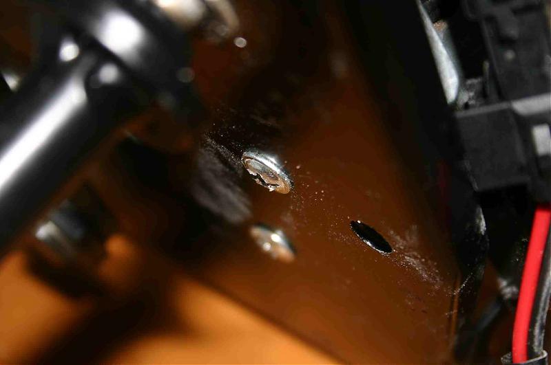

Und im Anhang interessante Pics. Wie gesagt ein Danke gehört mir.
Erläuterung: auch die Arretierung muß gerichtet werden, das Bild entstand vorher. Die enorme Verschiebung im Gelenk nach der OP ist auch klar zu erkennen, was bedeutet der Führungszapfen am Zahnrad ist schön aber unnütz, da er garnicht in der Führungsbuchse läuft, Zumal dieser Motor jetzt wieder ganz unten liegt.
Wichtig nochmal: Der Guß ist seht brüchig, versucht erstmal Eure alten Matchboxautos auszubeulen. Die richtige Temparatur ist ausschlaggebend!
Gerade aber mit Rissen taugt es auch nichts ;-)
Übrigens, das vermeidlich marode Zahrad tut der Sache keinen Abbruch. Ich denke Saab hat hier eine Sollbruchstelle eingebaut, ohne zu wissen das vorher das Gehäuse verbiegt. Das Rad ist nähmlich sehr weich und ursprünglich zum Tausch gedacht. So und mit meiner Lösung können die bald auch dieses Teil verkaufen, wenn das da noch jemanden interessiert.
Fazit der OP, auch dieses Verdeck lebt wieder, nach wieviel Jahren Thorsten?

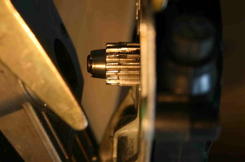

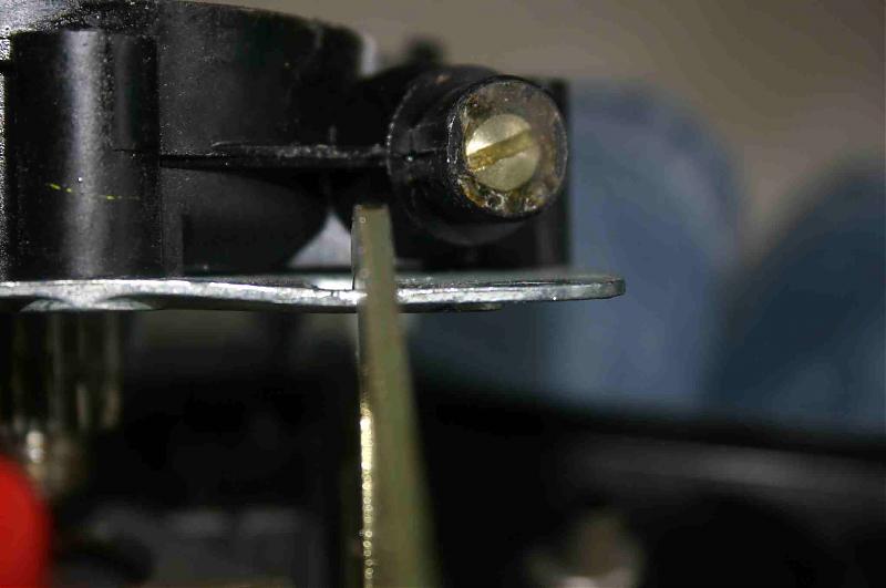

Und, hallo zusammen, ich bin neu in diesem Forum und seit April im Besitz eines Saab 900 Cabrios. Und hatte dasselbe Problem mit dem Dach...es wurde immer schlimmer...
Sehr interessante Lösungsansätze... ich befinde mich vor einem sonnigen Wochenende, und ein Blech biegen und bohren oder Fräsen und Gewinde bohren in Gusseisen sind mit zu aufwendig und zu riskant. Deshalb habe ich das Ding nach dem Ausbau von allen Seiten angeschaut und habe nach der non plus ultra Lösung gesucht...und habe jetzt noch eine ganz einfache, günstige und effiziente Lösung gefunden! Kostenpunkt ca 2-3 Stunden (je nach Ausrüstung und Geschick – ich bin kein Automechaniker…) und vor allem 1 Franken (für nicht Schweizer 1 Euro) Investition!
Lösung: das Zahnrad am Motor greift ja nur zum Teil in das andere Zahnrad im Getriebe. Sieht man gut, vor allem bei den abgenutzten wie meins... das heisst: wenn ich jetzt das Zahnrad noch weiter ins Getriebe reinsetzen kann, erreiche ich zwei Dinge:
- Mehr Fläche, vor allem der nicht abgenutzte Teil des Zahnrades wird jetzt benutzt
- und, vor allem: das Zahnrad wird nun auch von der unteren Seite geführt! Die konische Seite am Zahnrad war nämlich vorher "in der Luft".
- Weiterer Vorteil: der Motor lässt sich bei einem Problem nach wie vor auskuppeln. Hier kann es höchstens passieren dass das Zahnrad vom Motor wegfällt (da kein Befestigungsring am Ende der Achse... also dann wieder montieren.. aber damit kann ich leben...)
Zu diesem Zweck muss man nur ein paar Unterlegscheiben einlegen, damit das Zahnrad einen grösseren Abstand zum Motor hat... und tiefer ins Getriebe passt! Siehe auch meine Skizzen.
Also, wie folgt vorgehen:
1. Unterlegscheiben besorgen, Innendurchmesser 10mm, Aussendurchmesser 15-20mm. Meine haben eine Dicke von 1.9mm, habe 2 (plus die die schon am Motor war) genommen.
2. Motoreneinheit ausbauen. Abdeckung weg, Motor von der Welle lösen (Vorsicht Madenschrauben, das ist kein Imbus, sondern so was wie Torx!) Dann mit dem Steckschlüssel die drei Schrauben lösen und Motoreneinheit herausnehmen.
3. Motor auskuppeln. Befestigungsring am Ende des Zahnrades entfernen, Zahnrad entfernen, O-Ringe einlegen (damit sich ein Abstand von ca 3-4mm ergibt). Zahnrad wieder aufsetzen
4. Motor wieder auf die Achse montieren, mit Hilfe von zwei Stäben die Feder einsetzen und beim Einhämmern der Achse den Stab gleichzeitig rausstossen…
5. Und alles wieder schön einbauen. Es funktioniert…. Ohne ein einziges Knattern!!!
Viel Spass beim Reparieren... ich fahr jetzt mit offenem Verdeck ins Wochenende!

Hallo pacman,
herzlich willkommen im "Club"!
Und vielen Danik für deinen interessanten Lösungsvorschlag!
Gute Idee. Aber Bedenken habe ich doch! Hast du dir mal angesehen, wie weit sich der Motor (bei ausgebauter Heckleuchte gut zu beobachten) unter Last beim Öffnen aus dem Getriebe herausbewegt?! Will ja keinen Pessimissmus verbreiten, hoffe nur, daß deine Lösung auch langfristig funktioniert und sich die Fehlstellung des Motors nicht mit der Zeit weiter verschlimmert! Meiner Meinung nach scheint eine Lösung al lá bantansai (oder provisorischer meine) auf Dauer die zuverlässigere zu sein!
Wäre nett, wenn du uns auf dem laufenden hältst!
Viel Spaß mit deinem Auto und vor allem beim Offenfahren und ratterlosen Verdecköffnen!
Gruß, patapaya
@ Pacmann
Und wir hören noch von Dir, eigentlich leider.
Du verwendest 1mm mehr Ritzel, ne jetzt eigentlich nur 1mm, unten ist Ende! Wer Die Konstruktion kennt weiß ich was ich meine.
