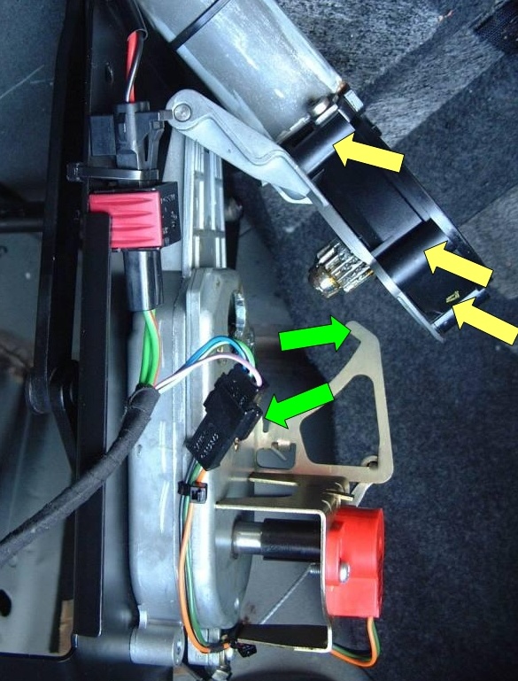

Welchen Haltebügel hast du wo ausgefeilt - ich nehme an, du meinst den auf dem Bild grün markierten, der den Motor in das Getriebe drückt und bei der manuellen Notentriegelung hochgeklappt wird? Dann entspricht das ja in etwa der Funktion des Winkels, mit dem ich den Motor (aber von der gegenüberliegenden Seite zusätzlich) daran hindere, unter Last aus dem Getriebe herauszuwandern.
Die abgeflexten Zapfen der Motorbefestigung (richtig, die im Bild gelb markierten?) hast du dann durch Stehbolzen ersetzt?

leider war ich so gespannt ob es funktioniert dass ich die fotos vergessen
habe, jetzt ist das ding wieder drin.
ich habe den schlitz wo der motor einrastet "breiter" gefeilt, damit der motor
näher an das getriebgehäuse ranreicht,habe dann aber eben um diesen Betrag oben auf der Motoraufnahme entspechend "Material" aufgelegt.Ich habe den Haltebügel weggeflechst der hat beim suchen der richtigen motorposition gestört, habe dafür ein Stahlseil als "Fangriemen" angebaut.
Das Zahnrad fällt bei mir nicht heraus, ich habe beim draufstecken eine
Plastikfolie in die Zähnung eingeklemmt, kleben war mir zu endgültig.

Wenn du den Motor vom Blech abschraubst, sind da kleine Zapfen
die die Position des Motores Festlegen, die mussten weg da ich Ihn in richtung
Gegenrad gedreht habe, nachdem ich die Löcher in Langlöcher ausgefeilt habe.
Ich habe allerdings dann durchgebohrt und anstatt der Blechschrauben
Edelstahlschrauben und Muttern Verwendet, und zusätzlich noch eine Konterverschaubung angebracht um ein Zurückdrehen des Motores in die alte Position zu vermeiden.
Ich habe den Haltebügel weggeflechst ... habe dafür ein Stahlseil als "Fangriemen" angebaut.
Den grün markierten...?!? :eek:

Jau, habe den Haltebügel aber erst an der Stelle abgeflechst wo der Haken für den Seilzug eingehängt wird. somit nur den gerundeten Teil, dieser soll ja lediglich dass komplette Herauskippen des Motores verhindern.
