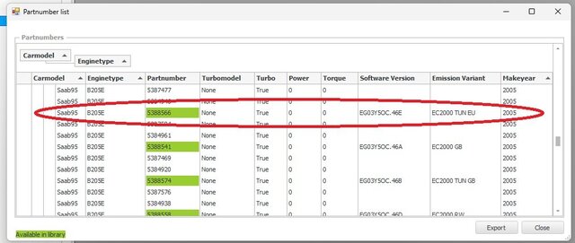

Naja, im wesentlichen besteht das wenn ich das richtig sehe aus einem etwas anders programmierten Steuergerät und anderen/neue Zündkerzen. Und Firmwares gab es eine Reihe. Gibt zu fast jedem MY eine Version.
So gesehen kannst du auch eine beliebige Trionic7 kaufen und mit der passenden Software flashen. Oder deine überschreiben. Was ich beim aktuellen Preis von gebrauchten aber nicht machen würde.
Hm, und was ist mit der Eintragung?
Die Software ist frei verfügbar in der T7-Suite und läßt sich auf jede T7-ECU aufspielen.
Die Papiere die Saab mitliefert reichen nicht für eine Eintragung in Deutschland.
Anbei ein screenshot der T7-Suite und beispielsweise die Papiere für ein `03er TunKit.
Bei Bedarf eine PN an mich. Entweder eine T7 herschicken oder ich besorge eine (wären dann 50EUR + Porto).
