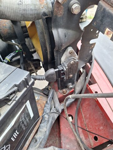

Das Modul habe ich wegen des kurzen zugekauften Kabelbaums am Schlossträger montiert. Masse ist direkt am zentralen Massepunkt am Batterieblech montiert.

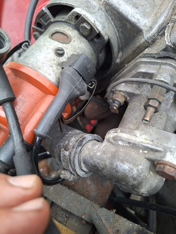

Hallgeberverbindung war vorkonfektioniert und passt.

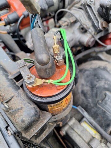

Die beiden anderen freien Kabel gehen an die Zündspule. Dort ist an 1 (+) auch Zündungsplus grün weiß vom Fahrzeug angeschlossen, wie es vorher schon war.20260417_191116.jpg
Dort wo früher blau angeschlossen war, geht Pin4 vom Zündmodul hin (schwarz an der Zündspule Auf dem Bild). Die früheren blauen Kabel an der 15 Zündspule habe ich einfach erstmal frei hängen lassen.

Hi. Hast du auch eine andere Zündspule, die für "nicht Unterbrecherbetrieb" geeignet ist verbaut?
Weißt du, ob der Kabelbaum von VW die gleiche Polung am Verteiler erwartet, wie Saab? Vielleicht ist dein grünes Kabel garnicht am richtigen Kontakt am Saab Hallgeberanschluss.

Vielen Dank für die Rückmeldung. Ich habe den Funken gefunden. Der Fehler lag beim falschen Anschließen der Zündspule. Hier habe ich mich aufgrund eines schlechten Scans in einem alten Thread verleiten lassen, die Zündspule anzuschließen. Dank Inanimes deutlich besserem Scan, den er mir schickte, habe ich den Fehler gefunden. Leider ging nach dem Ersetzen des Geberzylinders und der Kupplungsleitung direkt der Nehmerzylinder beim Entlüften kaputt, sodass die Startversuche erstmal verschoben sind, bis der Nehmer auch noch getauscht ist.
