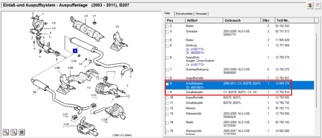

Ich hole das Thema nochmal eben hoch. Hintergrund: Ich bin etwas verwirrt wegen der Teilenummern...
Laut EPC muss in mein Fahrzeug die OE-Nummer: 12804375 ---> das entspricht dem Polmo 48.07
Wenn ich nun nur auf die Polmo Seite schaue und einen passenden Mittelschalldämpfer suche, lande ich bei der Polmo 48.08 --> das entspricht der OE-Teilenummer 12792810. Diese ist auch für mein Fahrzeug im EPC gelistet, jedoch für den US-Markt.
Welchen kaufe ich denn nun? Bin etwas verwirrt...

Ich würde den ersten nehmen, unterschiedliche Teilenummern sind eben unterschiedliche Teile, warum auch immer……rolleyes……
