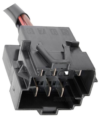

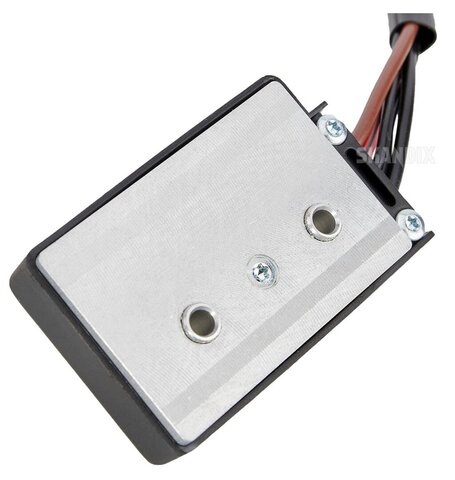

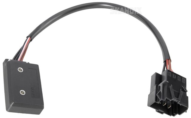

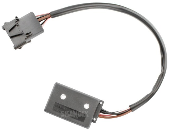

Gesucht! Steuergerät, Heizung/Lüftung für SAAB 9.3 YS3D
Liebe Freunde der schwedischen Lebensart,
grade habe ich meinen Wagen für die nächsten Touren gründlich durchchecken lassen.
Alles tiptop, guter Zustand!
Bis auf eine Kleinigkeit: ich benötige ein neues Steuerteil Heizung/Lüftung.
Leider ist das sehr schwer bis überhaupt nicht zu bekommen ...
Aber ich bin sicher ihr habt schon eine Idee, wo ich das Teil herbekomme classic_biggrin
Dafür vielen Dank!
OLLI
