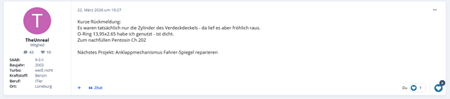

Vielen Dank, Reparatur erfolgreich abgeschlossen.
Hab 0-Ringe der Grösse 20 x 14 x 2,7 (aussen/innen/Schnur/ verwendet. Reparaturdauer incl. Ein-/Ausbau des Zylinders ca. 20min!
Stückpreis € 1,50.- bei ashandel (ebay) Lieferzeit 1 Tag.....

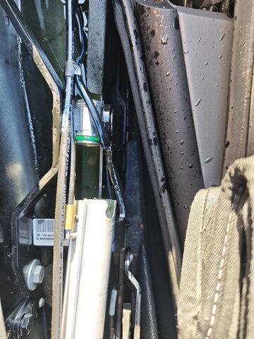

Ergänzung
Und an alle eine Warnung: nehmt nicht zuviel weg, denn sonst:
uppps
