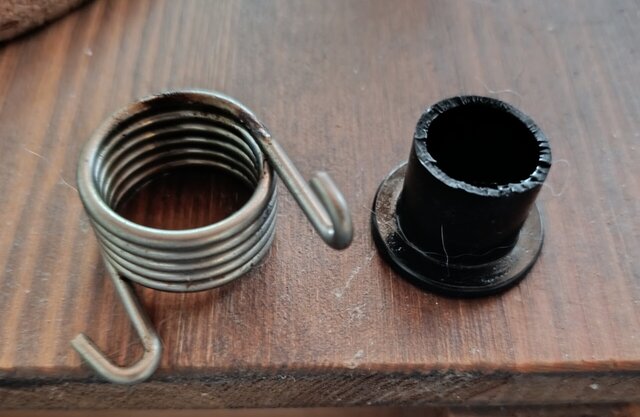

Servus beinand,
kennt evtl. jemand diese Feder? Lag bei mir rechts hinten im Verdeckkasten. Find leider keinen Anhaltspunkt wo die hin gehört.
Falls beidseitig verbaut dann fehlt sie links wohl schon seit dem Vorbesitzer........
Hat jemand ein Foto von der genauen Einbaulage?
Danke Euch!

Das Ding ist auf der linken Seite im vorderen Bereich des verdeckkastens.
Mein Verdeck ist gerade eingeklappt und lässt sich leider nicht zuklappen, daher kann ich es nicht genauer zeigen.
Am 13.7.2026 um 13:20, TheUnreal hat gesagt:
Ist das die in https://saab-cars.de/topic/79433-saab-9-3-ll-aero-cabrio-2004-verdeckklappe-schlie%C3%9Ft-nicht-mehr-klappe-schlie%C3%9Ft-nicht/#findComment-1742528
sichtbare Feder?
  • Lösung
Ja, Abb. 9, das Tonnenförmige unter dem Zug
