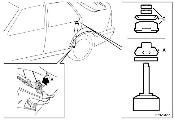

Buchse A und C (die untere) werden weich? C Mitte ist die gewölbte Scheibe und da drüber legst du noch eine Unterlegscheibe damit alles stärker zusammengepresst wird und der Stoßdämpfer seine eigentliche Aufgabe erfüllen kann?
Er meint wohl A und C (unten) also die beiden dicken Gummischeiben...
Ja, ich mein die Gummiteile, so wie es turbo9000 beschreibt:
das "untere Lagerteil" ist "A", das "obere Lagerteil" ist das unterste von "C".
Das Gewinde auf dem Stift ist deutlich dünner als der Stift selbst, die gebogene Scheibe (Mitte von "C") hat die Bohrung so, dass sie zwar über das Gewinde geht, aber auf dem Übergang vom Gewinde zum dickeren Teil des Stiftes aufliegt. Damit ist genau definiert, wie stark das Paket aus "oberem Lagerteil", Radhausblech und "unterem Lagerteil" komprimiert wird.

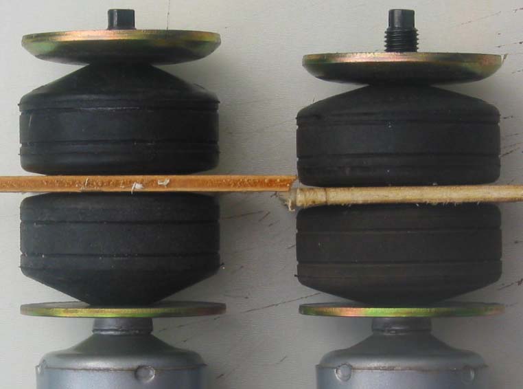

So, hab die neuen original Saab Dämpferlager nun schon 2 Wochen drin, hier mein kleiner Abschlußbericht. Ich denke, er enthält einigen Stoff zum Nachdenken.
Auf dem Bild sieht man ein ausgebautes Lager (rechts) und ein neues Lager (links), auf zwei neue KYB Dämpfer montiert (die ich übrigens noch verkaufen will!), als Ersatz für das Kotflügelblech hab ich ein Sperrholz mit einem Loch reingeschraubt. Beide Lagersätze sind mit der Mutter oben nur so fest gepackt, dass gerade keine Luft mehr ist. Wie man auf dem Bild sieht, hab ich die unteren Scheiben auf den "Stiften" der Dämpfer so ausgerichtet, dass sie in gleicher Höhe sind.
Der Unterschied zwischen neu und alt ist sofort sichtbar, oder? Das neue Paket ist 6 mm höher als das alte!! Man kann sich gut ausmalen, dass das alte Paket den Bewegungen des Stoßdämpfers wesentlich weniger Widerstand entgegensetzt als das neue, das viel straffer ist.
Ich hatte ja schon die alten Pakete mit einer 2.5 mm Beilagscheibe "aufgedoppelt", man sieht aber, dass das nicht ausreichend war.
Ich hab auch eine kleine Filmaufnahme gemacht (mit meiner Canon G2) die zeigen soll, wie sehr sich der Dämpfer in dem Lager bewegt. Es ist das neue Lager. Ich stehe in der Reserveradmulde mit meinen 70kg und wippe so gut es geht. Die Bewegung im Lager beträgt locker ein paar Millimeter!! Und mein Wippen erzeugt ja eher langsame Dämpfergeschwindigkeiten, bei höheren Dämpfergeschwindigkeiten erzeugt der Dämpfer ja wesentlich mehr Widerstand, die Bewegung im Lager wird also eher größer. D.h.: Bewegungen der Achse oder des Aufbaus werden also gar nicht gedämpft sondern der Dämpfer bewegt sich nur im oberen Lager!! Blöd nur, dass das Lager selbst aber wenig Dämpfung hat (bei Verwendung von Cellasto wär das anders, aber das gab es damals bei Saab noch nicht).
Wenn ich mal noch Lust hab bastel ich ein oberes Lager das praktisch keine Bewegung des Dämpfers im Lager erlaubt. Wäre sehr spannend!
Ich glaube, dass dieser Umstand wesentlich zu dieser poltrigen Hinterachse beiträgt, da kann der Dämpfer noch so gut sein, wenn er gar nicht dämpfen kann, weil seine Abstützung sich bewegt.
Noch was: Auf der Cellasto Webseite schreiben sie extra, dass Stoßdämpfer IMMER zusammen mit den Lagern abgestimmt werden müssen.
Frage an die Koni und B6 Fahrer: Hat schon mal jemand was von steiferen HA Dämpferlagern gehört?
Oops, es fehlt noch der "Fahrbericht": Seit ich die neuen Lager drin hab ist die HA recht ruhig, zittert nicht mehr so nach und ist auch weniger poltrig. Bevor ich da aber weiter mach, müssen noch ein paar Dinge an der VA gerichtet werden.

Weitere Verbesserung:
Bei meinen Überlegungen, was am Fahrwerk noch zu dem seltsamen Nachschwingen führen kann, bin ich darauf gekommen, dass es vielleicht die Querlenkerlager der VA sein könnten. Die sitzen ja am Ende eines relativ langen Hebels und je straffer die Federbeine gedämpft sind und je ausgelutschter die QLL sind, umso lieber bewegt sich bei Anregung der QUerlenker in den QLL (weil ungedämpft) und nicht der Stoßdämpfer. Also selber Effekt wie bei ausgelutschten Dämpferlagern an der HA oder VA.
Ich hatte ja schon lange die Meyle HD Lager im Visier, war aber etwas müde, schon wieder was auszuprobieren.
Angeregt durch diesen Thread http://www.saab-cars.de/meyle_hd_version_hintere_querlenkerlager-t24379/index.html
hab ich mir aber dann doch 2 Stk. bei Stahlgruber geholt (stk. zu 30€) und sie am WOchenende eingebaut. Die vorhandenen QLL waren von febi (gekauft bei Flenner), sahen noch voll in Ordnung aus und hatten jetzt 120 tkm drauf.
Die leichte Eregbarkeit zu Resonanzschwingungen ist jetzt deutlich gemindert, also ein Riesenpluspunkt. Die Lager lassen aber auch das Dröhnen des Motors beim Beschleunigen aus niedrigen Drehzahlen besser durch. Aber es stört nicht wirklich und mit der Ruhe, die jetzt in das Fahrzeug gekommen ist, nehme ich das gerne in Kauf.
Ich denke, das war's jetzt dann. Mit 305 tkm hab ich keine Lust mehr zu weiteren kostspieligen Experimenten zur Fahrwerksoptimierung und ausserdem fällt mir auch nix mehr ein, was ich noch tauschen könnte, außer ich ersetze noch mal alles mit Original-Saab Teilen :-))
Abschließend lässt sich wohl sagen, dass der 9000 sehr empfindlich ist was den Verschleiß diverser Gummielemente angeht. Das fängt damit an, dass sich sogar ältere Gummiaufhängungen der Auspuffanlage ungünstig bemerkbar machen, bis über das Problem, dass die erhältlichen Dämpfer außer den Originalen (wahrscheinlich nicht mehr bezahlbaren) eher auf der straffen, "sportlichen" Seite abgestimmt sind, die Achskonstruktionen aber eher für eine komfortable Abstimmung gedacht sind, also z.B. hinten sehr nachgiebige Dämpferlager haben, oder eben auch das QLL oder das hintere Tragarmlager recht weich sind und damit sich bei geringen Hüben nicht die Stoßdämpfer bewegen sondern ungedämpft irgendwelche anderen Lagerungen an der Achse.
