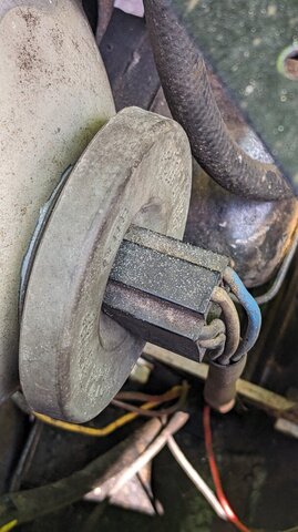

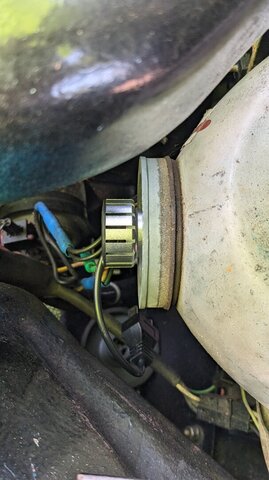

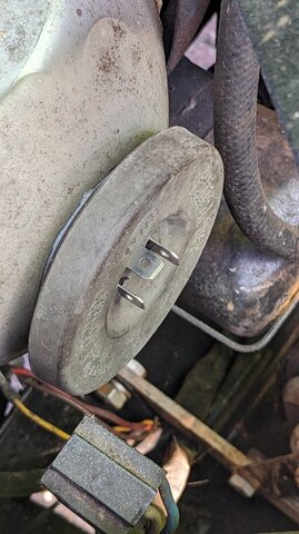

Noch ein Tipp von mir: Meine für OSRAM durchgeführte Bauraum-Prüfung mit H4 Vintage LEDs zeigte, daß bei diesen LEDs der Ventilator außerhalb des Scheinwerfers platziert ist und selbst wenn man die original Gummi-Kappe anpasst, eine Dichtigkeit nicht wirklich gewährleistet ist. Daher schlage ich vor, einfach auf die nächste Generation der H4 Vintage zu warten, die wahrscheinlich die kleine Bauform der H4 Speed haben soll und demnach exakt in den 96er Scheinwerfer passen würde.
Weitere Details unter: https://www.saab-club.de/technik/92-96-sonett/
Auch hier ein paar Fotos von der Bauraumprüfung:
Man sieht deutlich, daß der Lüfter der H4 Vintage eigentlich zu weit hervor steht. Daher haben wir es auch mit der kleinen Bauform H4 Speed probiert und die passt perfekt in den Scheinwerfer hinein.

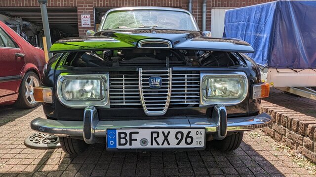

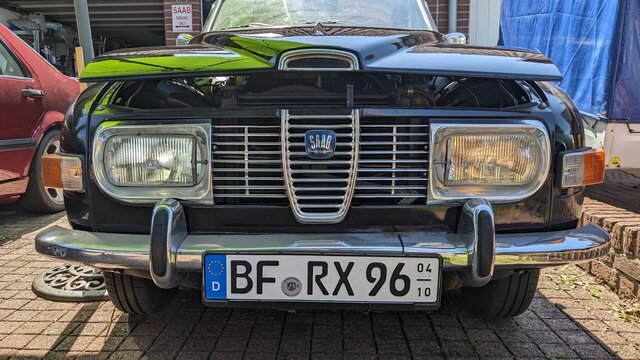

Alle Beteiligten waren sich bei der Prüfung übrigens einig, dass dem 96er mit dem Chrom Grill die kaltweißen H4 Speed eigentlich ganz gut stehen, vom besseren Licht ganz zu schweigen.
Das letzte Foto zeigt deshalb noch den Vergleich H4 Speed +450% zur Standard Halogen Lampe.

Bisher hab ich eigentlich bei keinem meiner Trolle ein "besseres" Licht vermisst.
Und was ich ausgesprüchen schade finde: dann ist ein Saab besonders der älteren Modelle im Gegenverkehr nicht mehr auch auf größere Entfernung als solcher zu erkennen; da mag ich besonders das warme Licht.
Deswegen sage ich ja: Wartet auf die kleine Vintage (=2.800K), die verbrennt euch die Reflektoren nicht mehr... 😁
