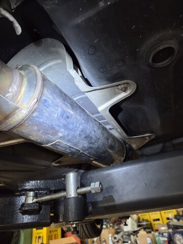

Wie geht's dem Hitzeschutzblech über dem Auspuff?
Schaue ich mir heute nochmals an. Hatte aber in Erinnerung das dies ganz ist.
Schaut OK aus.
