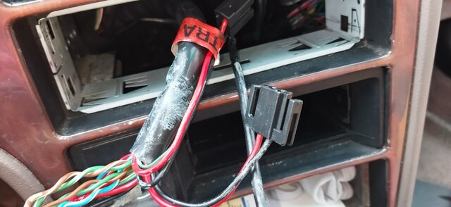

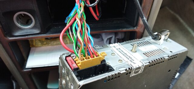

Ich habe das Grundigradio nochmals rausgezogen und Bilder gemacht.
Da findet sich am ganzen Kabelbaum kein roter Stecker mehr, nur noch die beiden schwarzen, einmal mit 3 und der zweite mit nur 2 Kabeln. Unter dem Beifahrersitz ist auch der Verstärker ausgebaut worden.
Neben dem Radio gab es im Kofferraum auch noch einen CD-Wechsler, den habe ich aber schon vor längerer Zeit ausgebaut, weil er nicht benötigt wurde.
Es sieht also aus, dass ich wohl bei dem Grundig mit dem verpixelten Display bleiben muss, falls ich keine andere Empfehlung finde, die mit den beiden vorhandenen Steckern zurechtkommt.
Zu viel umpinnen oder anpassen möchte ich da jetzt nicht mehr.

Am 20.9.2026 um 11:25, rpe 9000 hat gesagt:
Da findet sich am ganzen Kabelbaum kein roter Stecker mehr ...
Da hast Du wohl etwas falsch verstanden:
  • der braune Stecker ist immer vorhanden, und gehört zur normalen immer vorhandenen werkssetigen Verkabelung
  • der rote Stecker gehört zum zusätzlichen Verstärker, welcher an der Stelle zum Werksradio gehört.
Fazit:
  • Umbau des Grundig in das andere Fahrzeug jederzeit möglich, dazu muss nur der braune Steker (dessen aktuelles Gegenstück dort jetzt in Richtung Verstärker verführt) gefunden werden
  • Umbau der SAAB-Radios in das andere Fahrzeug bedingt, dass auch der Verstärker und dessen Kabelbaum mit umgebaut werden
Der zweipolige Stelcer auf dem unteren Bild dient im übrigen der Spannungsversorgung des o.g. Verstärkers.
